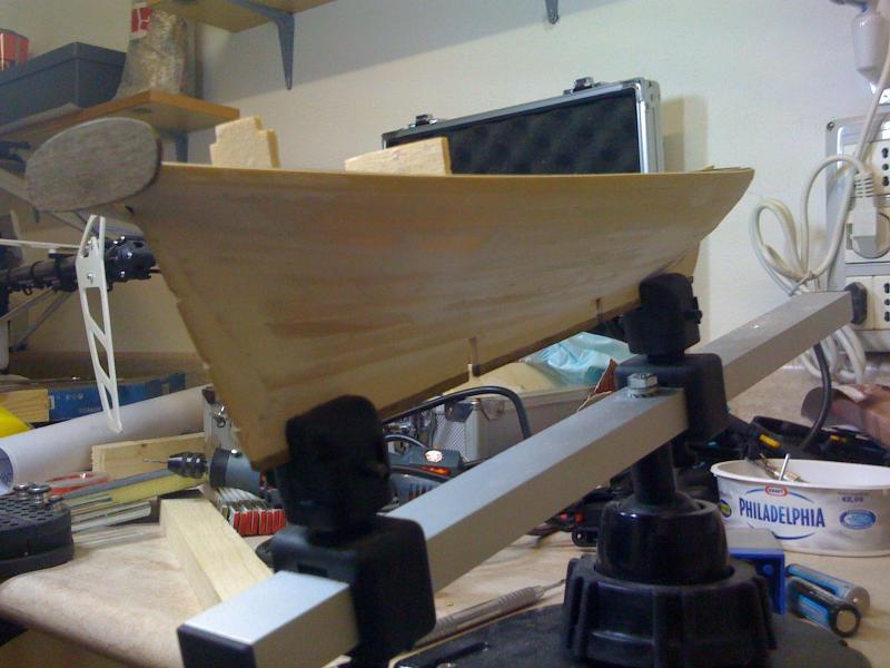

Eccomi finalmente ho qualche foto da postare. Le ho fatte con iphone spero si vedano abbastanzza bene.
Sono pronto a tutte le critiche possibili. Sono comunque contento dei vostri aiuti e del vostro supporto morale. Se era per me a quest'ora era già tutto nel camino.

Vecchio 17-11-09, 12:26 PM   #48
L'avatar di trinchetto
Messaggi: 7,862
dai un'occhiata ai piani costruttivi e verifica il profilo nel punto che ho indicato in rosso.
Trink

Guarda quel punto è uno dei tanti motivi per il quale ho preso la dicisione di rifarla. Dai piani in teoria lo spazio che ho è giusto mentre le due volte precedenti il fasciame mi arrivava quasi a filo e, secondo me, mettendo il secondo fasciame arrivavo quasi a filo. Mi sembra di essere stato molto attento a questo particolare. Però magari mi sbaglio. Perchè mi dici cio'. Cosa ti sembra che non vada?

Può andare anche benissimo, consigliavo solo una verifica! E' lo spigolo che trovo un po' arrotondato: di solito in quel punto si trova uno spigolo più accentuato o una rotondità più piena.

sono al lavoro ora, mi hai fatto venire il dubbio.
Che dici? che faccio? lascio così? può andar bene lo stesso?

dipende dall'esito della verifica. Potrebbe anche essere tutto a posto. Se così non fosse, occorre valutare l'entità della difformità e .... la diversa difficoltà che si ha nel posare una seconda listellatura su profilo giusto e profilo modificato. Personalmente, preferisco essere piuttosto rispettoso dei profili originali dei piani costruttivi e se li modifico è perchè ho reperito documentazione che suggerisce cambiamenti.

ciao trink ieri sera ho controllato e in effetti è un po' arrotondato il punto che dici tu. Ma se lo scarteggio ancora e lo faccio più spigoloso? Oppure cosa mi conviene fare? Quando farò il secondo fasciame che problemi potrei incontrare? Scusami quante domande !!!

Il secondo fasciame si mette relativamente bene su superfici continue, per quanto tonde siano. Con in po' di manualità si lavora bene anche su superfici stellate (spigolose). Un listello si mette bene, infatti, su una superficie di appoggio pari. Se la superficie è una via di mezzo, devi profilare i listelli in modo tale da seguire l'andamento della murata senza fare gradini nè lasciare spazi tra loro: il che vuol dire lavorare sia sulla rastrematura (assotigliamento) che sullo spigolo interno (che andrà smussato), oltre che - come tutti i listelli - sulla piegatura.
In ogni caso, se riesci a seguire il profilo originario è meglio. Non fosse altro per realismo.
