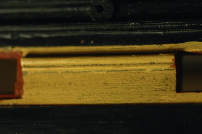

mentre procedo con le piastrine in rame sto iniziando le prove dell'invecchiamento, usando la tecnica dei filtri che in realtà è il colora di base piu scuro e totalmente diluito ma ad olio, e un lavaggio con seppia e nero ad olio, il vantaggio è che se non piace con uno straccetto viene via prima di asciugare e ci mette ore per farlo, che ne pensate ? come effetto va bene ? in una foto si vede la differenza del pezzo giallo ocra trattato e non, poi alla fine passero un trasparente opaco sul tutto
