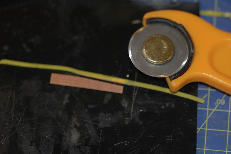

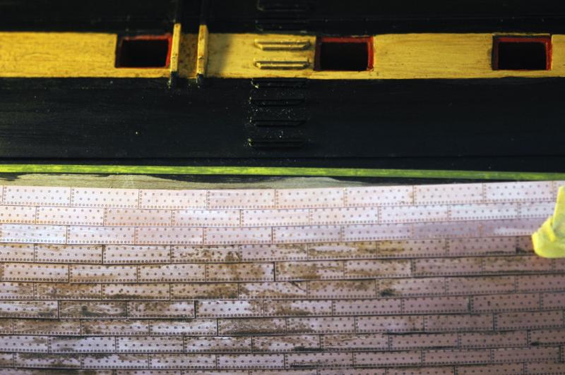

ciao a tutti ho quasi terminato di mettere le piastre di rame sulla fiancata sinistra e voglio postare il sistema che mi sono inventato per tagliarle alla linea di galleggiamento , nastro da 2 mm che segue la linea di galleggiaento piastrina appoggiata e di nuovo nastro da 2mm a segnare la linea poi su base di bachelite e taglio magari serve a qualcuno
ciao patrizio

Originariamente inviata da wolf58 Visualizza il messaggio
ciao a tutti ho quasi terminato di mettere le piastre di rame sulla fiancata sinistra e voglio postare il sistema che mi sono inventato per tagliarle alla linea di galleggiamento , ....
Piastre non ne ho mai messe, ma .... era prassi tagliarle? O piuttosto venivano fissate inclinate e sovrapposte un po' di più mano a mano che si procedeva verso prua, per seguire l'andamento della linea d'acqua (una sorta di rastrematura per sovrapposizione, insomma....)?
Trink
Vecchio 10-06-09, 02:09 PM   #103
Registrato dal: Apr 2009
Messaggi: 221
wolf58 è un newbie...
Trink
molti modelli hanno una fila sola che segue la linea di galleggiamento ma da molti disegni in vari testi le ho viste tagliate e anche nelle foto del vanguard di chris watton il risultato mi piace di più

Queste lastre fotoincise sono senz'altro più realistiche di quelle che si vedono in commercio

Si,
anche l'Anatomy of the Ship della Bellona riporta le lastre tagliate (sia i piani sia la foto del modello contemporaneo del National Maritime Museum, in cui c'è una sorta di "cordolo" rialzato sul bordo della copertura in rame).
Cerco una foto...
