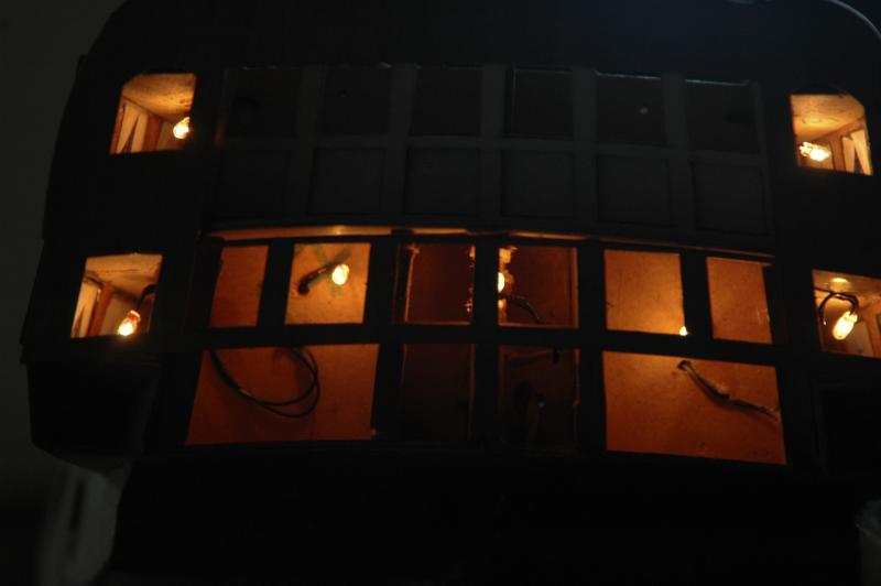

Vecchio 20-04-09, 07:10 PM   #44
Registrato dal: Apr 2009
Messaggi: 221
wolf58 è un newbie...
ecco i led montati per lo specchio di poppa, ne mancano ancora due in alto ma il lavoro è semplica, e l'effetto non male, inoltre sono a 16 V e quindi si puo ottenere qualunque illuminazione diminuendo il voltaggio, tutti i fili dei led passano in fori sull'ultima ordinata e sono collegati e saldati alla linea principale in quello spazio, da li passando tra fasciame interno ed esterno la linea arriva sulle fiancate sino a prua, e i led passeranno sui bagli, devo ancora studiare i tre led per le lanterne di poppa ma credo li faro passare in tubicino otone 2mm dalla lanterna fin sotto l'ultimo ponte.
Amati Vanguard 1:72-dsc_3171.jpg   Amati Vanguard 1:72-dsc_3174.jpg   Amati Vanguard 1:72-dsc_3176.jpg
wolf58 non è in linea   Rispondi quotando
Vecchio 20-04-09, 07:30 PM   #45
L'avatar di Gicci70
residenza: Pistoia
Messaggi: 2,325
Gicci70 è un newbie...
bellissimo effetto!!!
....ma sei proprio sicuro che siano led???
a me sembrano semplici microlampadine a filamento.... anche la tensione di alimentazione a 16v senza nemmeno una resistenza, e la possibilità di diminuirla in funzione della luce richiesta mi fanno propendere per la lampadina....
