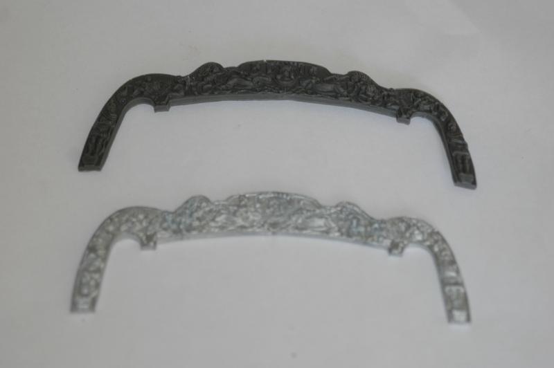

ho ottenuto le copie dei fregi in resina sono venuti proprio bene

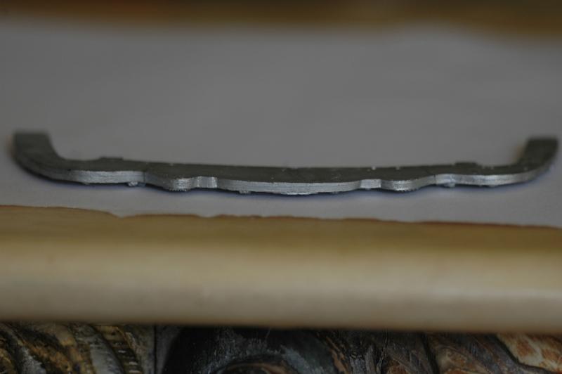

ecco qua lo stampo e il risultato messa in piega prima che la resina si solidifichi del tutto e differenza di curve

...complimenti per il lavoro,... toglimi una curiosità...
... che resina hai usato, epossidica, sembra quella caricata all'lluminio...s'è quella la uso pure io il risultato bellissimo...?...
..per togliere le bole hai una campana per il vuoto...?
complimenti il risultato è stupendo..
.una nota per chi non sapesse e non ha dimistichezza con le resine... a resina indurita per ammorbidirla si pùo usare benissimo un phon.....caldo...

Originariamente inviata da borin Visualizza il messaggio
grazie borin si ho usato quella epossidica perche l'altra quella gialla per intenderci rimane troppo fragile, per le bolle pungo con la punta dell'ago e poi rimango dieci min a dare colpetti e agitare dolcemente lo stampo. molto artigianale

...complimenti di nuovo hai fatto un lavoro splendido....!!!...
...tra l'altro la resina epossidica con l'andare del tempo non cambia assolutamente ne forma ne volume,...
... mentre quella al poliestere, usata per la vetroresina per intenderci, ha il difetto che con il tempo ritira e forza inevitabilmente sui punti di icollaggio....

Ciao, ho ammirato le colonnine fotoincise. SUPERBE!!! E i pannelli delle paratie come sono?
Sui rilievi dello specchio di poppa, non ho ben capito dove fosse il problema che ti affliggeva ma il risultato finale è eccellente. Mi fai venire voglia di lanciarmi avanti con la lavorazione del Bellona. Tenetemi! ><!###
ciao madame mi è arrivata la monografia del bellona stupenda, grazie per i complimenti, il problema era che le decorazioni in metallo non potevano aderire alla curvatura dello specchio di poppa, tutte le fotoincisioni del vanguard sono stupende, ora ho finito di applicare il secondo fasciame all'altra fiancata e iniziero a mettere le piastrine in rame, aiuto, e tu come procedono i lavori ? foto foto
