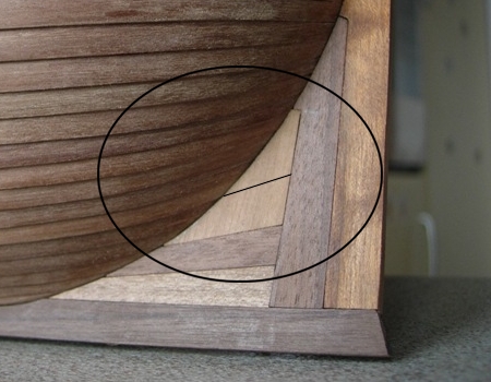

drake1500 10-07-09 03:37 PM
scusa la banalità Van Trink ... ma a me piace più così:
Allegato 53541 :bohk7ar:
dividere quel triangolo in 2 o anche 3 elementi
trinchetto 10-07-09 04:43 PM
3 allegato(i)
et voilà, detto fatto!!!! Avevate proprio ragione!!!!!! Oltre che essere più gradevole ha sicuramente un maggior senso strutturale...
E' il colore chiaro, di quel trinagolino, che a questo punto mi lascia qualche perplessità...
trink
