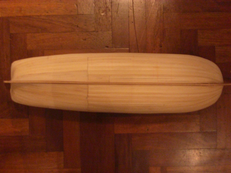

Cari modellisti,
apro questo nuovo topic innanzututto per aver l'occasione di scambiare idee pareri consigli...
E' un po' che seguo quotidianamente il forum e ogni tanto posto anche qualcosa
Non mi ero presentato, perchè penso che in un'attività "fattiva" come questa è difficile presentarsi senza avere qualcosa tra le mani
Lo faccio ora. Mi chiamo Alessandro, sono architetto di Napoli, e non sono un modellista! ^_^ ...Semplicemente "bazzico" tra modelli da molto piccolo, quando i miei mi comprarono un piccolo modello in plastica di nave vichinga, che ovviamente per me non era altro che un giocattolo da montare. A fasi un po' alterne, fino ai 15 anni ho sempre fatto kit in plastica, navali, aerei, ma soprattutto auto di F1! Fino a quando non mi venne regalata la Race Horse... e da lì mi sono avvicinato al modellismo in legno, che...detto tra noi... lo ritengo fonte di maggiore soddisfazione
Superata la nave scuola... ho costruito una nave vichinga, e un po' di restauro di una Roter Lowe e, parzialmente, proprio della mia prima.
Quindi in sostanza sempre da Kit, anche se personalmente penso che vadano affrontati sempre in maniera "critica", correggendo errori quando presenti, eventualmente modificando i pezzi proposti, etc.
Ed ora eccomi qui alle prese con una Victory, è un modello Corel 1:98. Purtroppo non sono riuscito a trovare le foto WIP a partire dall'inizio, quindi partirò direttamente con il primo scafo - sai mai che le troverò un giorno...
Ad ogni modo, a parte le operazioni di base del montaggio della struttura, controlli vari etc, noterete che il falso ponte non è montato (è una operazione che faccio dopo lo scafo), e alcuni scalmotti sono pre-tagliati.
I listelli a partire dall'incintone sono sempre divisi in 2 parti cosa che ho preferito fare in questo modello date le particolari curvature sia a poppa che a prua.
I sabordi sono tagliati in opera (cosa che volevo inizialmente evitare), quindi i corsi di fasciame fino all'incintone seguono le linee dei sabordi, e non quelle che avranno successivamente. QUesto significa che il secondo fasciame non sarà sovrapposto esattamente al primo, ma sarà incrociato. Il che...non mi dispiace...
Internamente allo scafo ho infine passato una leggerissima spennellata di vinilica in modo da poter tenere meglio unito il tutto in vista di una scartavetratura più fine. (Una prima mano già l'ho fatta con carta 40)
Non ho usato stucco, ma laddove c'era qualche fessura ho semplicemente fatto una iniezione di vinilica che ho livellato non appena avesse fatto presa.
Bene, chiedo scusa per l'eccessiva lunghezza... ma diciamo che erano 2 messaggi in uno
Speriamo che riesca a caricare le foto, mi piacerebbe ricevere tantissimi consigli da tutti ^_^
P.S. Ho postato anche un foto del mio...piano di lavoro... Sostanzialmente è la mia scrivania che all'occorrenza si trasforma in "scalo", con un taglierino, un seghetto, 2 colle, cartavetra, un piantachodi, e...una cesoia da bonsai che ho scoperto essere ottima per tagliare i listelli ;-)
H.M.S. Victory 1765-studio.jpg   H.M.S. Victory 1765-babordo.jpg   H.M.S. Victory 1765-chiglia.jpg
H.M.S. Victory 1765-piediruota.jpg   H.M.S. Victory 1765-poppa.jpg   H.M.S. Victory 1765-prospalto.jpg
H.M.S. Victory 1765-prospmascone.jpg   H.M.S. Victory 1765-prosppoppa.jpg   H.M.S. Victory 1765-prua.jpg

ciao e benvenuto, omonimo!!!!
Mi sembra che tu abbia una buona mano. Non soo particolarmente ferrato sul naviglio di oltremanica perchè da sempre ho preferito parlare 8modellisticamente) olandese, ma vedrai che qui gli anglofoni non mancano e ti daranno ogni sorta di indicazione utile ai tuoi lavori.
Per quanto si vede dalle foto, posso dunque solo osservare che avrai da lavorare un po' per profilare ccorrettamente i sabordi, in quanto il bordo pare talvolta irregolare. Il "trucco" è utilizzare al meglio la listellatura, creando il bordo superiore e quello inferiore con la posa dei listelli ed andando poi a riempire gli spazi laterali tra un sabordo e l'altro con spezzoni di listello tagliati "a misura".
Per la posa del secondo fasciame, dovrai fare un po' di pratica con la rastrematura (assotigliamento della punta dei listelli), tecnica sulla quale qui nel forum sono state spese diverse pagine e - visto che il tuo modello è già stato affrontato - consigli specifici non mancheranno.
Alla prossima

Ciao e grazie!
Penso che in ogni caso sei più ferrato di me pur non essendo la ua specialità
Per i sabordi, inizialmente intendevo procedere come hai descritto, ovvero lasciare che risultassero dai vuoti tra spezzoni di listelli una volta stabiliti i margini superiore e inferiore. Poi ho cambiato procedimento, poichè ineffetti, i sabordi (specialmente a poppa) hanno i lati paralleli non più ai fasci, ma all'orizzontale (mentre listello tende a insellarsi)...
Sono un po' più grandi (10x10 mm) perchè ho deciso di utilizzare le cornici corel. Quindi alla fine verranno i vuoti da 8x8mm, e poi il profilo attuale verrà coperto dalla cornice stessa.
L'unica variazione rispetto al progetto corel è che li applico sul primo fasciame. In questo modo il secondo andrà a filo della cornice eliminando quell'effetto quadretto... Che ve pare?
Una domanda... sto valudando se proseguire i lavori facendo il secondo fasciame, oppure vado al ponte di batteria?
ciao

Ciao Alessandro e ben venuto a bordo.
Complimenti per il cantiere, hai scelto un modello che non è dei più semplici.
Credo che la tua decisione di mettere il secondo fasciame a filo dei portelli sia valida, anche se ti conviene fissare i portelli stessi in un secondo tempo altrimnti ti complica troppo il lavoro.

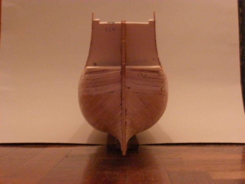

Secondo me poi tu hai fatto fare un giro strano ai listelli posteriori di poppa. Sono troppo orizzontali. Nella nave vera non sono cosi'.

E' vero, sono molto orizzontaleggianti, soprattutto i primi. Nell'originale (sembra) che i primi 2 fasci sotto il sabodo siano molto orizzontali e terminano sul primo fascio di colore grigio. Da cui in poi i fasci sono molto rastremati e iniziano a terminare lungo la pate bassa dello specchio, in modo da dare quella curvatura meno orizzontale che dici.
Dico bene?
Il fatto dei sabordi non è che l'ho capito bene... in che senso non sono cosi sfalsati?
Io li ho posizionati sulla fascia piu bassa, (dividendo la totale per il numero di spazi). Nella fascia superiore sono allineati a questi. E nella fascia di mediana, li ho messi centrati rispetto a quelli di sopra e di sotto... come nella seconda fotina Ho sbagliato?

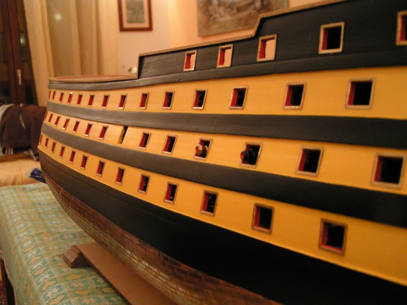

Intendevo dire che unendo in una linea ideale la parte inferiore dei sabordi dovresti ottenere una linea curva (di poco) ma continua. Nel tuo modello invece la linea inferiore dei sabordi risulta essere in molti casi spezzettata.
Io ho fatto cosi': (prescindendo dalla posizione degli incintoni) vedi come i sabordi sono piu' allineati tra di loro (a parte la cornice in ottone che nella realta' non esiste)

Ottima affermazione . Infatti ci sto seriamente pensando. Non e' comunque un effetto pessimo se le lascio al "naturale", le ho gia' incollate e dovrei farlo "in opera" . Il problema e' non "sbordare" all'interno sul rosso. Il giallo poi, non e' molto coprente.
Si , la scatola e' Panart. Compensato pessimo. Ho dovuto rifare tutti i ponti in quanto il compensato ha una parte interna di plastica, ma si puo'? e si scollava tutto, per giunta.
Per quanto riguarda i profili di prua, che nella scatola sono di ottone, invece le vernicero' sicuramente.
