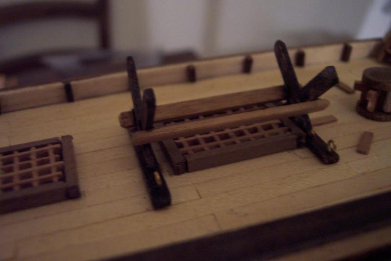

Originariamente inviata da sebastian paul Visualizza il messaggio
intendi le carrucole di mezzana (io ho solamente scopiazzato quelle di fd sulla saettia) o la parte terminante dei fusi maggiori??
intendevo queste (evidenziate in blu): mi pare che tu l'abbia montate di taglio e non di piatto

boh io no ho capito qual è il problema. Comunque le maschette stanno un po' avanti un po' indietro rispetto all'albero, non tutte indietro come nel tuo disegno. sopra le maschette ci metti le barre costiere e, ortogonali a queste, le barre traverse. La coffa poggia comodamente sopra queste barre. Il buco del gatto si apre tra le barre (che stanno aderenti all'albero da 4 lati) e il perimetro interno del buco della coffa.
