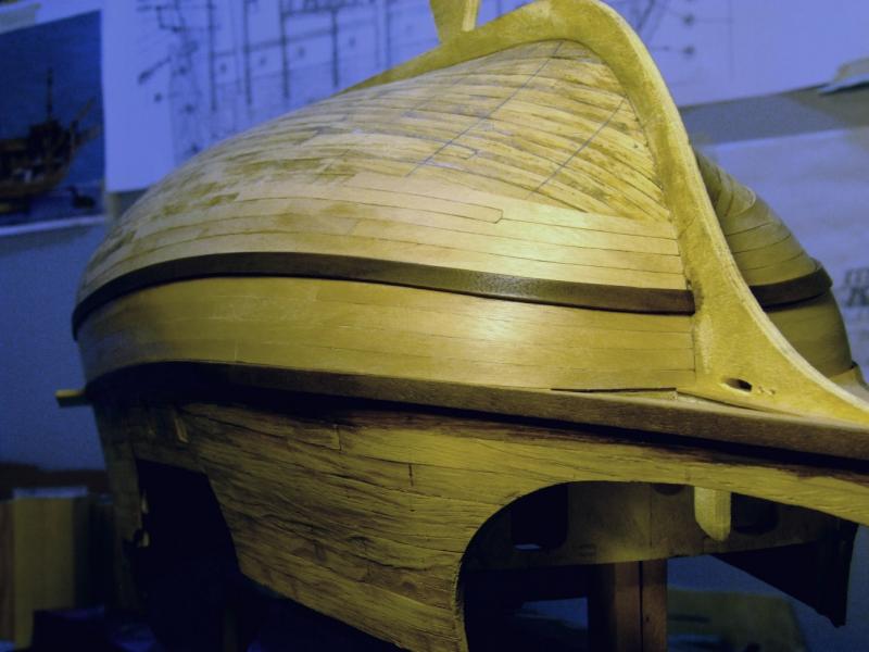

dopo aver preso un bel pò di polvere per mancanza di tempo e problemucci personali, ecco il mio lento lavoro che fa qualche piccolo piccolo piccolo progress ...
completato il primo fasciame e sagomate le murate, ho inserito delle false ordinate per delimitare i sabordi dei cannoni e finalmente iniziato la posa del secondo fasciame sulla poppa, ecco qualche fotina
Allegato 64418 Allegato 64419 Allegato 64421 Allegato 64422
alcune stuccature realizzate con mistura di polvere di legno e vinavil rapido, il tutto risulta anche molto carteggiabile
Allegato 64423
la sgrossatura di alcuni decori di chiusura delle murate a poppa, ricavati in faggio masselllo, che in fase di finitura cercherò di intagliare con delle forme a spirale
Allegato 64420

ciao Lorenzo e ben tornato, i decori sono davvero belli, anche se io avrei fatto gli intagli di cui parli prima della messa in opera perchè forse sarebbe stato più semplice, ma sicuramente non ti manca la maestria per fare lo stesso un ottimo lavoro.
drake1500 09-11-09 09:11 AM
i decori di chiusura delle murate di poppa sono solo appoggiati nelle foto, quando li intaglierò (o meglio ... cercherò di intagliarli eheheh) lo farò prima del montaggio definitivo, e questo mi permetterà anche di rivestire l'estradosso del casseretto
li ho appoggiati solo per confrontarli coi vostri pareri, sono contento che vi piacciano, anche se un po fuori epoca, vi assicuro che realizzarli così con taglio obliquo è stato un vero sbocco di sangue, uno l'ho rifatto 3 volte
spero che non mi si rompano in mano quando li rfinirò spero che l'effetto finale sia quello che mi immagino

secondo fasciame in progress
4 allegato(i)
esimi colleghi mi riaffaccio su questi mari dopo mesi di assenza causa turbini sentimentali, crisi mistiche e tutto ciò che ne consegue
posto qualche foto del secondo fasciame in corso di posa realizzato con impiallacciatura di noce spessore 0,5 mm circa, tutti i pezzi li taglio su misura a seconda dell'andamento con cutter o forbici
realizzazione degli incintoni da impiallacciatura spessore mm 2 (pezzi sani sui quali simulerò gli incastri) trattati con mordente e del primo incastro a palella all'inglese, in corsi sani per assucurare una curvatura armonica e ottimale, inoltre sono stati effettuati su misura per assecondare le linee dello scafo, quindi opportunamente tagliati già curvi e non ricavati da listelli diritti mentre il fasciame a pezzi per comodità di realizzazione
Allegato 107623 Allegato 107624 Allegato 107625 Allegato 107626
