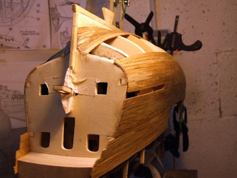

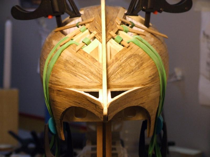

qualche progress piccolino ... ino ino sulla posa del primo fasciame a cui mi sto dedicando un'oretta ogni 3 giorni, purtroppo per me
Allegato 52588Allegato 52589Allegato 52590
Allegato 52591Allegato 52592Allegato 52593

Gicci70 30-06-09 09:23 AM
woowwwwww....Lore, ma hai intenzione di fare un fasciame unico??? ci credo che vai così piano....non ho mai visto un primo fasciame così!!!:beer:
OTTIMO LAVORO....:winker:

drake1500 30-06-09 09:34 AM
Originariamente inviata da Gicci70 (Messaggio 600523)
eh magari...!
putroppo sto rovere non è proprio compatto, avevo pensato a farne uno solo ma ha molte irregolarità, penso quindi di stuccarlo ed applicare il noce da 1 o 0.5 mm, anche perchè a prua ci sono 2 micro avvallamenti che non mi piacciono proprio, e anche perchè così facendo potrò simulare meglio l'andamento del fasciame e i relativi incastri a palella ... se dice palella? padella o paella? vabè quelli lì :asd:
comunque è il solo modo che conosco per metterlo, ho cercato di seguire un criterio per avere soluzioni di continuità delle curvature ed evitare eccessivi frazionamenti che avrebbero creato bozzi e conche, calcola che il profilo di molte ordinate lo sto ritoccando continuamente, quartabono incluso, a poppa è stato un vero casino, ma sinceramente mi ha soddisfato abbastanza :bohk7ar:
sto cercando di farlo il più lineare possibile per scartavetrare il meno possibile dopo, non vado molto d'accordo con la carteggiatura
sebastian paul 30-06-09 10:06 AM
OOOOOOOOo finally!!! grandissimo Lore, ma mi devi spiegare che giro fa quell'elastico che entra da una parte ed esce dall'altra :D
drake1500 30-06-09 10:15 AM
Originariamente inviata da sebastian paul (Messaggio 600546)
eheheh .. seb, gli elastici mi sono molto utili laddove gli spilli non danno l'effetto desiderato, cioè con gli elastici posso applicare pressioni ripartite sui listelli che tengono in considerazione anche delle posizioni di quelli immediatamente precedenti, questo mi permette di creare superfici prive di gradini che, andrebbero carteggiati e quindi rappresenterebbero spessori che vanno via assottigliando la struttura già solo di appena 1,5 mm
in questo caso gli elastici a fettuccia passano sotto alla falsa chiglia (o sopra dipende dai punti divista visto che il modello or ora è ribaltato) e sono bloccati da morsetti a "trinchetto" ... "tricchetto" ... ehm scusate, cricchetto :asd:, il tutto per reggere quegli spezzoni di listelli che tengono i corsi in pressione, visto che con i soli spilli tornavano su creando piccoli gradini, scusate la logorroicità ma penso che sto tipo di problematiche riguardino più o meno tutti, indifferentemente dal tipo di legno usato, il rovere è molto malleabile sotto il punto di vista dell'elasticità, ma openso che sti giorchetti siano possibili anche col tiglio

madamalouise 01-07-09 07:50 AM
Ho trovato un altro collega fan del clampaggio al posto della chiodatura! :beer:
MI-CI-DIA-LE quella coppia di clamp a prua nella foto 1 :rovatfl::rovatfl::rovatfl::rovatfl::rovatfl:
Comunque, scherzi a parte, l'uso combinato di acqua bollente + candela + clamp + elastici è più complicato ma porta questo innegabile vantaggio: curve molto più armoniose e minor rischio che poi alla nave si "vedano le costole" attraverso il fasciame.
Me ne sono accorta quando è stata ora di sistemare le troniere del Bellona, altro che!
