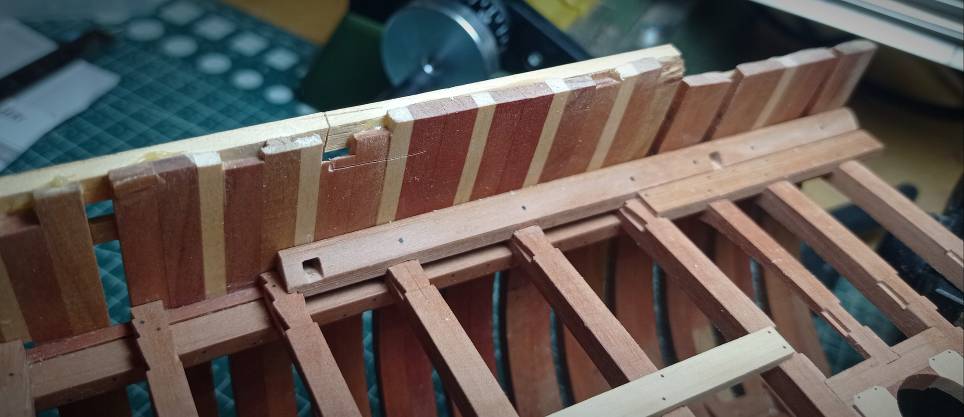

I trincarini e i controtrincarini fissati nella loro posizione. A babordo ho preferito ricoprire solo parzialmente gli innesti a coda di rondine: piccola debolezza di chi non accetta che, in arsenale, certi bei dettagli possono venire nascosti.. dovrò abituarmi all'idea, non ora, però!
Ho fatto anche i primi mezzi tratti delle due corde. Sono simili alle tavole della coperta, rispetto alle quali, però, differiscono per lo spessore maggiore e perché calettate nei bagli: sono una sorta di longheroni pensati come rinforzo della struttura. Le corde sono in bosso: mi piace che si individuino facilmente con il loro giallino tenue accanto al bianco dell'acero del tavolame..
