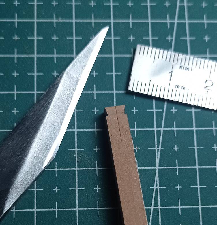

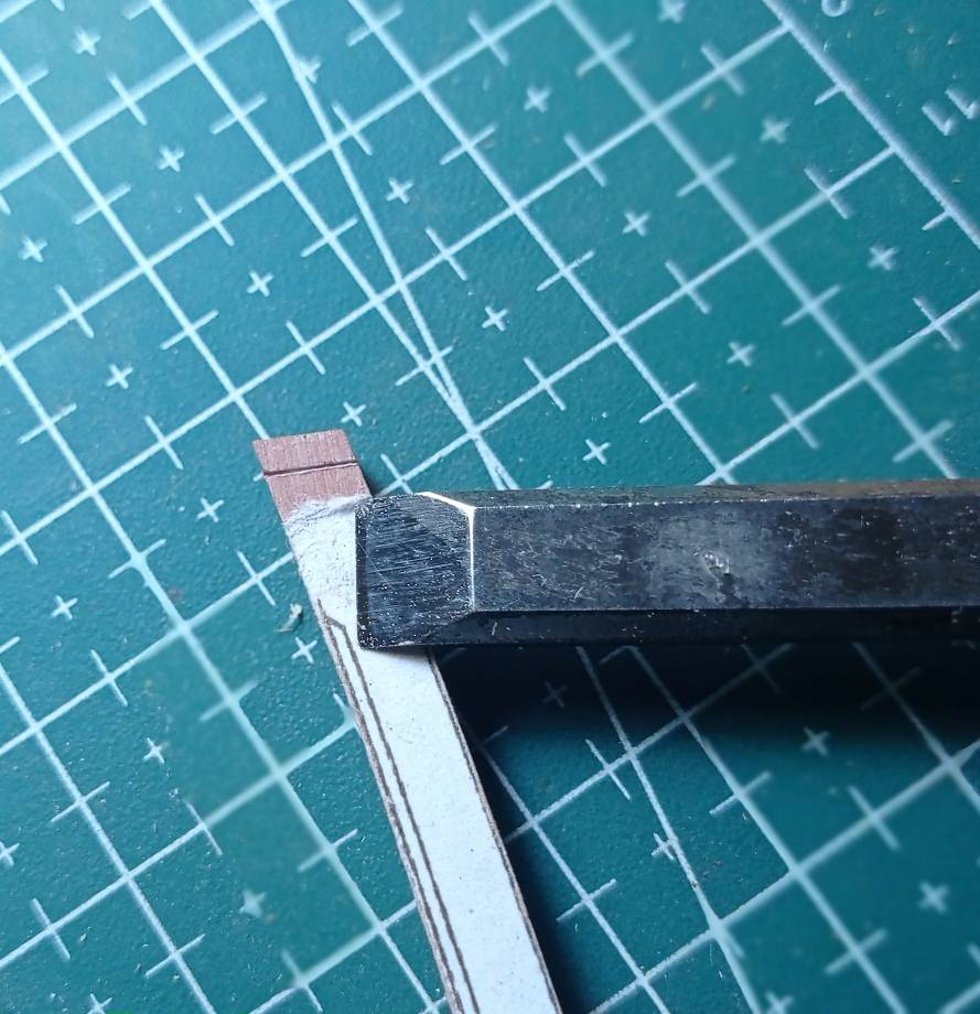

Ecco come ca...volo ho fatto!
Scalpello, coltello e concentrazione. I ferri devono essere affilati DA FARE PAURA: una leggera spinta dev'essere sufficiente per effettuare il taglio.
