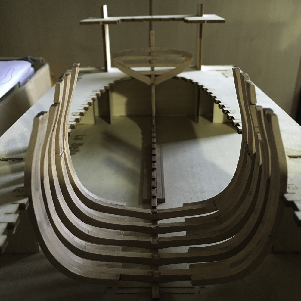

Il kit è realizzato in modo abbastanza preciso, anche se ho dovuto fare diverse modifiche.
Il legno non sono riuscito a capire bene cosa sia probabilmente un pero cinese o ciliegio, comunque la venatura è fine, e il colore è simile al pero.
Le ordinate sono ben sfruttabili, e il kit ha uno scalo in compensato per la posa delle ordinate.
Le quote delle altezze della cinta e dei bagli sono tutte da riverificare.
Iosto Doneddu non è in linea   Rispondi quotando

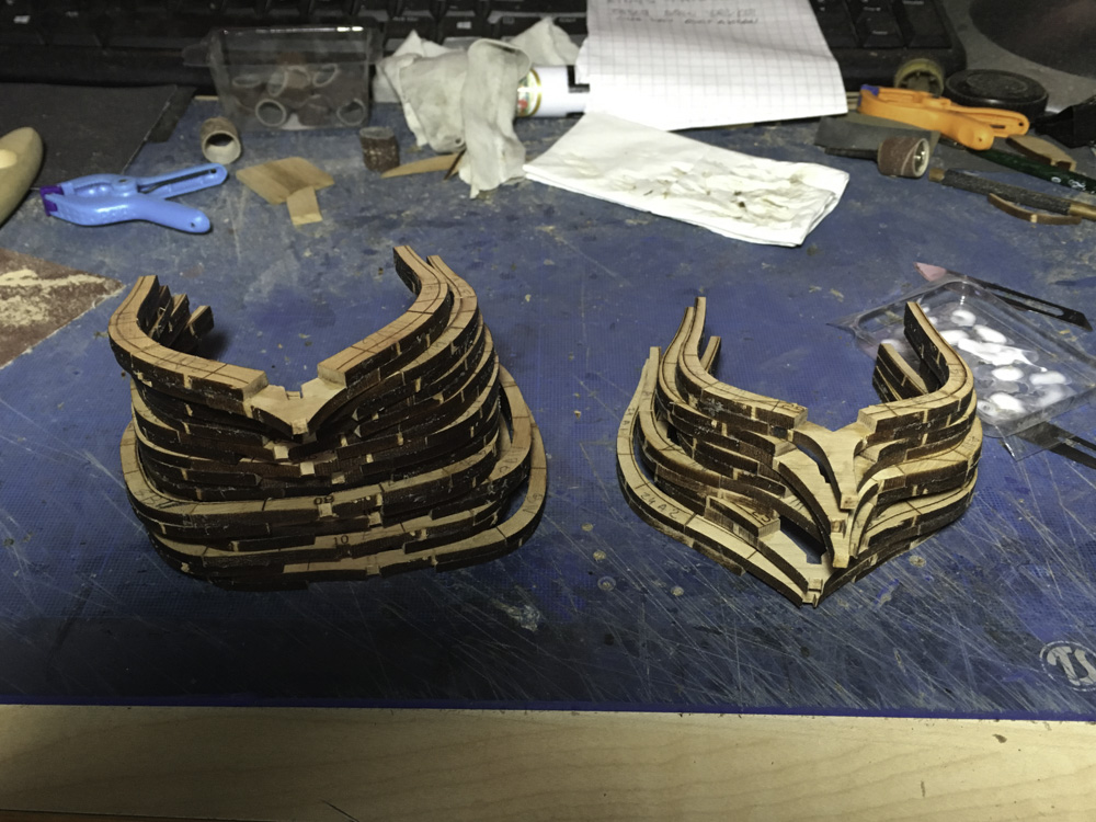

Le ordinate incollate vanno prima pulite per eliminare le imperfezioni e per pareggiare i bordi, esiste un profilo fotoincisoper realizzare il quartabuono, anche se risulta fastidiose perchè rimane un pò di traccia del laser.
Successivamente ho sistemato le ordinate sullo scalo.
La Belle 1/48 Arsenale-025-1.jpg   La Belle 1/48 Arsenale-026-2.jpg   La Belle 1/48 Arsenale-030-3.jpg

L'unico problema se così sdi può dire, e che le ordinate somo tagliate troppo giuste , invece srebbe stato utile avere un pò di materiale in eccesso in alto per poter lavorare meglio.

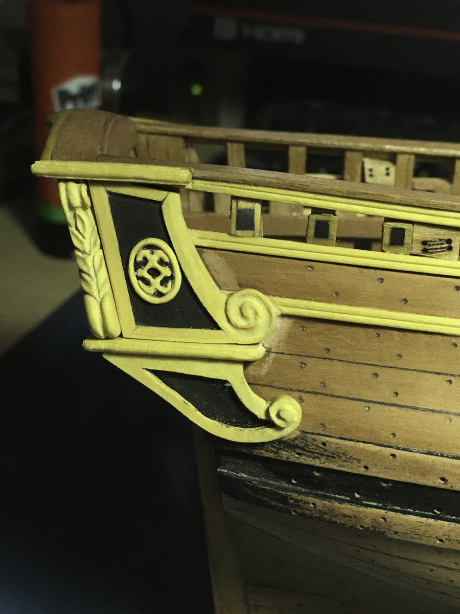

Di seguito prima di rimuovere la nave dallo scalo ho provveduto a posare le cinte esterne, poi le serrette interne e dopo tolto dallo scalo ho provveduto a fasciare lo scafo e a realizzare la chiodatura
La Belle 1/48 Arsenale-092-1.jpg   La Belle 1/48 Arsenale-094-1.jpg   La Belle 1/48 Arsenale-102-1.jpg
La Belle 1/48 Arsenale-386-1.jpg   La Belle 1/48 Arsenale-385-1.jpg   La Belle 1/48 Arsenale-401-1.jpg
La Belle 1/48 Arsenale-398-1.jpg   La Belle 1/48 Arsenale-537-1.jpg   La Belle 1/48 Arsenale-542-1.jpg

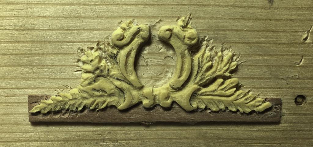

predefinito Fregi di poppa
I fregi nel Kit sono realizzati in legno con macchina CNC, sono abbastanza ben fatti, ma in un unico pezzo e quindi da colorare.
Ho preferito rifare tutto nuovo realizzandolo in bosso ed Ebano.
La Belle 1/48 Arsenale-628-1.jpg   La Belle 1/48 Arsenale-732-1.jpg   La Belle 1/48 Arsenale-733-1.jpg
La Belle 1/48 Arsenale-737-1.jpg   La Belle 1/48 Arsenale-738-1.jpg   La Belle 1/48 Arsenale-630-1.jpg
La Belle 1/48 Arsenale-731-1.jpg
Vista la piccola dimensione per poter lavorare i pezzi con le frese e il trapano con flessibile della Proxxon ho incollato con della colla tipo Pritt su legno.
Dopo ho bagnato con dell' Alchool e la colla si sciogle lasciando libero il pezzo.
La Belle 1/48 Arsenale-243-1.jpg   La Belle 1/48 Arsenale-754-1.jpg   La Belle 1/48 Arsenale-755-1.jpg
La Belle 1/48 Arsenale-756-1.jpg   La Belle 1/48 Arsenale-757-1.jpg   La Belle 1/48 Arsenale-759-1.jpg
La Belle 1/48 Arsenale-284-1.jpg   La Belle 1/48 Arsenale-285-1.jpg   La Belle 1/48 Arsenale-760-1.jpg
La Belle 1/48 Arsenale-767-1.jpg

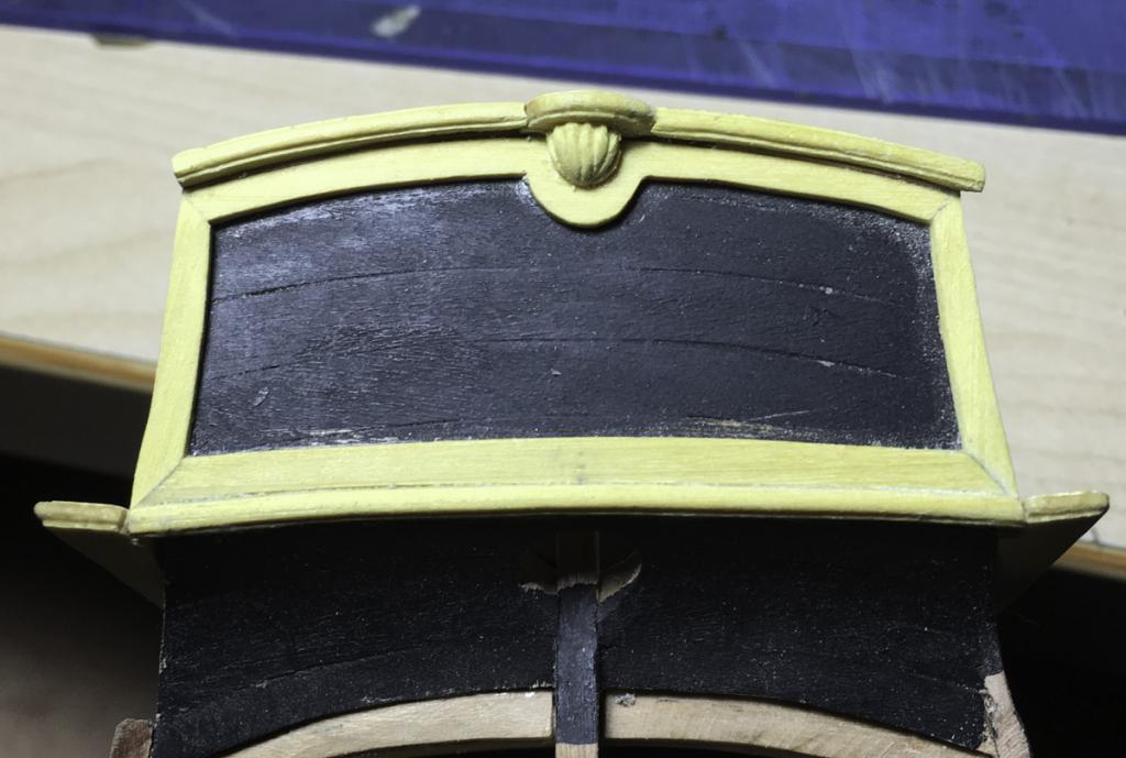

predefinito Poppa finita
Ed ecco la Poppa finita
La Belle 1/48 Arsenale-772-1.jpg   La Belle 1/48 Arsenale-774-1.jpg
