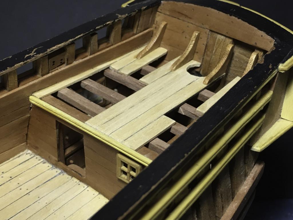

Realizzazione del ponte e delle pompe di sentina

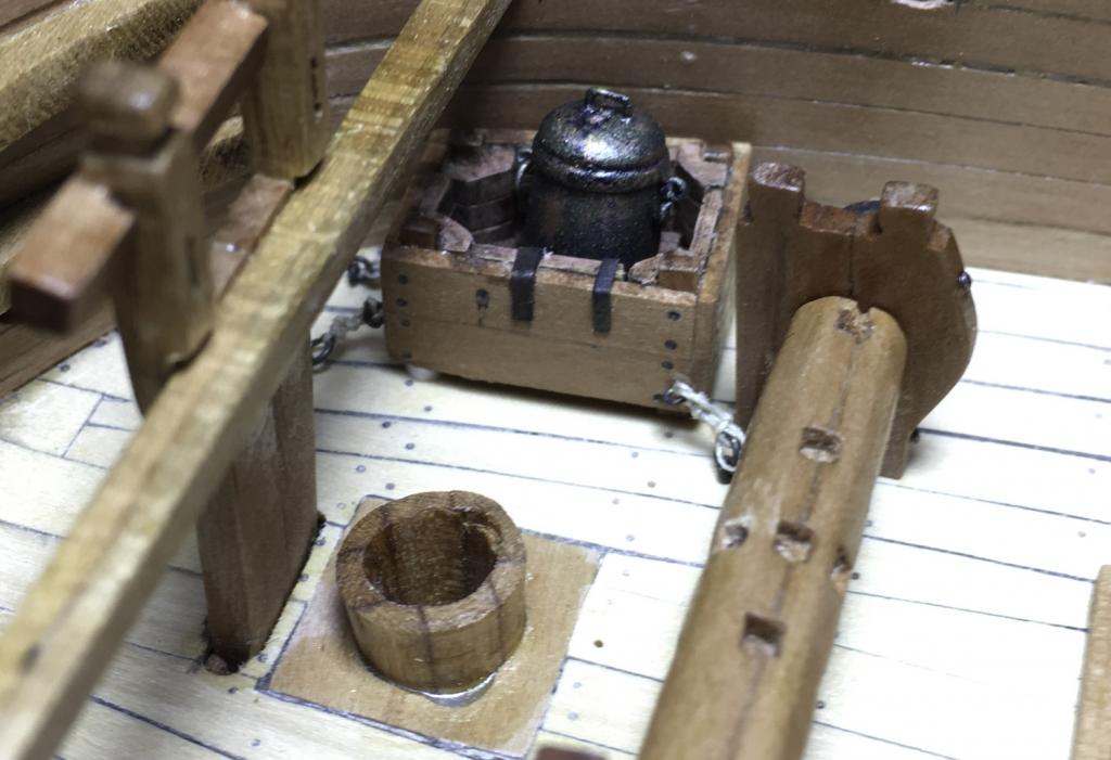

Realizzazione della cucina
La pentola è stata realizzata in pvc tornito poi pitturato ed invecchiato.
La cucina è stata realizzata in pero e bosso per i mattoni poi colorato con acrilici.

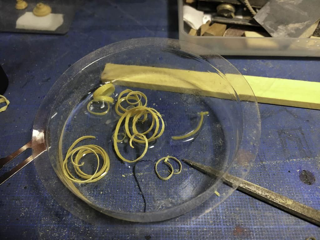

Realizzazione della lanterna di poppa.
Il corpo è stato tornito in Plexiglas e poi lucidato.
Operazionje piuttosto difficile perchè il plexiglass si fonde e si impasta dopo che ci lavori un pò.
Per cui l'operazione è piuttosto lunga e il pezzo va fatto rafreddare.
Poi ho incollato dei truccioli di bosso giallo ottenuti con la pialla.
Siccessivamente ho realizzato al tornio il coperchio della lanterna.
volefo realizzarla come quella di Frolich.
Altri autori l'hanno realizzata in bronzo.
Sul fatto di utilizzare legno o bronzo si è ampiamente discusso, di fatto non credo si possa dire se esattamente la Belle avesse una lanterna in legno o in bronzo.
però l'effetto mi sembra buono

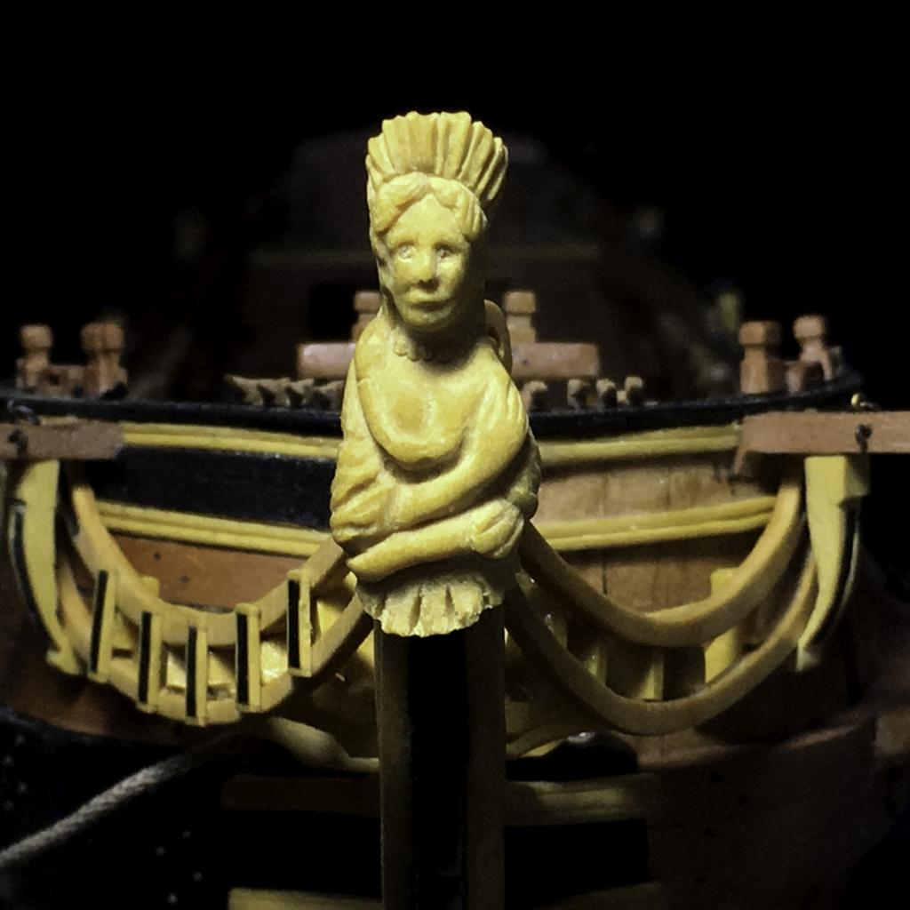

Marie Angélique de Scorailles de Roussille, duchesse de Fontanges
Ho realizzato la polena in bosso giallo,
Ho incollato le immagini di fronte e profilo, poi ho ritagliato i due profili col traforo.
Dopo due giorni di fresatura......
Sopero vi piaccia
