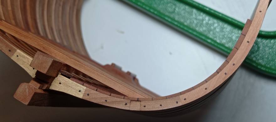

Inizio della posa dei baglietti a sostegno del pagliolato della stiva, l'unico in questo modello limitato alla sola sezione "maestra".Le Rochefort Arsenale propedeutico-img_20260716_120823.jpg

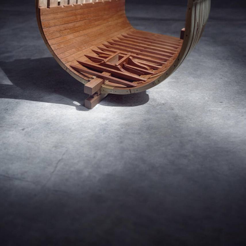

I baglietti sono fissati in posizione. L'equidistanza degli elementi è garantita dal piccolo garbo calibrato, visibile nell'ultima foto, da innestare nel paramezzale. Gli unici due bagli, peraltro diversi dagli altri, posti a distanza diversa dal precedente e dal successivo, sono quelli fissati sopra i tacchi della scassa.
Ora provvedo a spessorare ed affettare un po' d'acero per il tavolame del pagliolato.

ID: 463989Le Rochefort Arsenale propedeutico-img_20260727_135902.jpgLe Rochefort Arsenale propedeutico-img_20260727_140045.jpgLe Rochefort Arsenale propedeutico-img_20260727_140309.jpgLe Rochefort Arsenale propedeutico-img_20260727_140703.jpgLe Rochefort Arsenale propedeutico-img_20260726_213825-20-1-.jpg.jpg
Visite: 25
Dimensione:   43.8 KB
ID: 463994Le Rochefort Arsenale propedeutico-img_20260726_214005.jpgLe Rochefort Arsenale propedeutico-img_20260726_215951.jpgLe Rochefort Arsenale propedeutico-img_20260727_140842.jpg

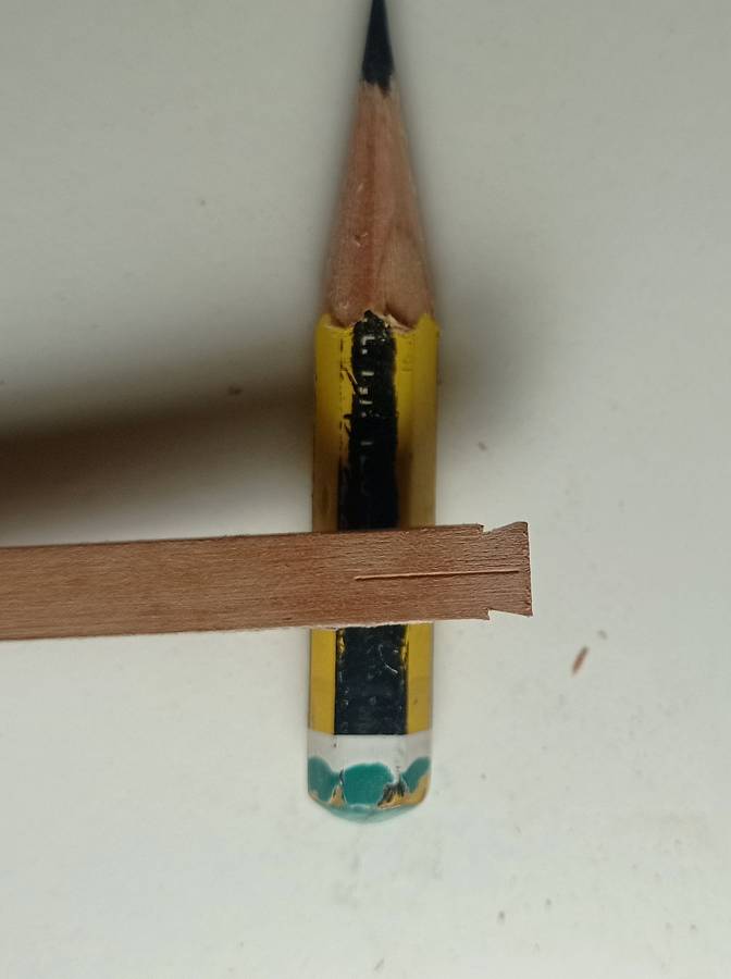

Prima del tavolame del pagliolato mi serviva un solo baglio per posizionare il puntello con gli scalini che a tale baglio si appoggia. A questo punto perché non predisporli tutti?
Per ora, comunque, farò solo UNA "codina di rondinina", quella del baglio che mi serve.Le Rochefort Arsenale propedeutico-screenshot_2026-08-03-14-19-34-080_com.miui.gallery.jpgLe Rochefort Arsenale propedeutico-img_20260803_141357.jpgLe Rochefort Arsenale propedeutico-img_20260803_141515.jpgLe Rochefort Arsenale propedeutico-img_20260803_141655.jpgLe Rochefort Arsenale propedeutico-img_20260803_141619.jpg
