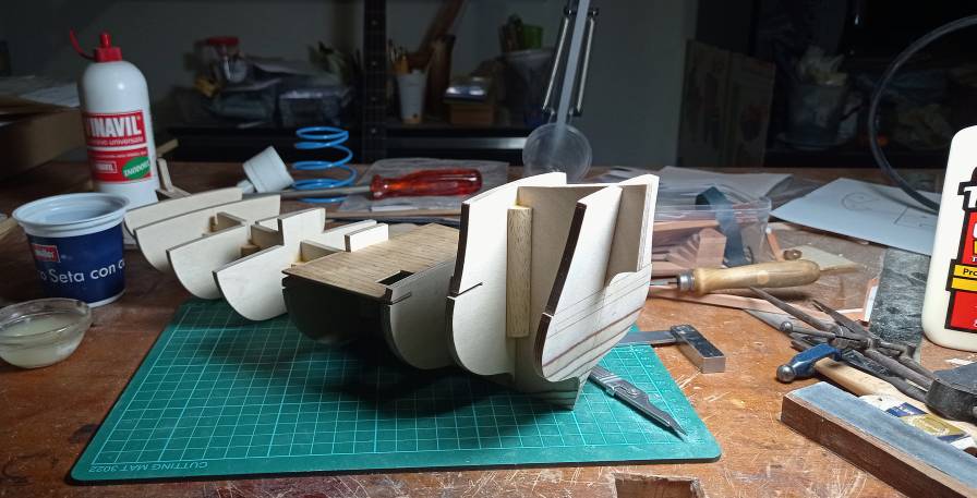

Riapro i battenti con la costruzione di un bell'esempio di yacht olandese del secolo VII.
Durante la lavorazione, man mano che andrò acquisendone, aggiungerò notizie e caratteristiche di questo veliero che tengo d'occhio da un po' di tempo..
Ringrazio l'amico Alessandro, "olandesista" ufficiale del forum, per l'incoraggiamento generosamente dispensatomi e per il supporto che vorrà darmi durante questo nuovo itinerario.
Preparo e mando qualche foto del lavoro fin qui svolto.
Große yacht 1679 1:50-img_20250927_135400.jpg

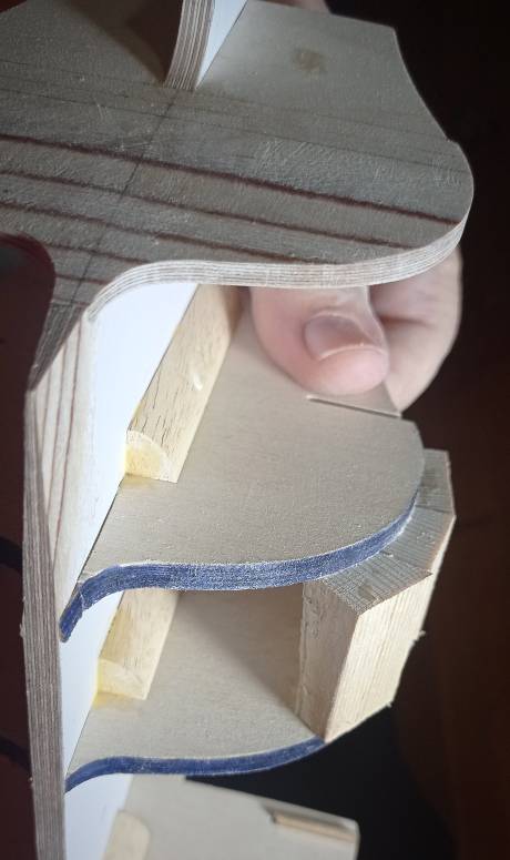

Dopo aver visionato i diversi piani commerciali, ho scelto, perché presi paro paro dai piani originali, quelli della Corel che, fin qui, si sono dimostrati precisissimi..
Per la prima volta ho usato, e non cambierò mai più, il compensato di betulla avio da millemila strati, rigidissimo e dritto come una freccia! Riempimenti di prua in salice, leggerissimo, ben solido ma facile da lavorare. Angolari chiglia-ordinate in ayous.
A presto!Große yacht 1679 1:50-img_20250924_140214.jpgGroße yacht 1679 1:50-img_20250924_140249.jpgGroße yacht 1679 1:50-img_20250927_101242.jpgGroße yacht 1679 1:50-img_20250927_101100.jpgGroße yacht 1679 1:50-img_20250927_101549.jpgGroße yacht 1679 1:50-img_20250927_101928-20-1-.jpg.jpg

Vi metto a parte della prima di alcune tecniche scoperte in rete e per me nuove, che intendo adottare in questa costruzione. Sarà una cosa lunga e con grande dispendio di mascherine anti polvere. Le immagini sono più efficaci di qualunque descrizione.
Lo scopo, oltre ad evitare il "primofasciame", è quello di fornire una robusta base d'appoggio e fissaggio per corsi e cinte. La cosa mi consente pure di tracciare con sicurezza l'andamento di tali corsi definitivi che, per questo modello, sono davvero particolari. Spero di riuscirci!
I blocchetti sono di preziosissimo abete rosso della val di Fiemme, anche questi tra gli ultimi residui del mio deposito di legnami liutari. Ho deciso di metterli nei modelli, tanto sarebbero altrimenti persi. In laboratorio si è sprigionato il meraviglioso profumo di resina dei bei tempi andati, che nostalgia!🥲
Chissà, magari lo yacht acquisterà una bella... sonorità! Große yacht 1679 1:50-img_20250929_145135.jpgGroße yacht 1679 1:50-img_20250929_123304.jpgGroße yacht 1679 1:50-img_20250929_145245.jpgGroße yacht 1679 1:50-img_20250929_144901.jpgGroße yacht 1679 1:50-img_20250929_145026.jpg
