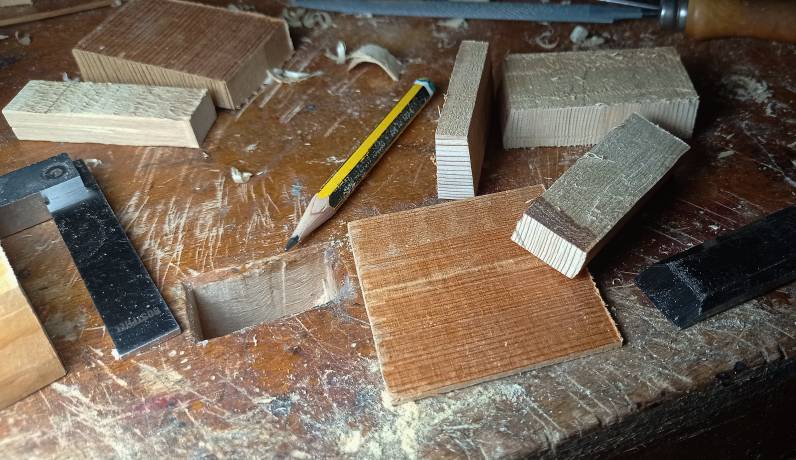

Uso una sega a nastro dopo una tracciatura di massima ma, finché posso, sfrutto la proprietà caratteristica di questi abeti ad anelli annuali fittissimi che è quella dello spacco: una martellatina secca con lo scalpello nelle direzioni giuste e, con un po' di praticaccia, si possono ottenere superfici perfette.

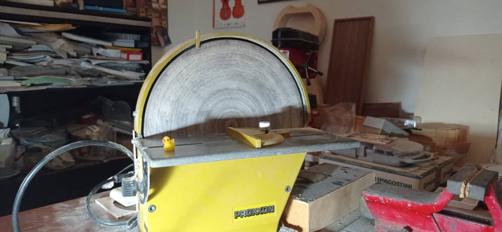

In ogni caso un'aggiustatina con la levigatrice a disco consente uno squadro impareggiabile a patto, ovviamente, che ordinate e chiglia siano già ben a perpendicolo tra loro..
Große yacht 1679 1:50-img_20251006_115432.jpgGroße yacht 1679 1:50-img_20251006_115215.jpg

Ciao Black bucaneer, questo sistema di costruzione è molto interessante e seguirò con attenzione, lo avevo visto per la prima volta in un video della grandissima Olga Batchvarov ed in parte, i riempimenti che ho fatto a prua e poppa della couronne rispecchiano questo sistema, ti seguo e ti auguro buon modellismo.

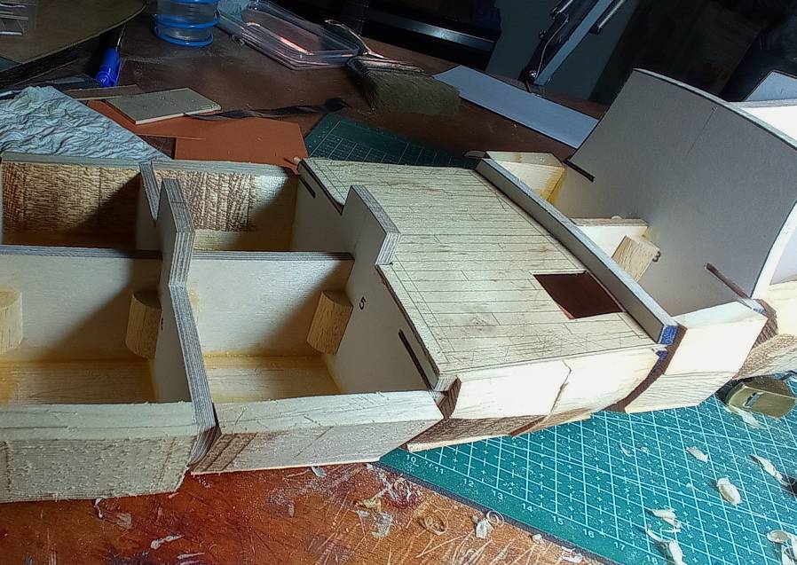

Ho ultimato il posizionamento dei blocchetti a supporto del fasciame. Ora mi tocca dare una bella affilata agli scalpelli ed alle piallette, poi carte vetrate e lisciatoi Große yacht 1679 1:50-img_20251010_154835.jpgGroße yacht 1679 1:50-img_20251010_155013.jpgGroße yacht 1679 1:50-img_20251010_155135.jpgGroße yacht 1679 1:50-img_20251010_154935.jpg

Affilali per bene mi raccomando. Personalmente amo piallare e scalpellare, molto più che carteggiare. Attendo di vedere il risultato.

Anch'io preferisco le scaglie alla polvere di legno, ma per una superficie complessa, come quella di uno scafo, una buona finitura credo possa essere solo quella che si ottiene con utensili abrasivi e non da taglio. Comunque per ora vado ad..."ammolare"!
