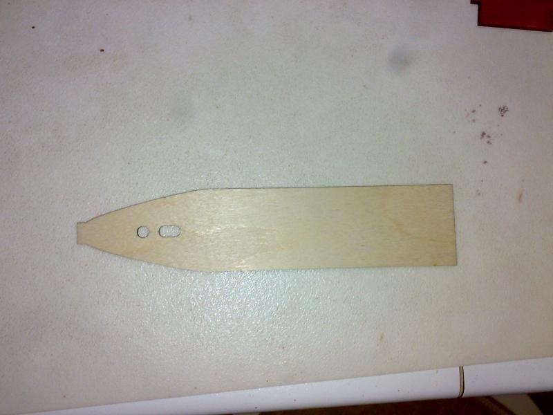

...grazie trinchetto..seguirò i tuoi consigli.Per quanto riguarda il colore,oggi ho comprato il mordente mogano,una volta dato il mordente per dare la finitura lucida trasparente cosa mi consigli,ho visto che vendono delle bombolette lucide trasparenti,possono andare bene per il legno, ho devo usare del flatting lucido da dare con il pennello?Volevo evitare il pennello per paura di vedere ad opera compiuta le pennellate.

quando voglio ottenere effetto lucido, sul legno trattato a mordente di solito stendo prima un prodotto che si chiama "turapori" (serve ad impermeabilizzare il legno), poi uso trasparente in bomboletta. Con l'avvertenza che entrambi siano dello stesso tipo: se il turapori ad esempio è alla nitro allora anche il prodotto in bomboletta deve essere alla nitro. Se così non fosse, rischi di avere vernice con effeto finale "croquelet" (con crepe) .... a meno che tu non abbia almeno 7-10 giorni di tempo di attesa tra la stesura del primo e quella del secondo.
