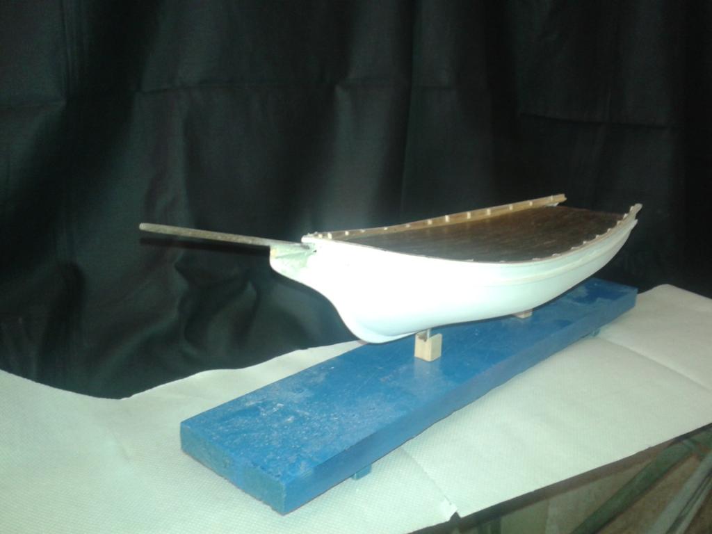

Lo scafo è stato stuccato ed il ponte è stato messo al suo posto ed incollato.
Non posso chiudere la murata a poppa perchè prima conviene fare la scassa per l'albero e quella per il timone.
Ho appreso che è in vendita una bomboletta con stucco a due componenti. Ho chiesto delucidazioni e così ho appreso che è in vendita una bomboletta con stucco a finire a due componenti per autocarrozzeria. Sulla bomboletta c'è una specie di levetta che serve per rompere una fialetta interna ed avere così il prodotto pronto per l'uso. Si deve usare nel giro di qualche ora al massimo.
Ed ora ecco le prime foto dello scafo del nuovo modellino.

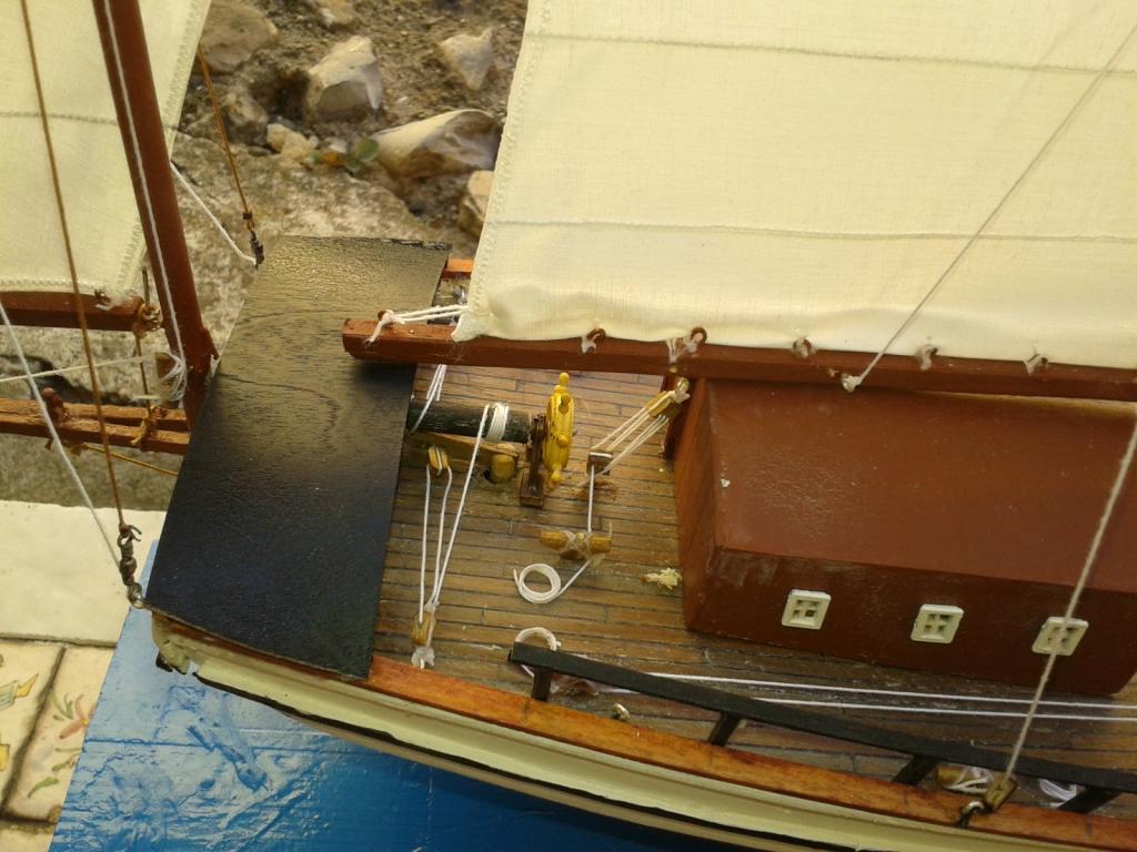

Ed anche questo modello è finito.Per essere pignoli,manca la scialuppa (è in gestazione). Prima di chiuderlo in una teca, lo fotografo per presentarlo. Non posso fotografarlo in riva al mare perchè i posti per stare sdraiati o seduti sono esauriti, A stento si trova qualche posto in piedi.
Questa volta ho seguito il disegno trovato su Internet con solo un paio di modifiche marginali.
Ho fatto il timone funzionante come proposto con un sistema di cavi e di rinvii ma, se la barca vera aveva un simile timone, l'armatore doveva essere un incosciente.
Ho messo un argano e le ancore che non erano previste e, trattandosi di imbarcazione condotta in solitario, ho portato le manovre dei fiocchi a poppa. E' un sistema che avevo adottato quando ero ragazzo e facevo il marinaio della domenica sdraiato a poppa con la barra del timone sotto un braccio e con l'altro abbracciare un bella ragazza. Alzarsi ed attraversare tutta la barca, era una menata. Con questa modifica per piccoli aggiustamenti, funzionava bene.
Nel disegno mancano anche gli ombrinali. Secondo voi devo farli oppure lascio così?

Vecchio 21-07-19, 09:36 AM   #15
L'avatar di trinchetto
Messaggi: 7,858
Complimenti per la realizzazione !
Riguardo agli ombrinali, il dubbio che in qualche modo l'acqua dovesse trovare il modo di andarsene rimane ma ... dalle foto che si possono trovare sul web, questo particolare non è con certezza osservabile. Ti metto qualche immagine che ho incontrato, forse nella prima qualche indizio è ricavabile da alcune tracce scure verticali sulla fiancata.
