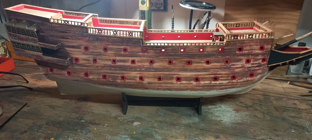

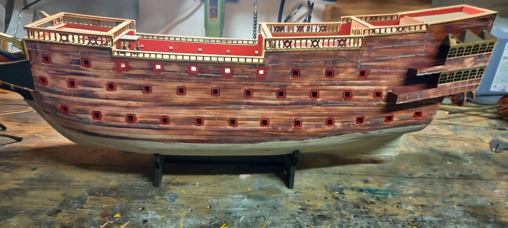

Il Maestro continua nella sua opera di pulizia preparando i portelli dei cannoni.

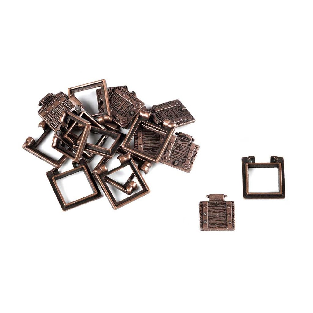

Lui propone di farli in legno, più fedeli e coerenti con lo stile della Sovrana, ma io avendo già acquistato tutti i portelli per cannoni dell'AMATI l'ho "costretto" ad usarli...
Ovviamente mi prenderò la responsabilità del risultato finale se non sarà troppo riuscito, ma mi dispiaceva buttare oltre 70 sportellini in ottone, oltretutto a mio modesto parere, molto ben fatti.
Per ora è tutto, aspettiamo le prossime ..

Ciao Mango, intanto complimenti per la tua sovrana che è fatta veramente molto bene, poi la domanda, i portelli che hai acquistato sono identici a quelli miei della couronne e volevo sapere se hai previsto le cimette per tenere su i portelli ed eventualmente come pensi di farle, considerando che le finte maniglie non sono forate. Grazie.
Ciao Matteo, cornici e portelli uguali a quelli della Superbe; le mie istruzioni dicono di forare le finte maniglie; non ci ho ancora provato ma credo che sarà un lavoro infame ... appena arrivo a quel punto posterò i risultati, sperando che ci siano e siano minimamente positivi!!!!

Io ci ho provato, col risultato che non sono riuscito a bucare ma in compenso la punta strisciando sul pannello lo ha rovinato

[QUOTE=SEA.WOLF;1573074]Io ci ho provato, col risultato che non sono riuscito a bucare ma in compenso la punta strisciando sul pannello lo ha rovinato
Esattamente il dubbio che avevo ... ci proverò comunque, mal che vada Amati è mezz'ora da casa ...

Question
Originariamente inviata da SEA.WOLF Visualizza il messaggio
Inviato dal mio moto g84 5G utilizzando Tapatalk
Ottima domanda che giro subito al M° Marco che la sta restaurando.
Come pensi di reggere i portelli? Vogliamo rischiare la foratura per legarci un cordino/catena in testa ?
Mango non è in linea   Rispondi quotando

Prima di forare ,se ho capito bene i portelli sono di metallo, bisogna bulinare, si può fare con un chiodino in acciaio e martelletto

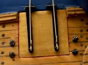

Risposta M° Marco
Bhé, qualche modifica migliorativa ce la faccio, innanzitutto elimino quella escrescenza centrale che dovrebbe rappresentare un occhiello (andrebbe forato sul lato per farlo sembrare tale) poi pratico due fori, uno per ogni estremità della cerniera e ci applico un vero occhiello, il risultato finale sarà simile all'immagine del mio modello.
Quindi, anzichè una cima centrale ne mettiamo due laterali: più che buona idea!!! Giacchè non so di che materiale son fatte cornici e portelli, è un materiale che può essere brunito o è meglio una mano di primer e poi un po' di nero opaco?

Se si elimina la finta maniglia viene fuori un metallo argento (alluminio?) per cui poi diventa indispensabile coprire. Per quanto riguarda forare la maniglia penso che sia difficilissimo per via della misura veramente microscopica e la vicinanza con la faccia del portello, però un tentativo lo farò, magari sui portelli piccoli che ho deciso di non mettere.
Una domanda per M. Marco: le cimette entrano nella murata?
Matteo
...si il colore del metallo va ritoccato, in realtà però, se si usano questi portelli metallici il colore andrebbe sempre rivisto poiché l'elemento, essendo parte del fasciame dovrebbe essere dello stesso colore del listello usato...
...si, le cimette entrano in murata.

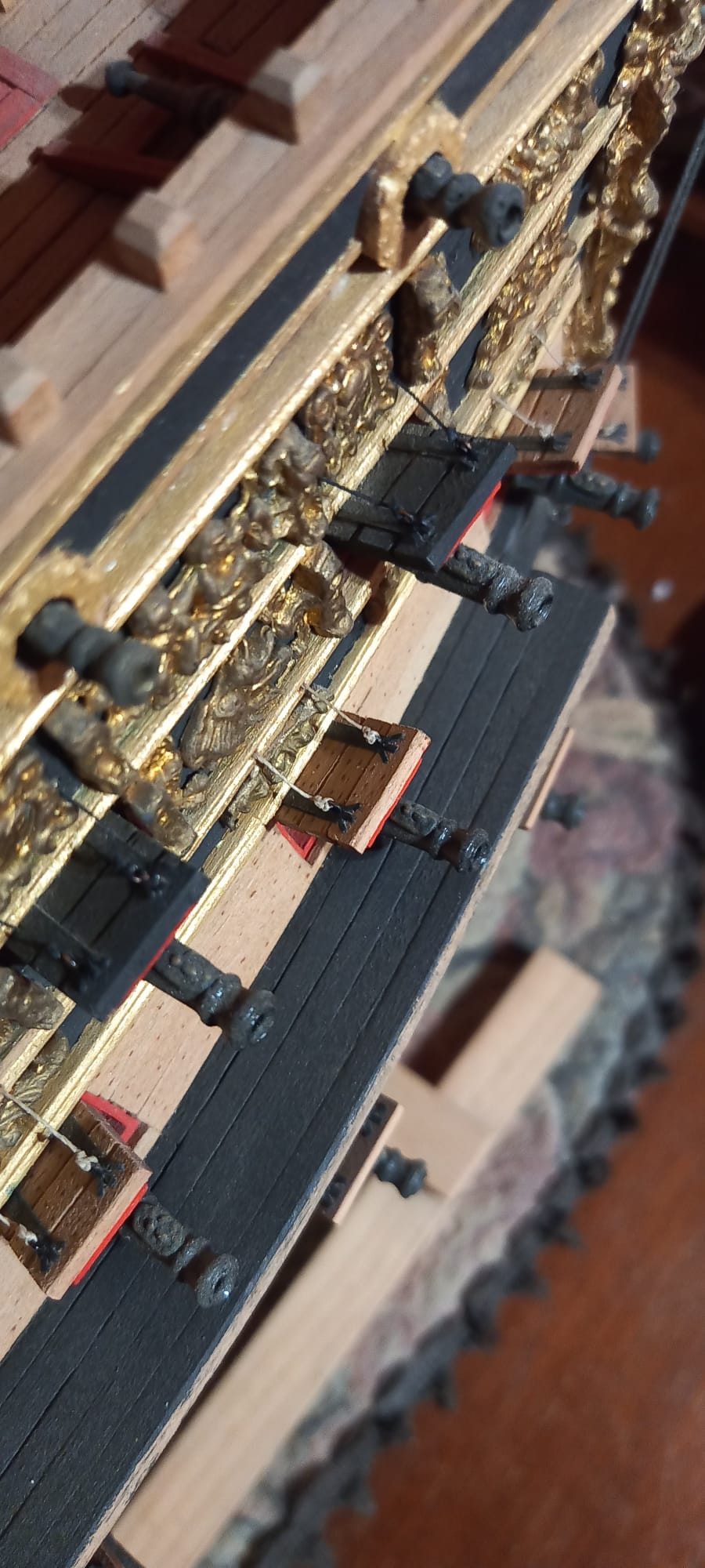

Buonasera modellisti, giacchè si sta parlando di sabordi, cornici portelli e quant'altro, vi chiedo cosa sono e a cosa servono quei "pezzetti di metallo" posti ai lati dei sabordi. Allego immagine che forse è più esplicativa che non le mie parole.
Grazie, Stratos

Originariamente inviata da Stratos Visualizza il messaggio
Grazie, Stratos
Sono i "dadi" dei golfari interni, cui sono incocciati i ganci dei paranchi dei cannoni (in basso) e si cui è stroppato il cavo di ritenuta dei cannoni (in alto)

..a completare la nota di Amedeo Killik..Restauro Sovereign of the Seas - Amati 1960-img_20251206_092847.jpgRestauro Sovereign of the Seas - Amati 1960-img_20251206_092935.jpg
