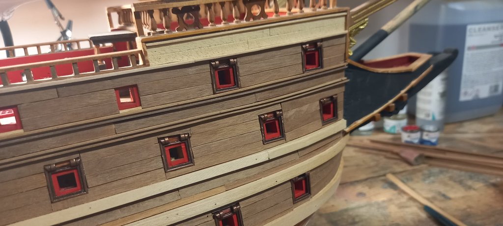

predefinito Thumbs up logbook 6 - Fasciame
Qualche aggiornamento sull'avanzamento lavori del M° Marco
Si notino i telai dei portelli dei cannoni (Amati) incastonati
Sono graditi pareri e commenti

Originariamente inviata da Mango Visualizza il messaggio
Ciao Mango, lodevole la precisione ma francamente metallo per metallo preferirei che la cornice facesse il suo lavoro di cornice, evitando l'estetica delle fessure che seppur molto precise in realtà si notano, però il mio prendilo solo come il parere di uno che si trova nella tua stessa situazione e ancora naviga in un banco di nebbia.
Matteo
Ultima modifica di SEA.WOLF; 30-12-25 a 12:28 AM

Ciao a tutti,
A me non piacciono i portelli già fatti e pronti, però sinceramente li hai montati bene. Ottima scelta, per me infatti la cornice non è una cornice, ma è dove poggia il portello che, quando è chiuso, è a filo con il fasciame.(se ho capito bene come sono fatti questi portelli con "cornice")
Il colore rosso va benissimo... le cornici di colore metallo dovrebbero andare via e diventare legno... o rosse... io le ho fatte rosse sul mio* Sovereign...
Tu colorerai il tuo modello??
Ti posto le foto con il colore...
Ciao Carminee Restauro Sovereign of the Seas - Amati 1960-20251229_202524.jpgRestauro Sovereign of the Seas - Amati 1960-20251229_202539.jpgRestauro Sovereign of the Seas - Amati 1960-20251229_203130.jpg
Inviato con il mio SM-S908B - Scarica l‘app del Forum di Modellismo.net

Ciao. Mi permetto di esprimere il mio parere, che comunque è in sintonia con il commento del buon Sea. Allora già con i portelli dei cannoni in metallo sorgono mille quesiti, e sono argomenti già discussi, ma comunque posizionati in questo modo, "incastonati", mi sembrano un po strani. Questi in metallo hanno un risvoltino che si appoggia sul listello. Certo rimangono sporgenti quel millimetro, e nella normalità non c'erano sporgenze, ma almeno non hai fessure e spazi vuoti. Ovviamente sono sempre riflessioni

da Mango
Ma con le cornici incassate si riuscirà a montare anche i portelli??? Ho gli stessi portelli/cornici per la Superbe, e hoavuto qualche diffiltà a montare il tutto, prima ovviamente di incollare; o forse le cornici sono solo incassate e non ancora incollate?

I portelli in metallo vanno posizionati insieme al telaio perché si reggono da dietro
