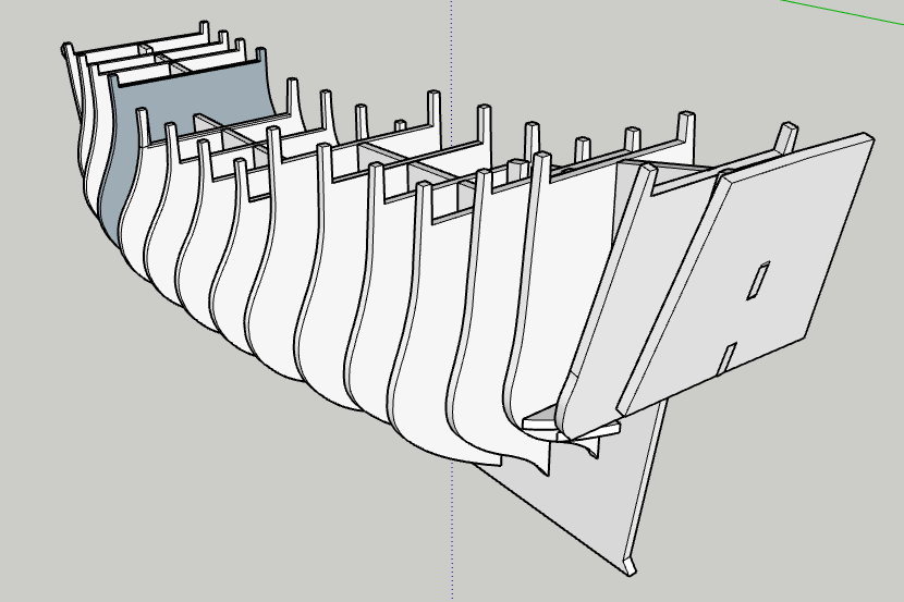

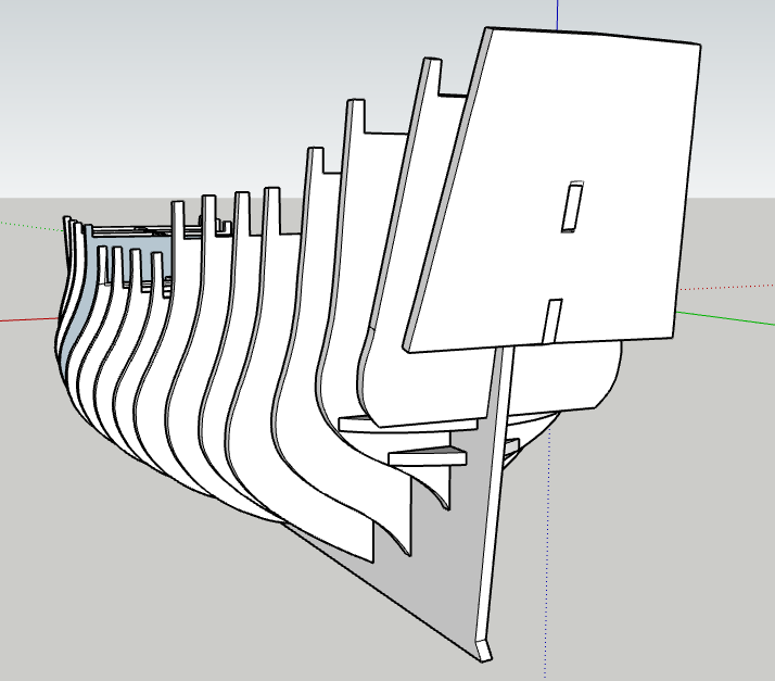

Nel vettorializzare i piani, ho trovato un problema di altezza sull'ordinata 14 che ho risolto. Mostro gli sviluppi su come si presenterà o scheletro assemblato.

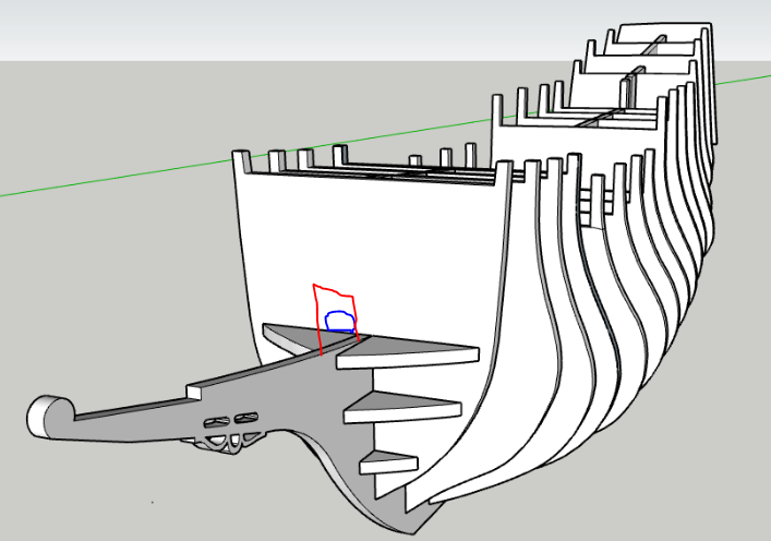

Spero che almeno tu faccia il foro per il bompresso (blù) di lato alla testa di ruota, tutti gli altri lo fanno al centro mentre gli inglesi avevano il bompresso laterale fino al 1690. Poi la testa di ruota della prua (rosso) deve essere più alta con sopra un Putto cavalcando un leone.
Intanto prima che arrivi a mettere l'albero di bompresso ce ne vuole...e le tue foto sempre molto chiare, se ho a portata di mano il binocolo.. Il putto e il leone...ma non stai parlando della polena vero?

No, no, parlo della testa di ruota. La polena è posta sulla punta dello sperone e rappresenta il re a cavallo che calpesta i nemici. Se clicchi sulle foto che mando si ingrandiscono automaticamente, se per te sono ancora piccole nel computer c'è la "lente ingrandimento", oppure usa "cattura" e va in Immagini, qui con "anteprima" la puoi ingrandire quanto vuoi fino a sgranare l' immagine.
