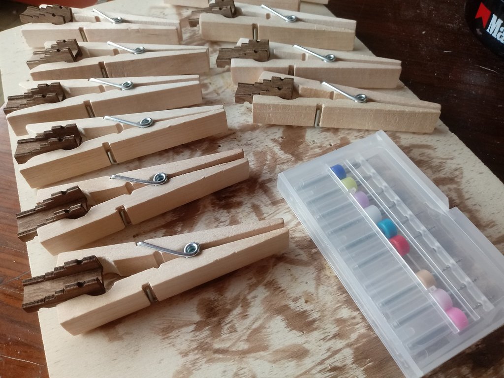

Buona domenica modellisti!!
Pian piano i cannoni stanno prendendo forma; al momento quelli da 40 mm, prossimamente quellida 30 mm.
Approfitto per chiedere; come colore va bene il modente noce (abbastanza diluito) o un bel rosso cupo?
Stratos
La Superbe - Mantua - scala 1:75-avanzamento-cannoni-1.jpg   La Superbe - Mantua - scala 1:75-avanzamento-cannoni-2.jpg
Stratos non è in linea   Rispondi quotando
Vecchio 01-06-25, 03:40 PM   #112
L'avatar di Black buccaneer
Registrato dal: Oct 2018
Messaggi: 1,244
Visto che gli strati di compensato si vedono chiaramente, opterei per ricoprire di rosso, così come le murate. Questo è ciò che farei ma la cosa dipende da ciò che vuoi ottenere tu..

Vecchio 01-06-25, 04:02 PM   #113
Registrato dal: Feb 2025
residenza: Val della Torre (TO)
Messaggi: 215
Stratos è un newbie...
Ciao Black buccaneer,
non l'ho scritto (dimenticanza ...) ma uno dei motivi per passare al rosso era proprio quello del "nero" dello strato interno del compensato, oltre al fatto che quelli che ho visto in giro mi piacevano molto!!!
Ci penso su.
Grazie del commento,
Stratos
Vecchio 01-06-25, 07:28 PM   #114
L'avatar di SEA.WOLF
Registrato dal: Apr 2008
Messaggi: 1,765
SEA.WOLF è un newbie...
Anch'io sono per il rosso, nero mi piace ma con questo multistrato rimane brutto, a meno che non trovi una tonalità di marrone scuro come quello e allora forse puoi optare per quello.
PS. Vedo che vai avanti alla grande, io invece mi sono impantanato nei riempimenti e sto mangiando polvere a go go, col senno del poi li avrei fatti in tiglio o balsa.
Inviato dal mio moto g84 5G utilizzando Tapatalk
Matteo
Vecchio 01-06-25, 07:39 PM   #115
Messaggi: 215
Ciao Matteo,
ho un mordente noce molto scuro, quasi nero, ma fatte alcune prove rimarrebbe proprio troppo scuro, quindi ho optato per il rosso; il tempo di dare una seconda mano e posto il risultato.
Non sto andando alla grande, tutt'altro!!!! Sono passato ai cannoni per averne uno di riferimento per l'allineamento dei sabordi del ponte inferiore; per il resto sono anch'io fermo nella sistemazione degli riempimenti e ancor più nel capire bene come devono girare i listelli (e quindi il riempimento) a poppa; ho già buttato un po' di listelli ...
Gli riempimenti li ho fatti in tiglio che, seppure è un legno morbido, è comunque lungo da sistemare.
Tu cosa hai utilizzato? Escluderei la balsa perchè decisamente morbida.
Stratos
Vecchio 01-06-25, 09:16 PM   #116
Messaggi: 1,765
Originariamente inviata da Stratos Visualizza il messaggio
Ciao Matteo,
Stratos
Spezzoni del noce di contorno alle costole e pezzi di abete.
Matteo
Vecchio 01-06-25, 09:52 PM   #117
L'avatar di Rob70
Registrato dal: Mar 2018
residenza: abruzzo
Messaggi: 881
Rob70 è un newbie...
Il rosso va sicuramente bene
Vecchio 02-06-25, 10:09 AM   #118
Messaggi: 215
Originariamente inviata da Rob70 Visualizza il messaggio
Ciao Rob70, grazie della conferma!!!!
Stratos
