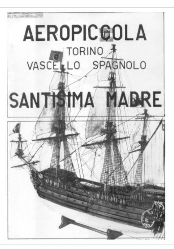

Un saluto a tutti, oggi a un mercatino ho trovato il modello della seguente imbarcazione non completato, dopo vari ripensamenti mi spiaceva lasciarlo li iniziato per cui l'ho acquistato con l'intenzione di completarlo. Chiedevo se gentilmente potevate aiutarmi a capire di quale imbarcazione si tratti ed eventualmente la scala (sempre se è possibile capirlo), la lunghezza è di 77-78 cm. L'intenzione è poi di recuperare i piani di costruzione e completare il progetto.
Da ricerche internet potrebbe essere un vecchio modello della Aeropiccola: Santisima Madre.
Che dite? Qualcuno ha notizie di questo modello o l'ha mai eseguito?
Ringrazio tutti in anticipo per i consigli e le risposte

Probabilmente hai ragione, lo specchio di poppa mi sembra il suo.

Vero, il coronamento dello specchio è quello, ma il numero delle bocche da fuoco non corrisponde..
Sai che penso? Il destino t'ha fatto trovare al mercatino questo oggetto: prova a completarlo adattandolo al modello Aeropiccola. Anche se non sarà quello del progetto è un'ottima occasione per imparare e fare palestra.
Occhio: sembra che i piani rimasti in giro siano in esaurimento. Come sai Aeropiccola non esiste più , ma puoi sempre provare da Associazione Navimodellisti Bolognesi.

Si, è la Santissima Madre della Aeripoccola, all’epoca avevo iniziata a costruirla, da qualche parte dovrei avere tutti i pezzi e gli accessori piani compresi. È un bel modello

Allora da quello che sono riuscito a capire (scrivendo anche al sito dell’aeropiccola) dovrebbe essere il modello della prima versione della Santissima Madre (anni ‘60) i piani che ho recuperato sono più recenti (fine anni ‘70-‘80) infatti non mi trovavo, per esempio il numero delle bocche dei cannoni era inferiore coi primi piani di costruzione. Poi ho fatto un po’ di misure e mi son trovato. Per cui ho deciso di continuare con i piani che ho, devo comunque modificare la prua (misure differenti anche se di poco) ho tolto il vecchio fasciame, non era fantastico e non fatto molto bene, lo rifarò in modo da correggere le bocche dei cannoni. Ho un solo dilemma, la poppa: nei primi piani era piatta e spiovente, nei secondi (quelli che ho io) non è piatta, ma sporge: motivo per cui in giro si vedono foto differenti della poppa e dello specchio. Per farla come ultimi piani dovrei abbassare l’ultima ordinata e verrebbe più lunga di circa 4-5 cm…..
Non so ci sto ancora riflettendo sul da farsi, voi che dite?
