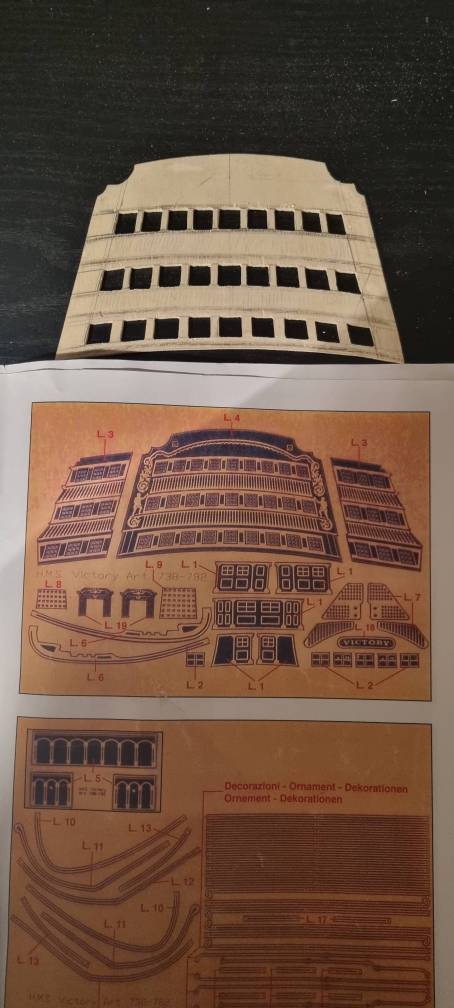

Ho fatto una piccola parte dello specchio di poppa non è il massimo della precisione ma cercherò di sistemarlo...
Mi chiedevo ma secondo voi i laterali non sono un po piccoli? Sotto ai laterali manca ancora un pezzo che gira anche sullo specchio di poppa, però magari è solo una mia impressione Autocostruzione Hms Victory-img_com_20220419_2035_03_6122.jpgAutocostruzione Hms Victory-img_com_20220419_2035_03_6125.jpgAutocostruzione Hms Victory-img_com_20220419_2035_03_6124.jpgAutocostruzione Hms Victory-img_com_20220419_2035_03_6126.jpgAutocostruzione Hms Victory-img_com_20220419_2035_03_6121.jpg

E poi non so se sia normale che le finestre cadano proprio sul supporto di poppa

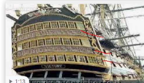

Vecchio 19-04-22, 09:12 PM   #318
Registrato dal: Dec 2014
Messaggi: 2,531
cervotto è un newbie...
Questa è una foto della vera nave, le prime finestre sono all' altezza della seconda batteria, poi della terza e infine al cassero.
Vecchio 19-04-22, 09:40 PM   #319
Registrato dal: Feb 2022
Messaggi: 286
Simo1987 è un newbie...
Mmmm mi sa che quel pezzo era compreso solo con 2 piani di finestre vero? E probabilmente doveva essere posizionato più in alto....
Inviato con il mio SM-G996B - Scarica l‘app del Forum di Modellismo.net
Simo1987 non è in linea   Rispondi quotando

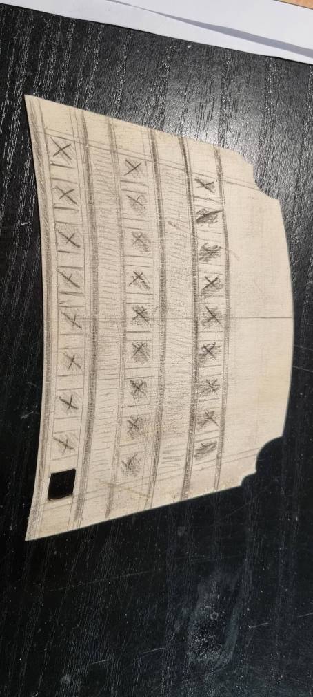

Vecchio 19-04-22, 10:06 PM   #320
Messaggi: 286
Quasi mi viene da pensare che queste 2 parti siano separate e che le finestre in basso siano un pezzo a se. Domani controllo ma guardando bene la parte sotto la riga rossa è un millimetro più stretta e mi viene da pensare che sia proprio cosi.Autocostruzione Hms Victory-20220419_193537.jpg

Vecchio 19-04-22, 10:25 PM   #321
Messaggi: 2,531
Le prime in basso sono solo finestre (rosso), le altre hanno un finto balcone con colonne (blù)
Vecchio 20-04-22, 05:09 PM   #322
Messaggi: 286
Ho ricontrollato e sembra che vada bene perché proprio sotto lo specchio di poppa ci sarebbe la scritta victory, credevo che fosse sbagliato perché confrontando con un altro modellino trovato su internet lo specchio di poppa era diviso in 2 parti una con le finestre superiori e un pezzo con le finestre in basso. Ad occhio Cervotto sembrerebbe che le finestre cadano dove dici tu.
