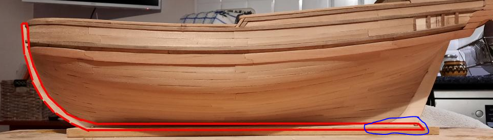

Lisci la chiglia nella parte in blù da entrambe i lati fino a portarla a 4mm., si noterà che andando verso prua si ingrossa ma di lato non sarà visibile.

Sono d’accordo con Cervotto, è la soluzione piu’ indolore, il gradino direi anche no.
Potresti altrimenti pensare di rivestire con due listelli da 1 mm (uno per lato che con lo spessore della colla arrivi facilmente a 1,5 mm) la parte di 4mm per pareggiare, ma devi calcolare bene poi cosa comporterebbe il nuovo spessore nel proseguire (Timone ecc ecc).

Se faccio così mi viene uno scalino tra il fasciame e la parte dove si connette il timone. Meglio rastremare. Il dubbio veniva perchè mi sembra che le chiglie fossero travi abbastanza larghe, sulle quali venivano impostate tutte le orditure. Però a poppa mi sembra che il tutto sia più sottile...
Comunque ho imparato che la prima cosa da fare quando si comincia un alvoro di questo tipo è studiarselo ben bene. Il resto è improvvisazione.
