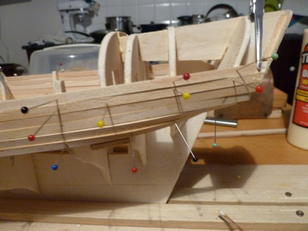

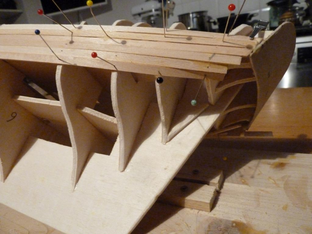

Posto lo scheletro e l' inizio della posa del primo fasciame, vai di spilli e forcine pei capelli, mi sto proprio divertendo...

Ciao Alberto, ti do il mio benvenuto. Se non ho capito male nonostante sia il tuo primo lavoro in assoluto, stai andando di autocostruzione.. ti faccio i miei complimenti.
Se posso permettermi, oltre ad associarmi al consiglio dato da Cervotto, aggiungo un consiglio che fu dato a me quando ho iniziato, anche se si tratta del primo fasciame cerca di essere il più lineare possibile, ti servirà come palestra per il secondo, che a differenza del primo, é molto difficile da mascherare in caso di errore. Ti indico anche dove a mio parere dovresti, se possibile rimediare.. si intravede una luce tra il terzo e il quarto listello che sarebbe meglio non ci fosse(verde), sarebbe stato meglio mettere dei riempimenti a prua (rosa) prima di listellare, ti renderebbe il lavoro più semplice e resistente. Poi non ho capito se il primo listello (rosso) si é scollato o é un effetto della foto.
Per il resto stai facendo in ottimo lavoro.
Ti auguro un buon proseguimento con il cantiere.
Un saluto

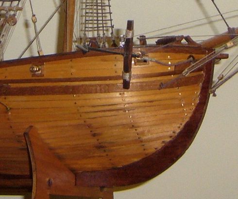

Oltre che rastremare (e non ti preoccupare se non ci prendi proprio benissimo: quello che ti servirà saranno le linee di giuntura, per guidarti come traccia nella posa del secondo fasciame) devi piegare e modellare i listelli prima di posarli, altrimenti vai a forzare inutilmente e ti vien voglia di aggiungere ordinate. Metto qualche foto per spiegare il concetto. Quasi dimenticavo: la colla va messa anche di costa.

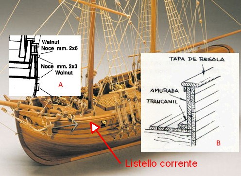

Ho qualche dubbio su come procedere per il "capo di banda" (parapetto?): nella figura A la sezione come la propone il piano di costruzione, con un listello superiore largo ed un listellino esterno, nella figura B quello che secondo me ha più senso e che andrei a fare, eliminando gli scalmotti provvisori e mettendone nuovi ad un passo più realistico (circa 45 cm in scala al vero).
Mi sembra che questo listellino esterno corrente non ci stia, che ne pensate?

Dipende dal tipo di nave e dalla ditta del kit, per Copyright NON possono essere esattamente uguali tra varie ditte. Nella prima a sinistra è esterno e si nota appena, in blù, e termina prima della ruota; nella seconda immagine a destra, in blù, è interno. Fai come preferisci seguendo una o l'altra versione.

Cercavo di capire se avesse avuto, nella realtà, una funzione o una ragione per essere messo all' esterno, magari per protezione e rinforzo come l' "incintone" (spero così si chiami...)
