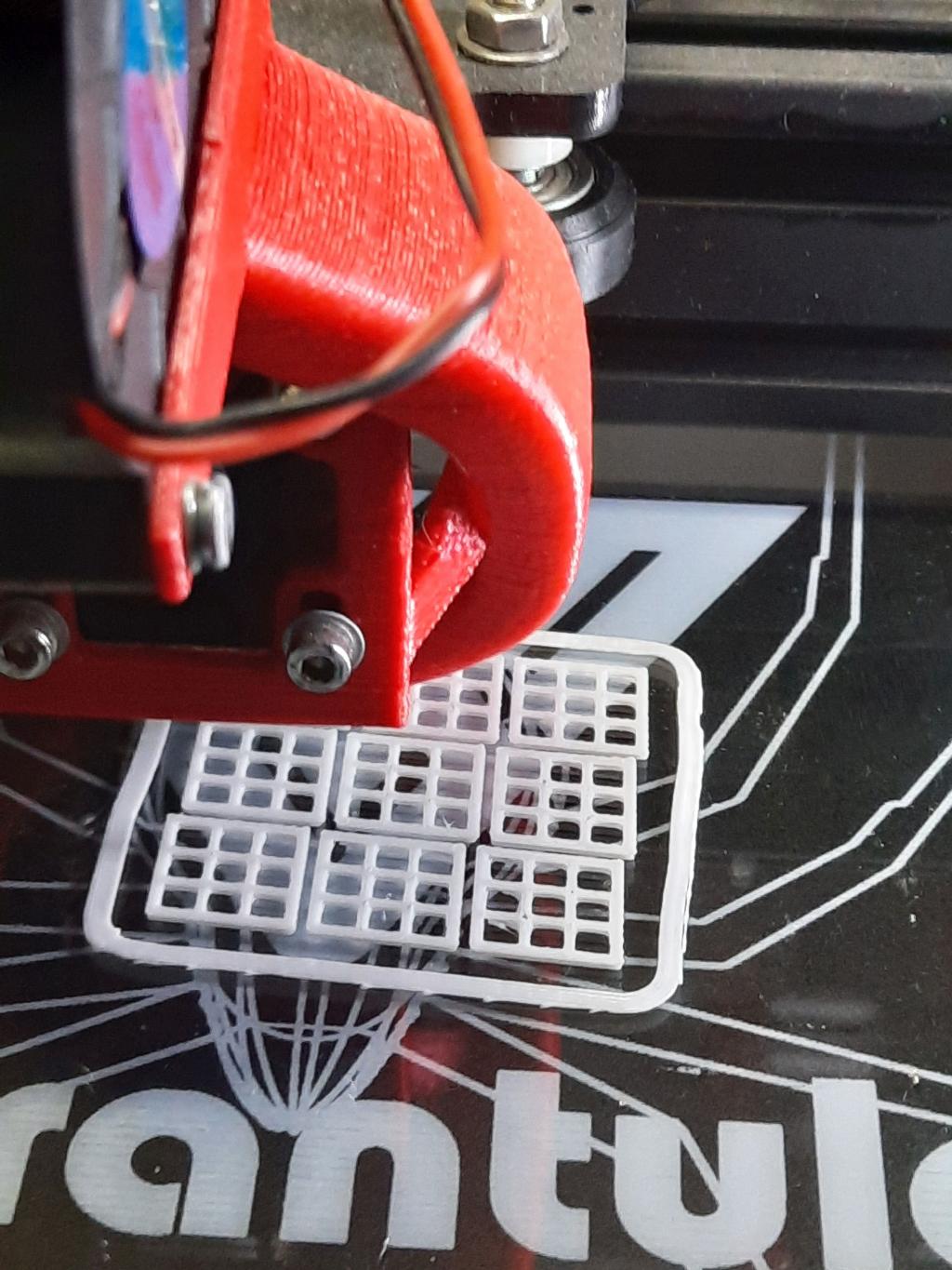

Ho terminato il rivestimento della tuga e lo specchio di poppa con le "dime" delle finestre. A guardare le foto mi viene lo sconforto per tutte le imperfezioni che su vedono...pensavo di rimediare con un po' di stucco ma è difficile azzeccare il colore.
Ho provato con la colla mista a polvere del legno ma non mi ha dato un grande risultato.
Vedremo quando sarà l' ora delle finiture...
Le finestre le ho stampate in 3d e il risultato mi è piaciuto, pensavo di utilizzarle solo come dime ma ho visto che, con uma bella verniciatura, non vengono niente male e si realizzano moolto velocemente....

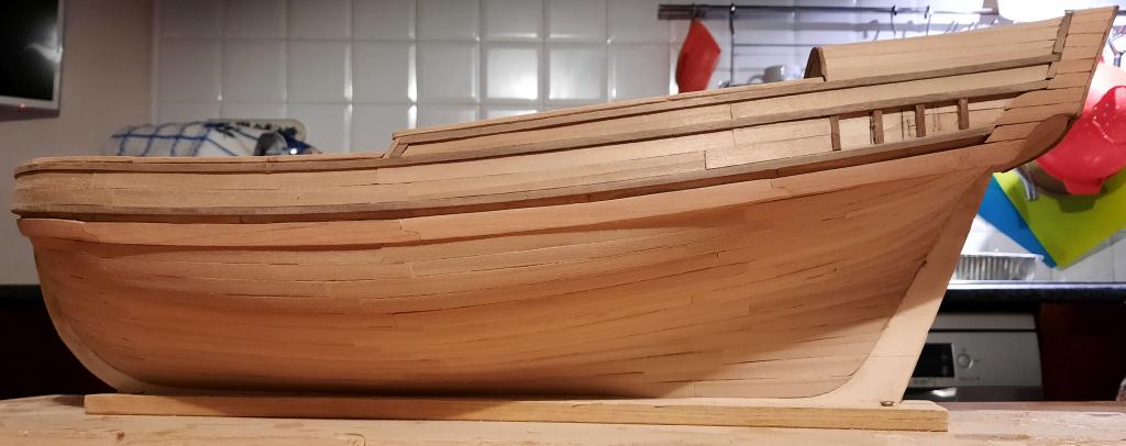

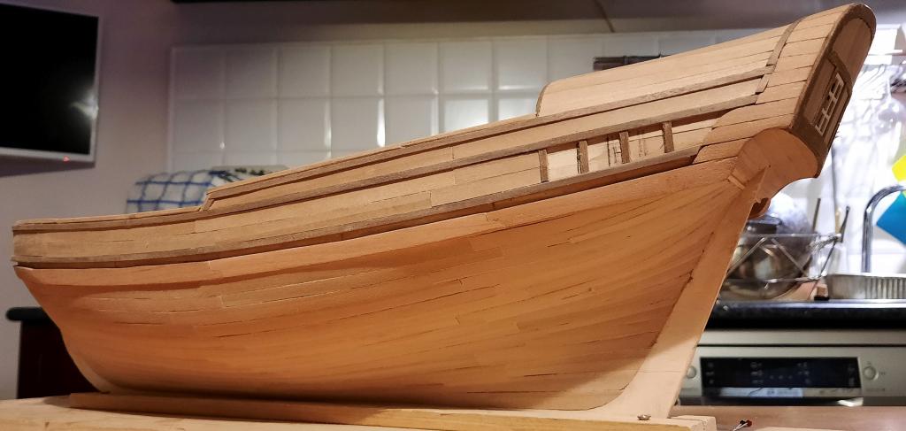

predefinito Secondo fasciame terminato...consiglio per finitura
Finalmente il secondo fasciame è terminato, tranne qualche rifinitura.
Devo tutto al ferro da stiro e a chi su questo forum ne ha consigliato l' uso: è fondamentale.
Così si presenta dopo la scartavetrata, ci sono alcune fessure che rimangono: come le tratto?
Meglio stuccare? Pensavo alla fine di rifinire con olio di lino crudo, lasciando più possibile al naturale.
Ho paura che lo stucco assorba diversamente e si noti parecchio.
Se tratto con cera, magari riempie lei le fessure...

Fai prove su un legno a parte, spalma bene lo stucco e dai sopra olio di lino o cera, vedi come viene. Ci sono stucchi per legno di vari colori, Pino, Noce chiaro, Noce scuro, Mogano, fai prove e usa il risultato che ritieni migliore.

Hai provato a mettere una goccia di vinilica (proprio pochissima) nella fessura e scartavetrare? io le ho risolte cosi' sullo scafo della sovrana e ne sono rimasto soddisfatto.
Hai una bella mano, lo scafo e' stato realizzato veramente bene, complimenti, se posso permettermi, visto come e' uscito lo scafo, io riprenderei in mano la poppa, dalla foto che hai postato piu' che imperfezioni risolvibili con la stuccatura, mi sembra di vedere qualche mancanza di simmetria. Forse e' la foto che amplifica, ma se riuscissi a sistemarla come lo scafo ne migliorerebbe sicuramente l'effetto complessivo.
Complimenti e buona continuazione.

Mi piace lì idea della vinilica e scartavetrare, proverò su una piccola parte, ha il vantaggio di riempire con il legno del medesimo colore.
Se mi viene male proverò con lo stucco da legno, dopotutto le fessure sono per lo più piccole...
Certo non è perfetto, è la mia prima nave in assoluto. Non ho capito però dove vedi le asimmetrie, come fai a vedere sull' altro lato???
