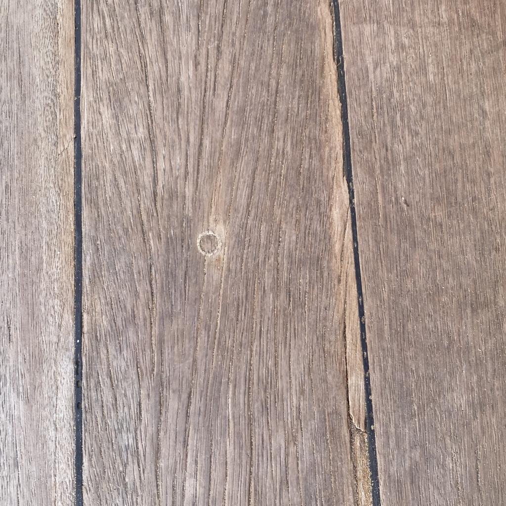

Ciao a tutti, finalmente dopo qualche tempo ho ripreso in mano la Mayflower, la pausa è dovuta ad una chiusura di un modello statico, era demo da troppo tempo e ormai mi dava noia... ok eccoci qua, ho seguito le istruzioni fornite, le quali davano l’indicazione di rastremare le ordinate seguendo i profili dei ponti una volta fissati, così ho fatto, ho fissato quindi l’ultima ordinata dopo aver accordato i due profili fissati all’ordinata stessa, e infine rivestito il ponte centrale... ora aspetto che asciughi bene per rifilare i listelli e forare per il passaggio dell’albero... come accennavo precedentemente non farò la chiodatura, rafforzato dal fatto che questa settimana ho fatto una gitarella su una pseudo barca dei pirati, di tutto mi è rimasto la chiodatura sui ponti praticamente invisibile, metto una foto anche di questa...

Questa la foto della chiodatura del ponte reale, tra l’altro era tra i più visibili...

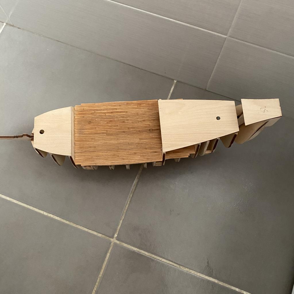

Ciao a tutti, continua il mio wip, mi affascina sempre di più la mayflower e le tecniche che sto imparando nel navale... quindi, ho rifilato i bordi del ponte, forato il passaggio dell’albero e dato una mano di olio di lino cotto per far risaltare il tavolato, al momento sono abbastanza soddisfatto, forse c’è un punto nella zona che ho ricostruito ex novo che probabilmente mi lascerà un po’ di vuoto tra la fine del ponte e la murata stessa.. vediamo, forse col trincarino dovrei riuscire a coprire la fessura, si trattA di qualche millimetro, casomai rifarò quel pezzo di ponte... alcune foto!

Ho poi fissato la paratia del cassero di prua, che andrà a sua volta rivestita, stasera vorrei chiudere la posa dei listelli dei ponti e delle paratie della nave..
