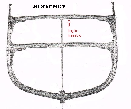

Mi sembra un po' grande,la misura dovrebbe essere uguale alla sezione dello scalmo sul quale appoggia, altro aspetto tieni conto che il ponte deve avere una leggera curvatura permettendo all'acqua di defluire dalle murate, presumo che gli scalmi avessero una misura 8/10 cm di spessore con larghezza di 12/15, la faccia superiore aveva la curvatura, ovviamente le misure possono variare in relazione dei carichi sul ponte e dimensioni dello stesso, non dovrebbe essere il baglio maestro per cui lo spessore dovrebbe essere piu' contenuto,
Nome:   baglio.JPG
Visite:  263
Grandezza:  13.0 KB
buon lavoro

La spiegazione più esauriente, lunga e con immagine te l'ha data Lupo Nero, non essendo il baglio maestro dovrebbe essere di 15 al centro e 12 alle estremità come bolzone per scaricare eventuale acqua di pioggia verso i lati, liscialo un poco per dargli la curva. Comunque anche se al centro resta di 4 (=24 cm) non è grave.

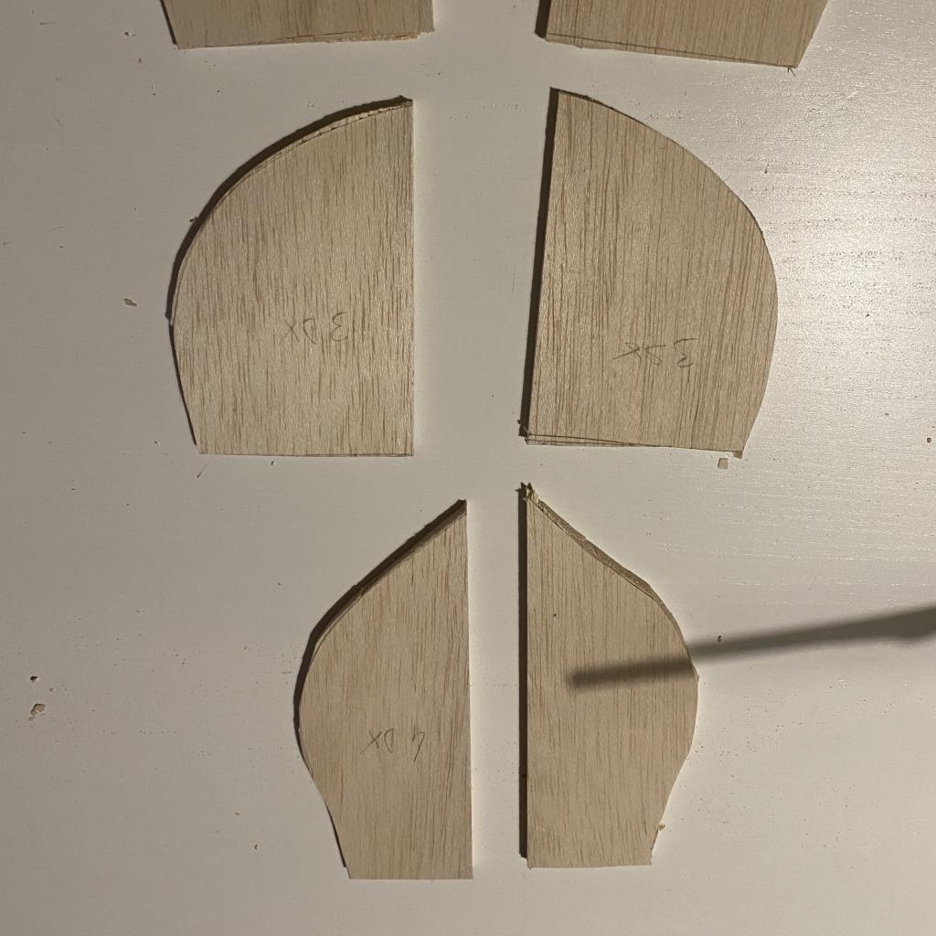

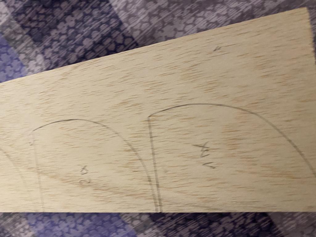

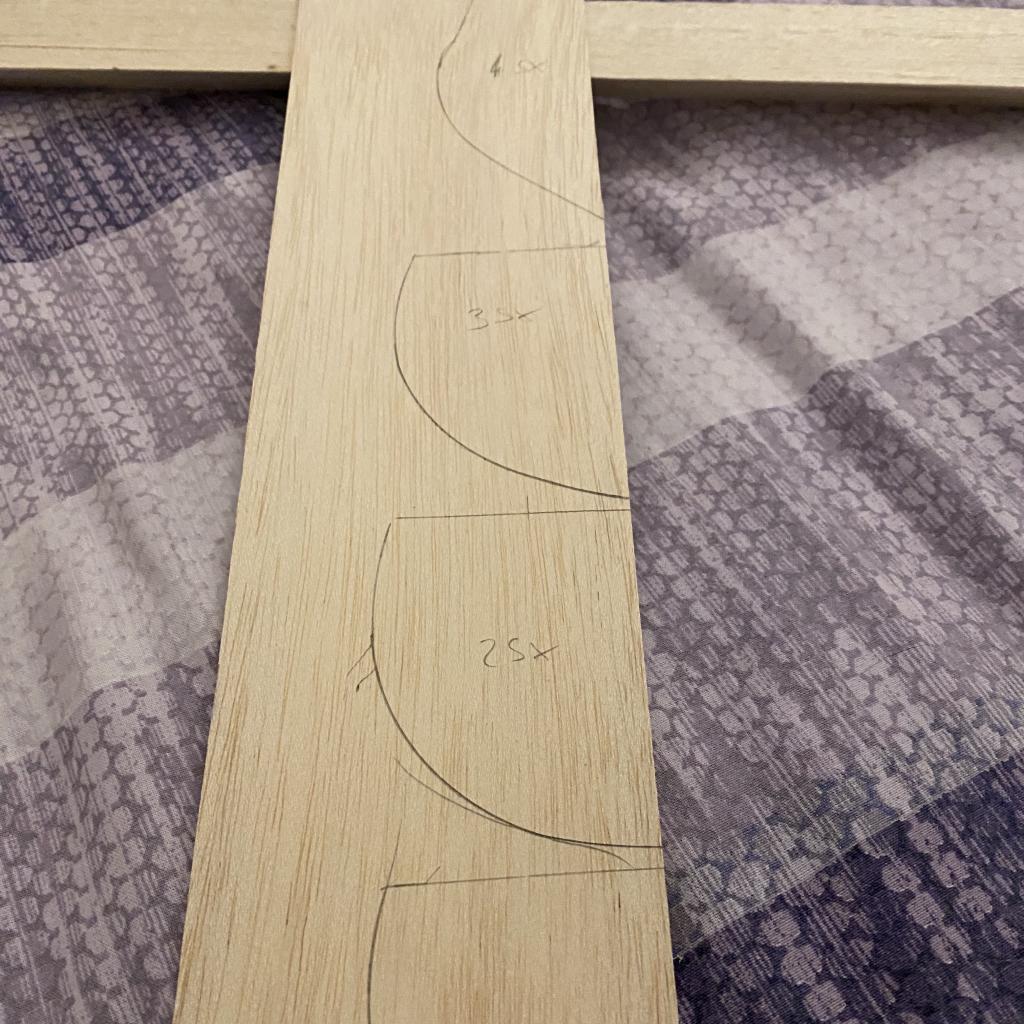

Buonasera a tutti! Stasera ho un aggiornamento veloce del mio cantiere... la colla è asciugata bene, quindi chiglia e ordinate mi sembrano ben fissate... dopo l’iniziativa di effettuare la modifica all’ossatura del modello, ho deciso di partire con un’altra veloce ma efficace modifica.. vorrei creare delle mezze ordinate da posizionare tra le ordinate previste nel kit, il tutto con doppio scopo: irrigidire ulteriormente la struttura e creare una base sulla quale costruire e fissare i portelli, ho pensato di realizzare il tutto in balsa, molto malleabile e lavorabile... x il momento ho tracciato le mezze ordinate sulla balsa

Non usare la balsa perché è un legno che non tiene bene la colla, poi quando infilerai i cannoni non li sosterrà. Usa un quadrello di tiglio tagliato in pezzi e tra le ordinate, terranno ben ferme le ordinate e i cannoni.

Ciao Cervotto, grazie per le info, in realtà io non vorrei realizzare il supporto per fissare la canna del cannone, vorrei proprio crearmi la dima dell’apertura dei portelli, invece di fasciare tutto e poi forare con il traforo, vorrei listellare creando già le misure lasciando il vuoto, per fare questo ho pensato così di creare una falsa ordinata dove si appoggia il listello che termina prima del portelo, le due ordinate sosterranno quindi un listello che definirà il limite superiore e inferiore del portello, internamente poi ci metto una mensolina che sosterrà il cannone... mamma che casino, spero di essere riuscito a passare il concetto...

Ciao a tutti, continuiamo con le modifiche alla struttura della mayflower... ho sagomati le 8 false ordinate, solo tagliate neanche troppo di fino, a breve le posizionerò in modo che possano darmi la posizione dei portelli... un paio di foto delle ordinate sagomate
