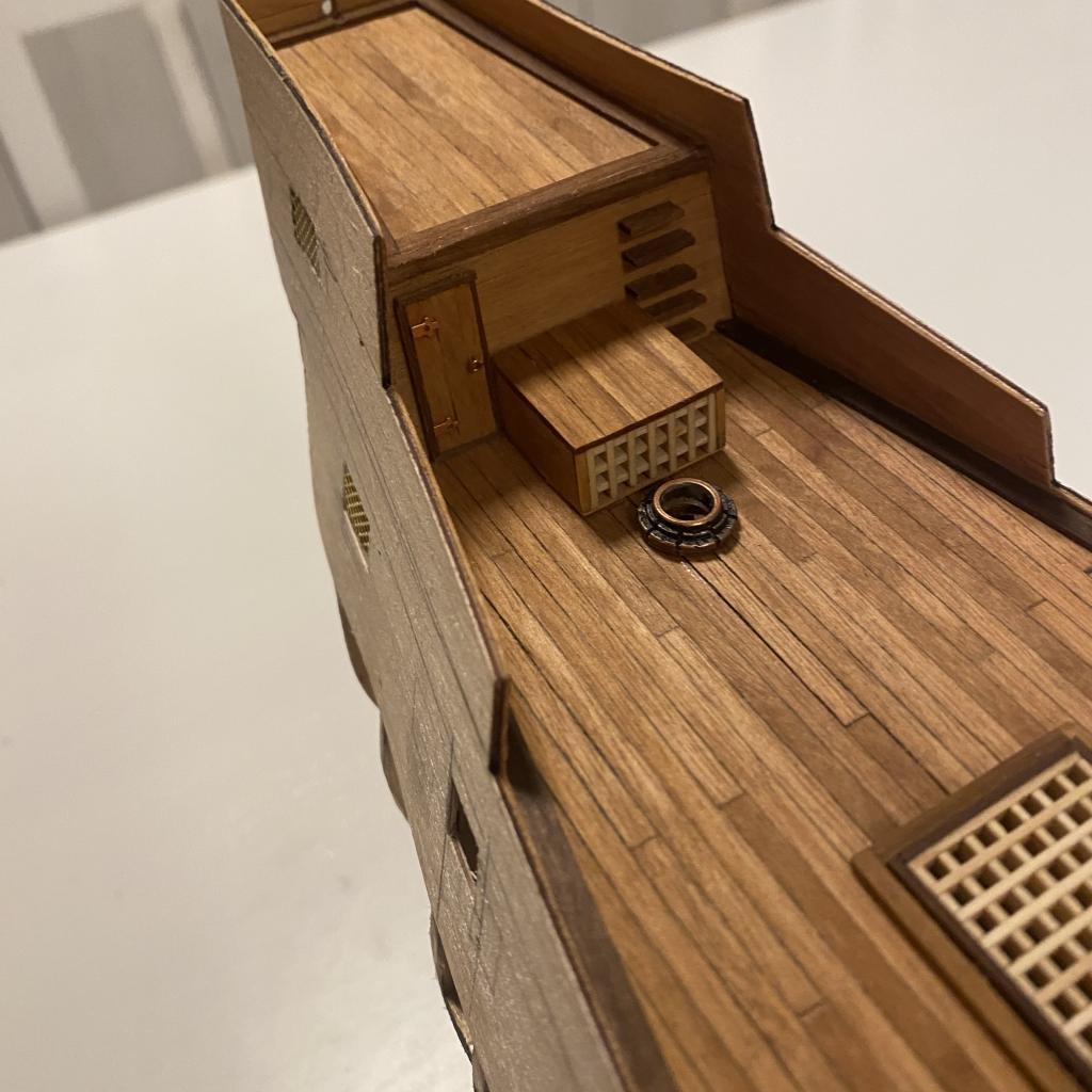

Come accennato, vi giro qualche foto del lavoro fin qui svolto, ho portato avanti i dettagli sui ponti con i pezzi forniti dai kit per una parte, di mio ho rifatto in legno la struttura della campana perché quella in rame non mi piaceva, ho integrato le pompe e l’argano con pezzi after market amati, ora sono in attesa di vedere come fare la scialuppa, quella in metallo non mi convince... ah, nello scafo ho fatto i riempimenti a prua è una sorta di battura dove partire con i listelli... vi giro anche una foto con il lato dove ho rivisto gli spazi per i 4 cannoni e non 3 come inizialmente avevo fatto... ho provato poi a fissare gli affusti e appoggiato le canne per vedere l’effetto finale, mi piace... alcune foto del lavoro
Mayflower kit Amati-f138d859-2425-4f7f-9040-aad8b286483e.jpg   Mayflower kit Amati-4c77d765-04c8-429e-bf4c-37eee890c846.jpg   Mayflower kit Amati-d5489f7a-9b19-4631-a886-a1702d2a1526.jpg

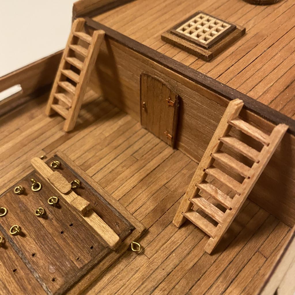

Buona sera a tutti, aggiorno il mio wip con qualche piccolo progresso... ho terminato le ringhiere a prua e poppa, come previsto dalle istruzioni, ho solo bordato quella di prua con un listello da 1x1 mm per finirla un attimo meglio... ho terminato inoltre il posizionamento degli occhielli al boccaporto, infine ho dato una prima mano di pasta di legno sulla falsa chiglia per togliere il colore del compensato e la bruciatura del taglio laser... vediamo domani come viene... alcune foto
Mayflower kit Amati-27c9b6fb-d664-40b4-926d-9886941f714a.jpg   Mayflower kit Amati-7c2c860d-be37-4112-beb1-6a02ee747e7e.jpg   Mayflower kit Amati-4f10eca7-848b-4292-9e1b-cf01bb626d74.jpg
Mayflower kit Amati-2a103182-311f-4127-91e3-3eaa0d04e686.jpg   Mayflower kit Amati-9918502f-4b4b-456d-b64d-8f43516f481e.jpg   Mayflower kit Amati-3b0a5802-f69d-4587-9a6c-e75c8fcd8a33.jpg
