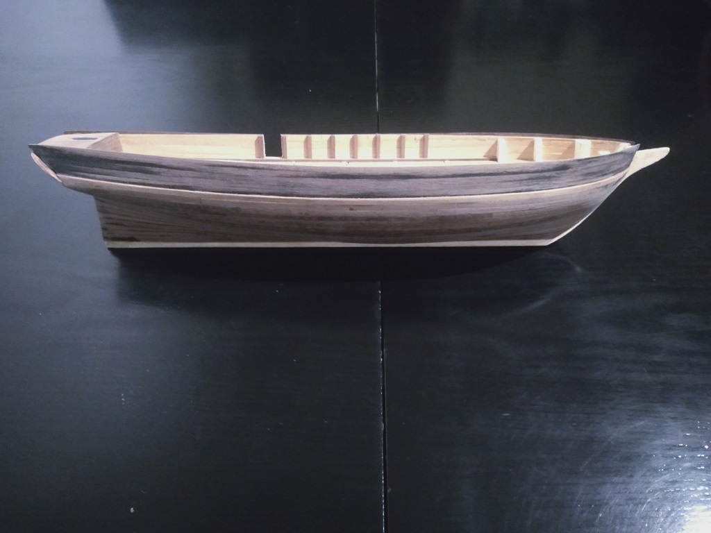

ciao amici, è passato un po di tempo dall'ultimo post ma non mollo.
ho incollato il secondo fasciame in noce sullo scafo, ho dato gia' una prima levigata con carta abrasiva 180, in alcuni punti ho faticato e ho dovuto rattoppare ma sono riuscito a stenderlo senza bisogno di stuccature, il risultato non è certo perfetto ma secondo me accettabile

ho aperto i sabordi e preparato lo specchio di poppa passando olio di lino cotto sui listelli

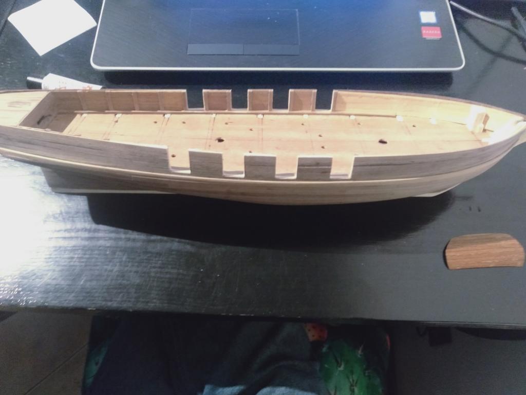

predefinito tavolato
ciao a tutti, ho cominciato a listellare il ponte ma purtroppo non sono riuscito a finirlo perchè i listelli non sono bastati, vi è mai capitato di trovare meno legno di quel che serve in un kit o sono io che sono sfigato?

Di solito, evitando scarti ed utilizzando bene anche gli spezzoni, il materiale è sufficiente. Se anche così facendo ti risulta scarso, probabilmente può esserci stato un errore nella dotazione del kit.
p.s. quando ero alle prime armi, mi capitò di finire in anticipo il materiale perché .... avevo usato i listelli del fasciame per fare il ponte!

ho evitato gli scarti usando anche gli spezzoni piu' piccoli ma mi mancano una decina di listelli per finire il ponte (non pochi).
ho completato prima il fasciame per cui servono piu' listelli quindi non penso di aver sbagliato materiali, poi sono stato attento alle istruzioni misurando col calibro tutti i listelli e dividendoli per tipo... probabilmente è sfiga... ho gia' scritto alla corel ma per adesso sono chiusi per via dell'emergenza covid, spero mi mandino i listelli mancanti perchè non saprei dove trovarli, il rischio è che mi rimane il ponte listellato a meta'
