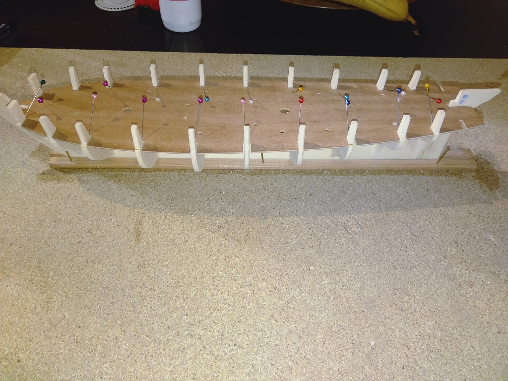

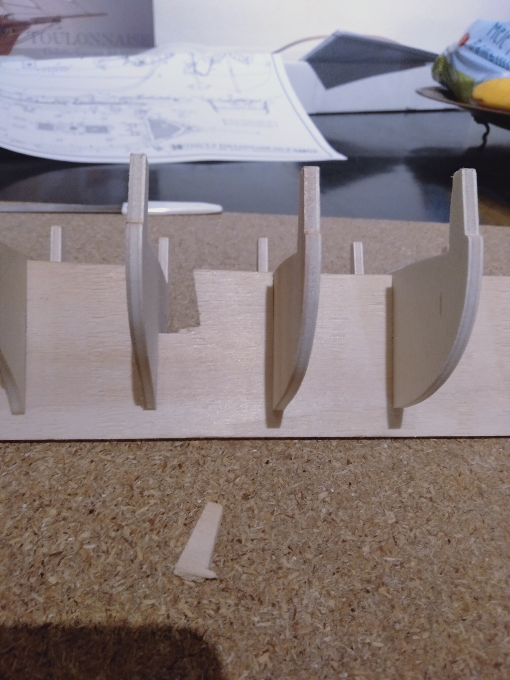

come vedete ho iniziato subito rompendo un pezzo della chiglia, ma ho incollato un rinforzo da ambo i lati e sono andato avanti

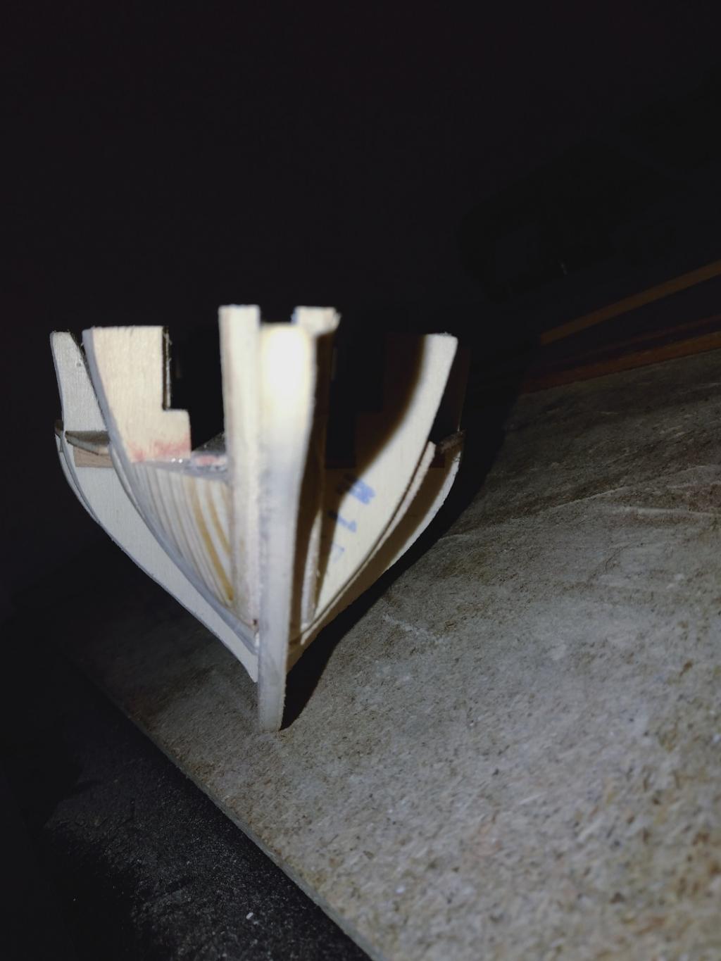

predefinito riempimento prua
ecco fatto il primo riempimento a prua e il quartabuono che spero sia davvero buono... appoggiando un listello sembra tutto lineare

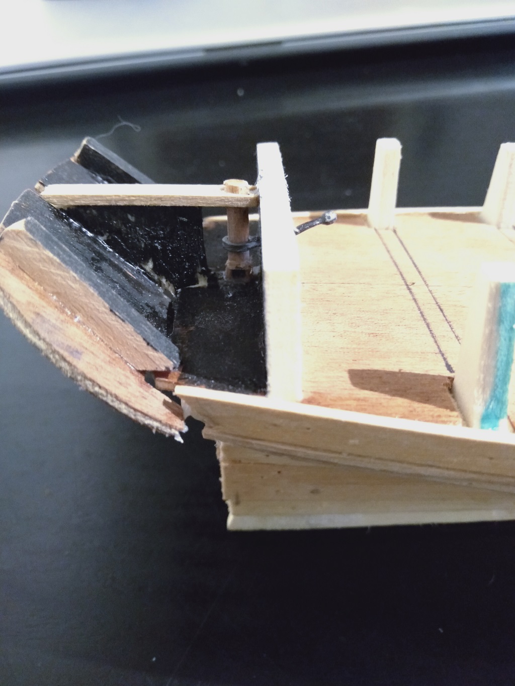

predefinito primo fasciame
con molta difficolta', non avendo pregresse esperienze, ho quasi finito la posa del primo fasciame. ancora da finire, stuccare e levigare.
ho anche modificato, prendendo spunto dal modello di un altro utente del forum, l'alloggio della barra del timone, inserendo un tondino in modo che possa girare.

L'inclinazione dello specchio di poppa la ricavi dalla vista laterale del modello. Una volta completato il primo fasciame fai molta attenzione a poppa: siccome andrà messo il rivestimento definitivo, calcola bene gli spessori complessivi. Difficilmente la grossezza della porzione estrema è data da spessore della falsa chiglia + spessore primo fasciame (entrambi i lati) + spessore del secondo fasciame, quindi dovrai probabilmente "grattare" per bene "sfilettando" progressivamente mano a mano che ti avvicini al profilo estremo della sezione posteriore del modello. Altrimenti rischi di trovarti con un massiccio e irrealistico dritto di poppa.

si, portero' a zero i listelli che finiscono sulla chiglia, a breve completo il fasciame e poi mi metto a levigare, grazie per il consiglio

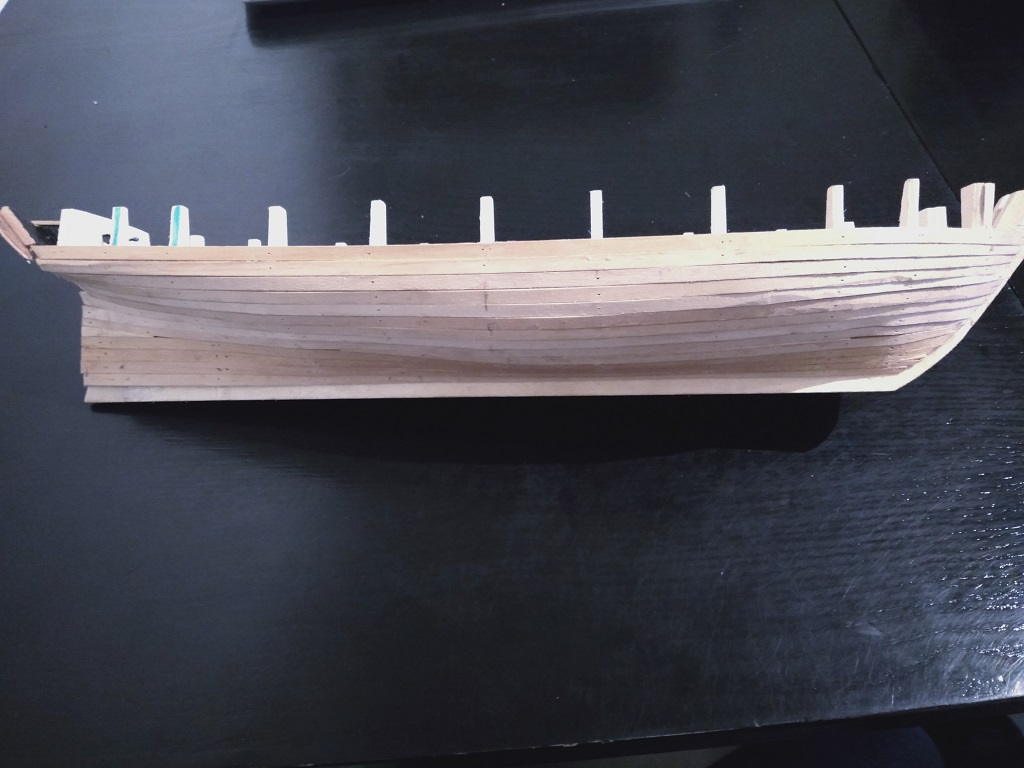

predefinito 1 fasciame
Completato e levigato il primo fasciame, ho assottigliato il dritto di poppa, da togliere ancora qualche imperfezione ma il grosso è fatto
