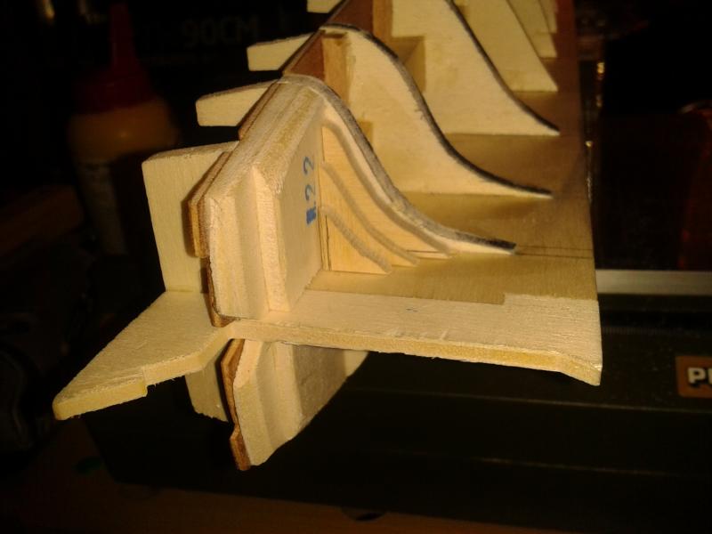

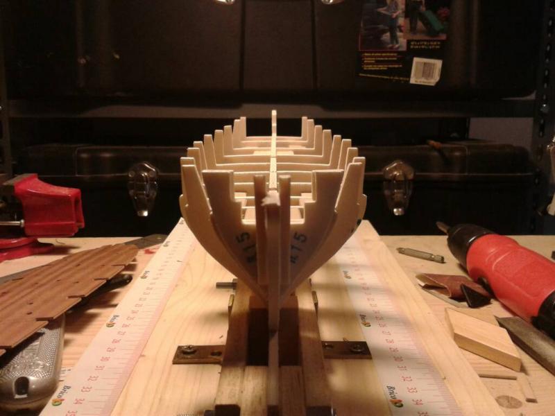

Il mio primo modello è stato il blackprince o newport.. Iniziato e concluso per curiosità.. Poi ho iniziato il dolphyn della corel che ho quasi concluso, facendo tesoro delle lezioni apprese dal primo modello.. Ora sono al terzo modello, la tolousenne della corel e spero mi venga meglio degli altri due! Una cosa l'ho imparata, nel modellismo nulla é semplice!! Ci vuole pazienza e dei controlli accurati dei progetti.. Vi allego alcune foto della tolousenne x avere dei feedback da modellisti più esperti di me o cmq sia consigli e opinioni di chiunque voglia partecipare alla discussione! Sarà senz' altro tutto ben accetto!

ciao .non vedo nulla che non vada finora .l'allineamento sembra a posto. l'angolo di quartabuono e' accentuato nella misura opportuna credo(dalla foto non si vede molto) ti chiedo se hai eseguito la battura ?

Ciao sergio, ho utilizzato i pezzi della scatola di montaggio.. Ricontrollero i disegni, però sulle istruzioni c'era scritto che servirà per tenere il bompresso a prora.

Altre due foto sull' angolo di quartabono

Ciao, Per battura Sergio credo intenda la " scanalatura" che in verità e nei modelli si esegue nella chiglia, dritto di prua ecc.. Per incastrare meglio le tavole... E nel nostro caso i listelli del fasciame, e' un' operazione non facilissima se inesperto, però aiuta molto il bloccaggio dei listelli a prora, che è sempre una zona un po' critica, ti ricordo eventuali riempimenti di prua e poppa per facilitare sempre il rivestimento, per il resto a quel che si vede pare apposto.
Buon lavoro
Mic.

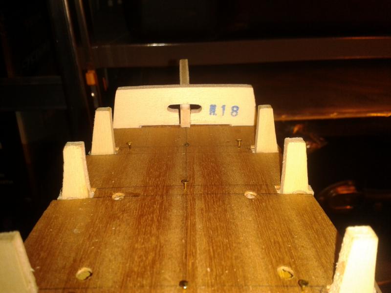

Eccoci.. Dopo la pausa estiva piano piano si riprende... Ho fissato il ponte con colla e con l'aiuto di qualche chiodino che però non ho inserito completamente nel legno in modo che poi a colla asciutta li tiro via. Inoltre ho incollato dei rinforzi sotto il ponte all'altezza delle ordinate. Devo ancora fare i riempimenti di poppa e l'angolo di quartabuono di poppa.

Fino qui sembra tutto bene. Continua cosi!
