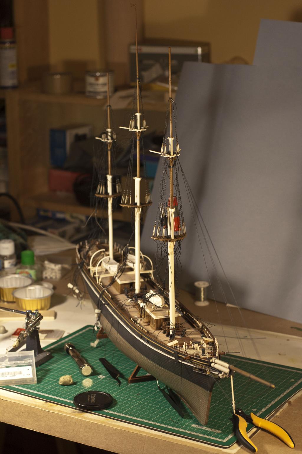

Vecchio 17-03-20, 02:42 PM   #26
Registrato dal: Aug 2017
Messaggi: 58
Season è un newbie...
Ciao a tutti,
è passato molto tempo dall'ultimo aggiornamento ma sto continuando, se pur lentamente, il lavoro sul Cutty Sark.
Sono tremendamente lento ma dedico tantissimo tempo a cercare di capire come era fatto questo splendido veliero.
Quando alla fine ho capito, o credo di aver capito, ci metto ore a pianificare gli interventi, in modo da non complicarmi la vita per gli interventi futuri. Insomma, un pasticcio...
Ho concluso le griselle alte su tutti e tre gli alberi, stando attento a spaziarle nella giusta scala e a mantenere tese e dritte le sartie sulle quali sono legate.
Ad ogni intersezione tra grisella e sartia ho eseguito il relativo nodo parlato, spero sia valsa la pena data la piccola scala (1/96). Ho fatto diversi test e mi pareva potesse essere una buona soluzione, a voi giudicare.
Io sono abbastanza soddisfatto del lavoro. Mancano ancora quelle basse , ma prima dovrò fissare gli alberi, che per ora sono solo infilati a secco.
Poi mi sono dedicato al pennaccino (spero sia il nome giusto, in inglese è martingale).
Quello fornito dal kit era sbagliato e fuori scala, così ho preso coraggio e ho sostituito i supporti. Nella foto vedete originale in basso e la mia modifica in alto.
Lavoro simile ha interessato anche le gru di cappone (anche qui spero sia giusto, l'inglese è cathead). Prima e il dopo nell'immagine.
Poi ho iniziato a lavorare sul bompresso e sull'intricato sistema di funi e catene che lo caratterizzano:
Manca ancora molto, anche solo per completare il bompresso, ma non ho fretta.
Allego anche una vista d'insieme per capire come si presenta ora.
Qualsiasi critica o commento è ben accetto, ho molto da imparare!
Grazie e a presto
