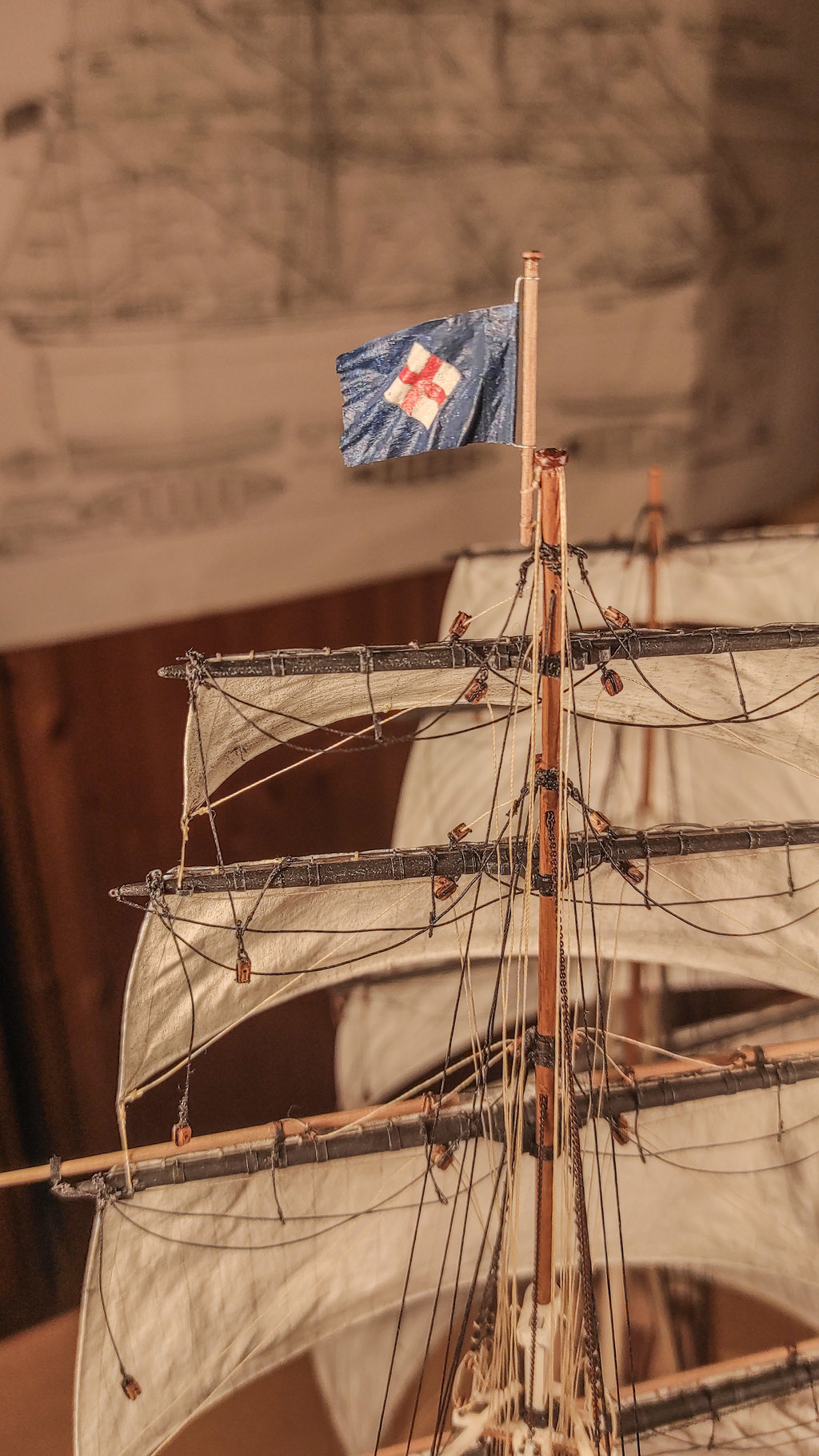

Buona sera a tutti, ecco un altro piccolo aggiornamento: la bandiera sull'albero di maestra. Rappresenta la famiglia Willis, i proprietari del Cutty Sark.
La costruzione inizia con il palo, che sicuramente avrà un nome proprio in italiano, in inglese è "pig stick"
Eccolo:
Cutty Sark 1/96 Revell-cutty-sark-01.jpg
Sono poi passato alla doppia puleggia in testa d'albero, per issare o ammainare le bandiere. L'ho realizzata in plastica, da scarti di vecchie materozze tagliate, limate e forate per simulare le pulegge:
Cutty Sark 1/96 Revell-cutty-sark-02.jpg
Il pezzo è poi stato dipinto e incollato in posizione, con l'aggiunta di un piccolo perno metallico al centro come rinforzo:
Cutty Sark 1/96 Revell-cutty-sark-03.jpg
Sono quindi passato alla bandiera vera e propria, partendo da uno scarto di vela già dipinto di bianco, sul quale ho aggiunto gli altri colori ad acrilico:
Cutty Sark 1/96 Revell-cutty-sark-04-small.jpg
Dopo averla ritagliata l'ho baganata e modellata per simulare il vento:
Cutty Sark 1/96 Revell-cutty-sark-05.jpg
per poi issarla in testa d'albero con le relative manovre, ecco il risultato finale:
Cutty Sark 1/96 Revell-cutty-sark-07.jpg
Cutty Sark 1/96 Revell-cutty-sark-08.jpg
Cutty Sark 1/96 Revell-cutty-sark-09.jpg
