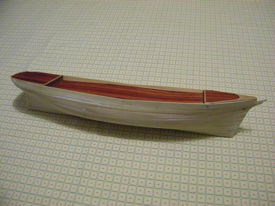

Parlare di autocostruito sarebbe fargli un complimento, visto che il mio modello è solamente "ispirato" ad un kit realmente esistente, ma forse questo ne fa una sfiga ancora maggiore.
L'idea nasce dai piani di costruzione della Billing Boats, scaricati dal relativo sito e qualche altro semplice disegno contenuto nello stesso documento, ma evolve di volta in volta tramite fotografie originali o di altri modelli e una quotidiana ricerca per i dettagli dei velieri, su internet e libri.
Non ho ancora una bella mano purtroppo di fatti mi accorgo che ci sono degli errori, ma tutto sommato sono contento del risultato per ora raggiunto.
Non è molto che ci sono dietro, neanche 2 mesi, a tempo perso la sera.
Praticamente ho preso i piani di costruzione sopra indicati, per un modello in scala 1:75 di lunghezza oltre il metro, e ho dimezzato tutto per evitare che mi sbattessero fuori di casa
così lo scafo attuale è lungo circa 50 cm e la scala, se no erro, è 1:150.
ecco qualche foto, preparatevi perchè ho una miriade di domande per andare avanti

ciao Biloge.
non devi gia' scoraggiarti,ed il tuo lavoro non fa c****e,certamente ci sono delle lacune ma trovami uno che e' perfetto . percio' ti auguro buon lavoro , tutto sommato non e' niente male.
attendiamo foto di avanzamenti lavoro e se hai bisogno,chiedi ,siamo qui x aiutarci tutti.

Ciao Biloge, non mi sembra affatto male.
Se proprio posso fare due veloci appunti.
Avrei cercato di fare piu' precisa la linea dipinta di demarcazione tra l'opera viva e l'opera morta. E poi un errore che ho fatto anche io nel mio Scotland, cioe' creare quel gradino tra il fasciame e la chiglia e tra il fasciame e il dritto di poppa. Per il resto appaga decisamente il mio occhio

Complimenti se sei alle prime armi, concordo su quanto detto sopra riguarda la linea di galleggiamento, non mi trovo invece d'accordo sul tipo di legno usato per il ponte: se è la colorazione definitiva non è corretta. Il ponte poteva essere o in quercia(ipotesi più probabile) oppure in tek. In tutti e due i casi apparirebbe abbastanza grigio il primo, grigio con sfumature rosate il secondo. Il legno che si presta di più per questo scopo, modellisticamene parlando, è il ramino difficile da lavorare (tende a spezzarsi facilmente) ma che ha una colorazione adatta specie se invecchiato. Insisti: sei sulla buona strada.

Come primo modello non è male. Ha tuttavia una serie di imperfezioni sulle quali ragionare in previsione della prossima realizzazione:
- fasciame. Hai usato listelli un po' larghi, che non ti hanno permesso di seguire al meglio il profilo dello scafo. In futuro - per scale così ridotte - meglio pensare a listelli di 2-3 millimetri di larghezza al massimo;
- finitura. Le fessure andrebbero stuccate e cartate, prima di verniciare;
- listellatura su chiglia, prua e dritto di poppa. Non deve risultare, quel gradino.

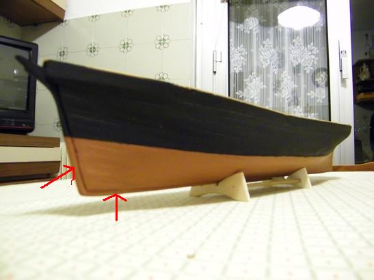

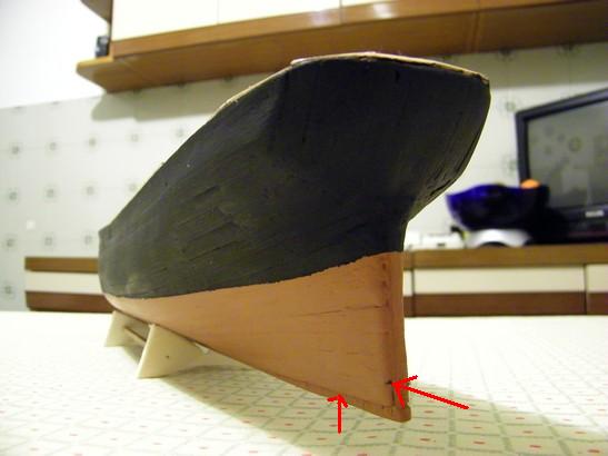

Per quanto riguarda il discorso del gradino, e' lo stesso discorso che ti ha fatto Trink...
Ti allego un paio di foto con indicato dalle frecce il famoso "gradino" che forma il fasciame prima di arrivare alla chiglia.
Il tutto invece dovrebbe essere omogeneo.
Spero di essere stato chiaro

ero convinto che ci dovesse essere lo scalino, ce l'ho lasciato apposta
vedo se riesco a toglierlo

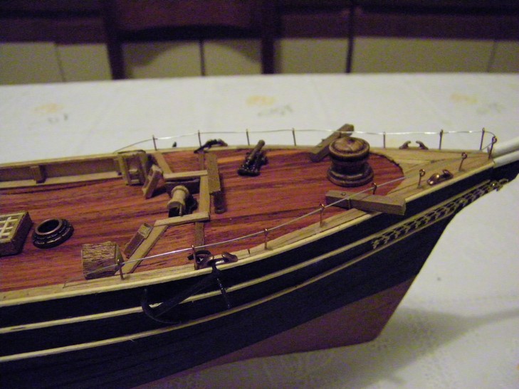

Sono andato un pò avanti, per ora i componenti non sono ancora incollati, ma comincia a prendere forma

Buondì, concittadino!
Per essere uno dei tuoi primi modelli, per essere una scala decisamente infernale (1:150!), per essere una autocostruzione, l'aspetto è decisamente buono.
I colleghi ti hanno indicato la maggior parte dei problemi.
- Per fare netta la linea di demarcazione, il mio consiglio è di... tirare effettivamente una linea con inchiostro indelebile prima di procedere a colorare la fascia
- (valido per la prossima volta) Attenzione prima di partire a fasciare lo scafo, riguardati bene l'allineamento. In questo Cutty si vede una lieve asimmetria a prua e a poppa, e una ordinata a metà scafo che andava un pochino "ingrassata"
Come consiglio generale, non tuffarti mai. prima di passare da una fase all'altra prenditi tempo, controlla tutto, fagli le pulci e le contropulci!
