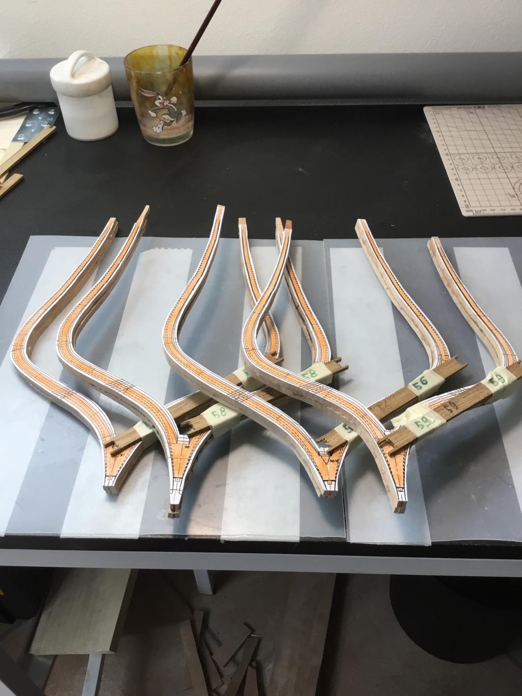

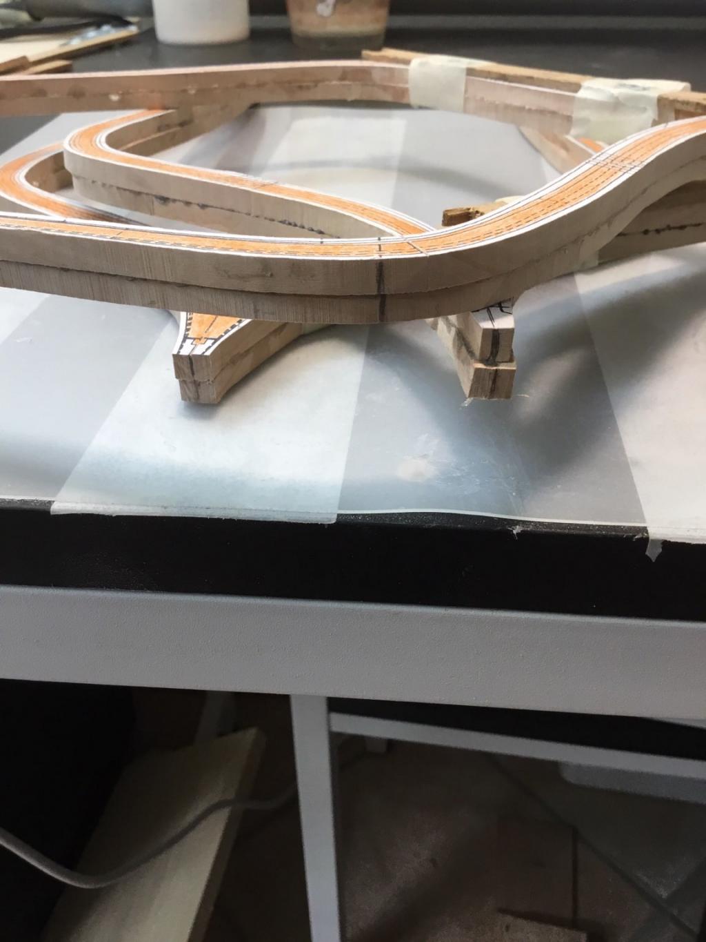

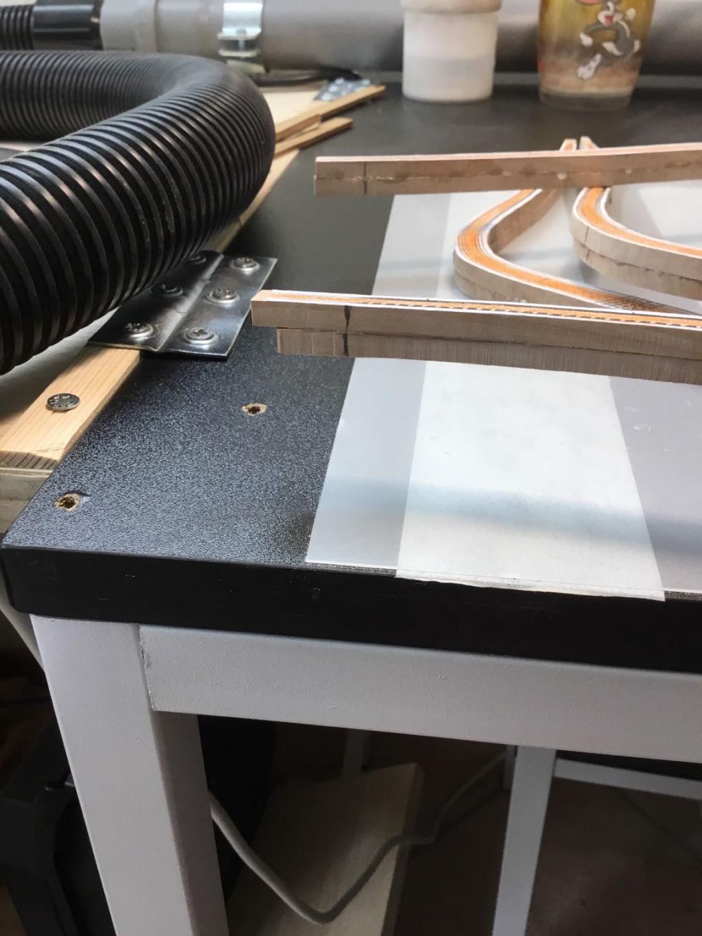

10 allegato(i)

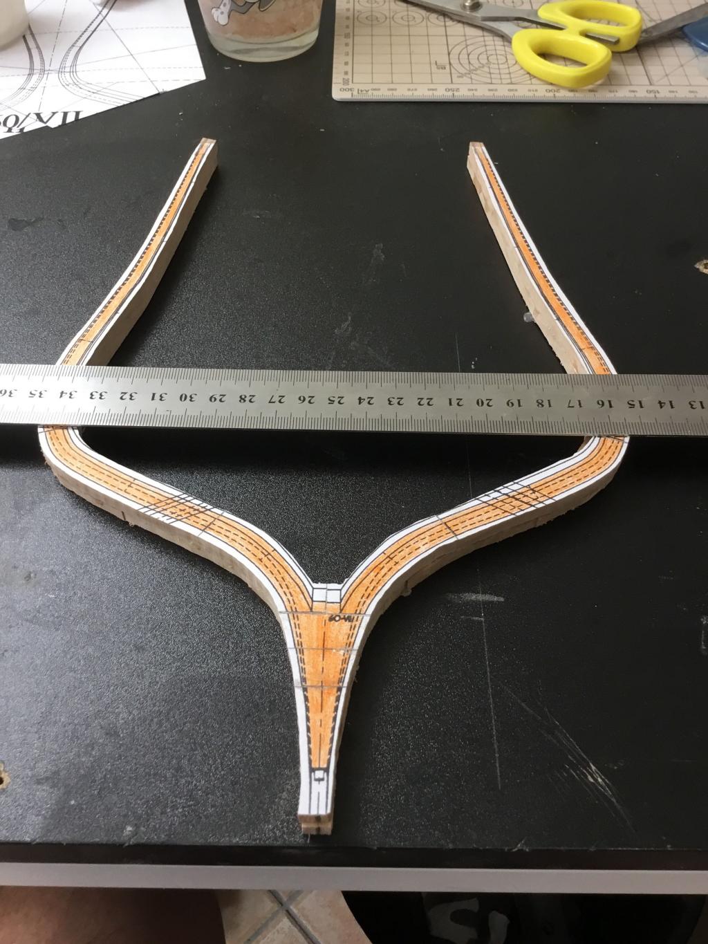

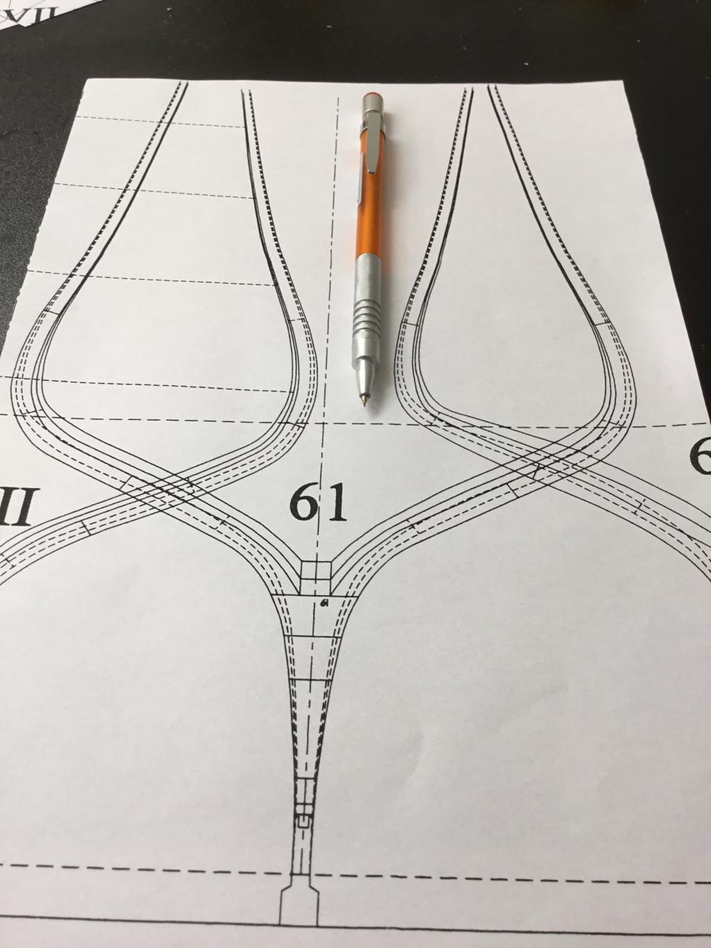

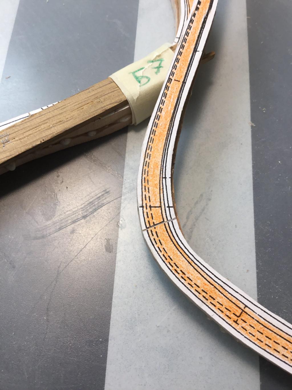

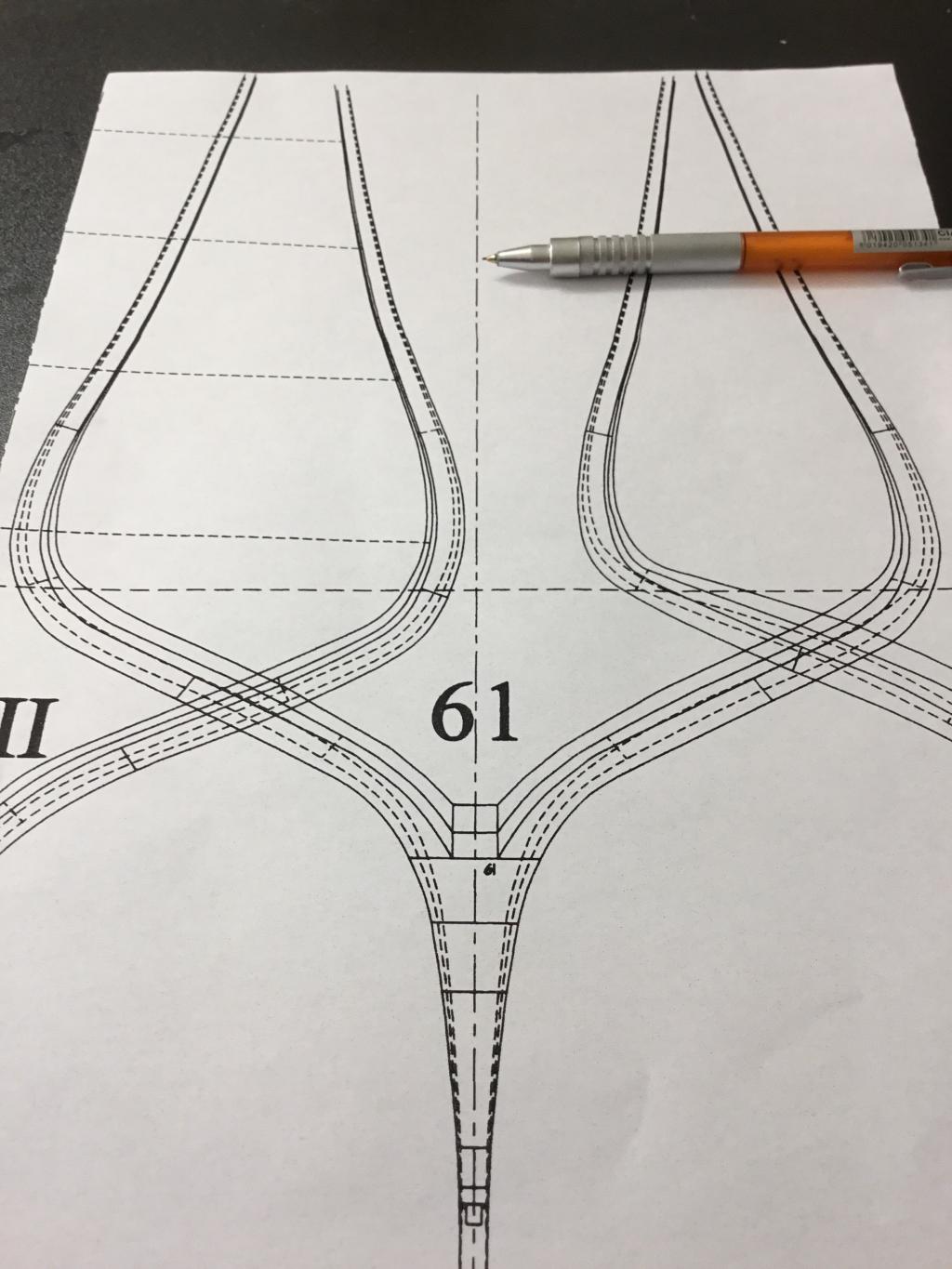

Bene bene, stasera mi sono messo tutto "bello bello" a sistemare un po' di coste....(due) hahaha[emoji6]
Posiziono la 61.....[emoji57]
Allegato 280318
Allegato 280319
Allegato 280320
Poi preparo per la 60, coloro le due fotocopie...[emoji848]
Allegato 280321
Il fatto di colorarle completamente mi aiuta tanto, se non lo faccio con la circolare grazie alla mia cecità vedente taglio via roba che non deve essere tagliata...🤢si lo so, ognuno ha dei limiti, io oltre ad averne molti altri, non mi faccio mancare di sbagliare spesso.....troppo forse[emoji16]
Allegato 280322
Allegato 280323
Incollate..
Allegato 280324
Sgrossate...
Allegato 280325
E appiccicate
Si lo so, non uso il vetro per incollare le due semi coste....altro mio limite, mi trovò meglio con questi morsetti, posso regolare la coppia di serraggio e se devo aggiustare un riferimento, sono comodo a farlo. Col vetro, praticamente giocavo a scivola scivola dappertutto e poi pulisci la colla[emoji17] e per tanto che il vetro fosse pesante, non riuscivo a schiacciare bene.
Poi provo a fare un taglio in costa con la circolare perché in futuro mi potrebbero servire pezzi sottili cercando un sistema per ottimizzare i tempi.[emoji41]
Allegato 280326
.............e tacchete!!!! Bravo il coglionazzo di Patrizio che sono!!!!
Allegato 280327
Lama spaccata e gioco finito! Per stasera mi resta la televisione.... sono davvero un pirla![emoji35]
Si poteva fare peggio???? No! Peggio di così no Patrizio direi proprio di no!!!!!! Potevi solo fare meglio!!!!! Nnnnnaaaaggggiiiaaaa!

Bravo azzio vedo con piacere che ai iniziato a prender confidenza con le coste,ti volevo chiedere ma il taglio di costa è di un pezzo dritto o sagomato....,perché se fosse dritto vai di fet che esce una meraviglia se devi tagliare sottile....

Dai Patrizio forza e coraggio, credo che la sfiga sia una compagnia fissa di ogni modellista, io ieri stavo piegando un listello di costa ed inavvertitamente ho urtato la candela che è precipitata su di un asciugamano dandogli fuoco e la cera fusa si è riversata sulla nuova lavatrice, due giorni di vita, infilandosi ovunque...appena lo scopre mia moglie la colata di cera me la fa dove non batte il sole 😓

Incerti del mestiere.....fai bene a colorare... eviti confusioni..... e mi raccomando... stai grasso... non fare come me...😊😊😊😊

Questo tipo di modellismo, con tutta la manualità e la precisione che richiede, con l'utilizzo di svariate macchine e tecniche, nonché di una buona dose di abilità e maestria, mi attizza una cifra! Poi tu, caro Patrizio, che ti ci sei avvicinato solo da pochissimo, fai sembrare il tutto di facile esecuzione e questo è solo per merito tuo, che ti ci stai applicando pienamente e stai imparando la tecnica velocissimamente!
Dal profondo della mia ammirazio e e ignoranza, pertanto ti chiedo: ma quando incolli le due semicoste già presagomate con i disegni applicati sulle facce opposte, ma come fai ad esser certo che ci sia la perfetta corrispondenza tra il disegno di sopra e quello di sotto??? Scusami la domanda forse banale, ma proprio non lo capisco... Se non ho capito male, la presagomatura delle semicoste non segue perfettamente una linea perche ci vai grasso di qualche mm...pertanto se ci fosse uno scostamento anche di un solo mm tra il bordo del disegno superiore e quello inferiore, quando andrai a rifilare la costa intera prendendo a riferimento uno dei due disegni, non rischi di sbagliare il taglio sull'altra faccia?
Ti ringrazio anticipatamente per la spiegazione che verrà e mi scuso ancora per la banalità della domanda...
Inviato con il mio SM-G955F - Scarica l‘app del Forum di Modellismo.net
IlBroccione 26-09-17 09:29 AM
Non e' affatto banale.... ... tieni conto del "grasso" che occorre sia abbondante e costante su ambedue le faccie.... il raccordo definitivo lo si fara' quando tutto sara' fermato sullo scaletto.... internamente ed esternamente...
Azzio1973 26-09-17 07:19 PM
Buona sera ragazzacci compagni di segaturavventura( questo è il nome che darò alla nostra futura serie televisiva[emoji23]) recuperate le lame per la nastro, ringrazio tutti per gli interventi.
In ordine grazie a eugi, si, ci sto’ prendendo la mano, infatti come vedi faccio minchiate, me lo diceva sempre il mio vecchio istruttore di scuola guida”vedrai che quando ci prenderai la mano sarà il momento che farai gli incidenti” vuoi per la sfiga vuoi perché aveva ragione, così è’ stato in macchina e così in arsenale[emoji6]
Omar hai ragione, non ti preoccupare, mica mi sono arrabbiato davvero......e’ stato più come dire....... acquisire la consapevolezza di essere un picciarellone!
Fossi in te, mi preoccuperei piuttosto per tua moglie che ti infilerà nella lavatrice appena si accorgerà del casinò [emoji6]
Claudio come sempre hai ragione, il “grasso” per me a volte è “magro”....(questo è quel che mi dico guardandomi allo specchio), pero’ non so’ tu, ma io non riesco a lasciarne molto, altrimenti lo scaletto andrebbe tutto modificato......[emoji848]
Krill, ringraziandoti per i complimenti, giusto per farti sembrare come dici tu la cosa facile..... io uso fare così:
sui piani di carpenteria del fleuron, vi è disegnata una linea d’acqua che attraversa tutte le coste perpendicolarmente, vi e’ disegnata una perpendicolare che interseca questa linea su ogni costa, quindi già facendo riferimento a questo la cosa si semplifica.
Io uso riportarmi questi riferimenti e altri che ci aggiungo io, con una squadra anche sulla costa della Costa [emoji15]hahaha, così facendo quando incolli le due semicoste, basta far combaciare tutti i riferimenti e il gioco e’ fatto....[emoji848]
Ecco perché il vetro non mi andava giù, se devo correggere preferisco avere un punto fisso.
Con questo non voglio dire che il sistema vetro sia sbagliato! Lungi da me!mostri sacri di arsenale adottano questo è altri sistemi, quindi anarchia assoluta!
Magari stasera ti faccio una foto che vale più di 100parole[emoji41]

Il "grasso"..... gioie e dolori..... lo scaletto l'ho allargato un pochino e raccatto qualcosa all'esterno... bisogna aumentare all'interno dove e' piu' facile... se vieni sabato a Novegro se ne parla...
krill80 26-09-17 10:01 PM
Azzio, per quanto riguarda i riferimenti riportati sulla costa delle coste 😆mi è ben chiaro il motivo e il procedimento...tuttavia io mi riferivo più che altro al possibile sfasamento dei due disegni, collocati sulle rispettive facce delle coste all'opposto, nel momento in cui, come dice Claudio, la ciccia lasciata non risulti completamente uguale e costante su ambedue i pezzi...
Io da profano la vedo come una cosa difficilissima da realizzare e da far combaciare alla precisione...poi magari lavorandoci e prendendoci un po' la mano e la tecnica è la cosa più facile del mondo eh! Comunque grazie per la spiegazione e ancora più grazie quando mi farai vedere la foto da più di 100 parole! 😆

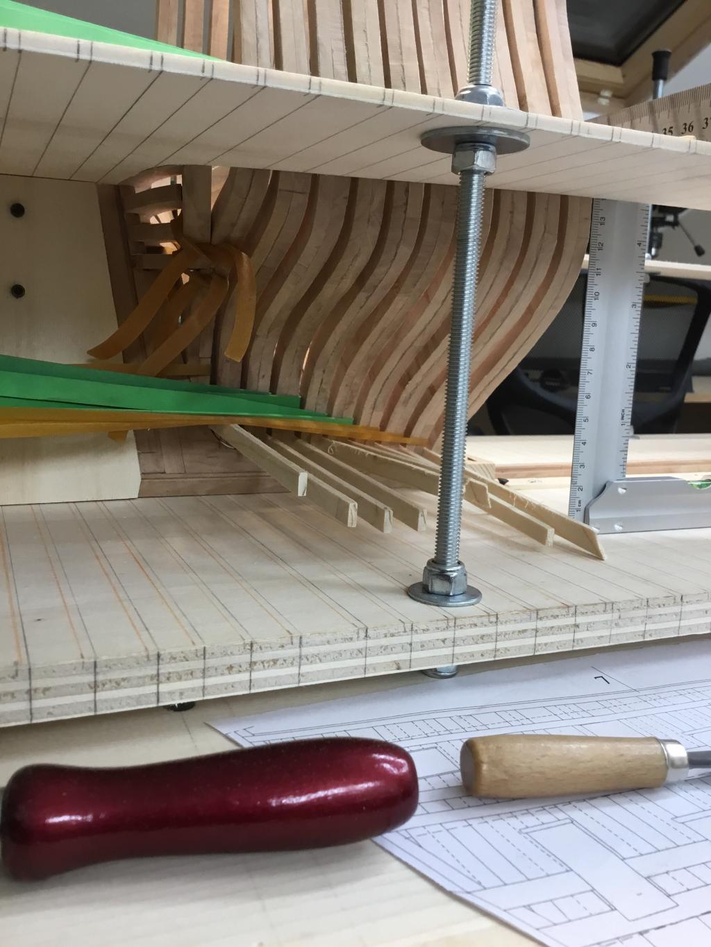

Azzio1973 01-10-17 10:01 PM
7 allegato(i)
Ciao krill!!! Scusa il ritardo, comunque credo che Claudio ti abbia già illuminato![emoji6]
Allegato 280668
Allegato 280669
Allegato 280670
Questi erano i riferimenti di cui ti parlavo[emoji848]
E questa credo che sia la ciccia simmetrica di cui ti parlava Claudio, ovviamente qui è tutto da rifinire, ma tanto per rendere l’idea[emoji6]
Allegato 280671
Altri riferimenti indicati dalla mia matita,[emoji23][emoji23]
Allegato 280672
Allegato 280673
E qui la produzione di serie, ci sto prendendo un pochino la mano e piano piano affino tutti i sistemi.[emoji41]
Andando avanti, mi vengono in mente cose che mannaggia avessi fatto prima hahahahahH
Allegato 280678
O raga....... coste in serie complete della latta di misura per tenerla in misura quando sarà in opera, mi sento molto Figo!!,🤢
Sicuramente avrò fatto enormi cappelle e me ne renderò conto solo dopo..... speriamo di no [emoji33][emoji33][emoji33]
Si poteva fare meglio, senza dubbio, ma forse anche peggio!!![emoji6]

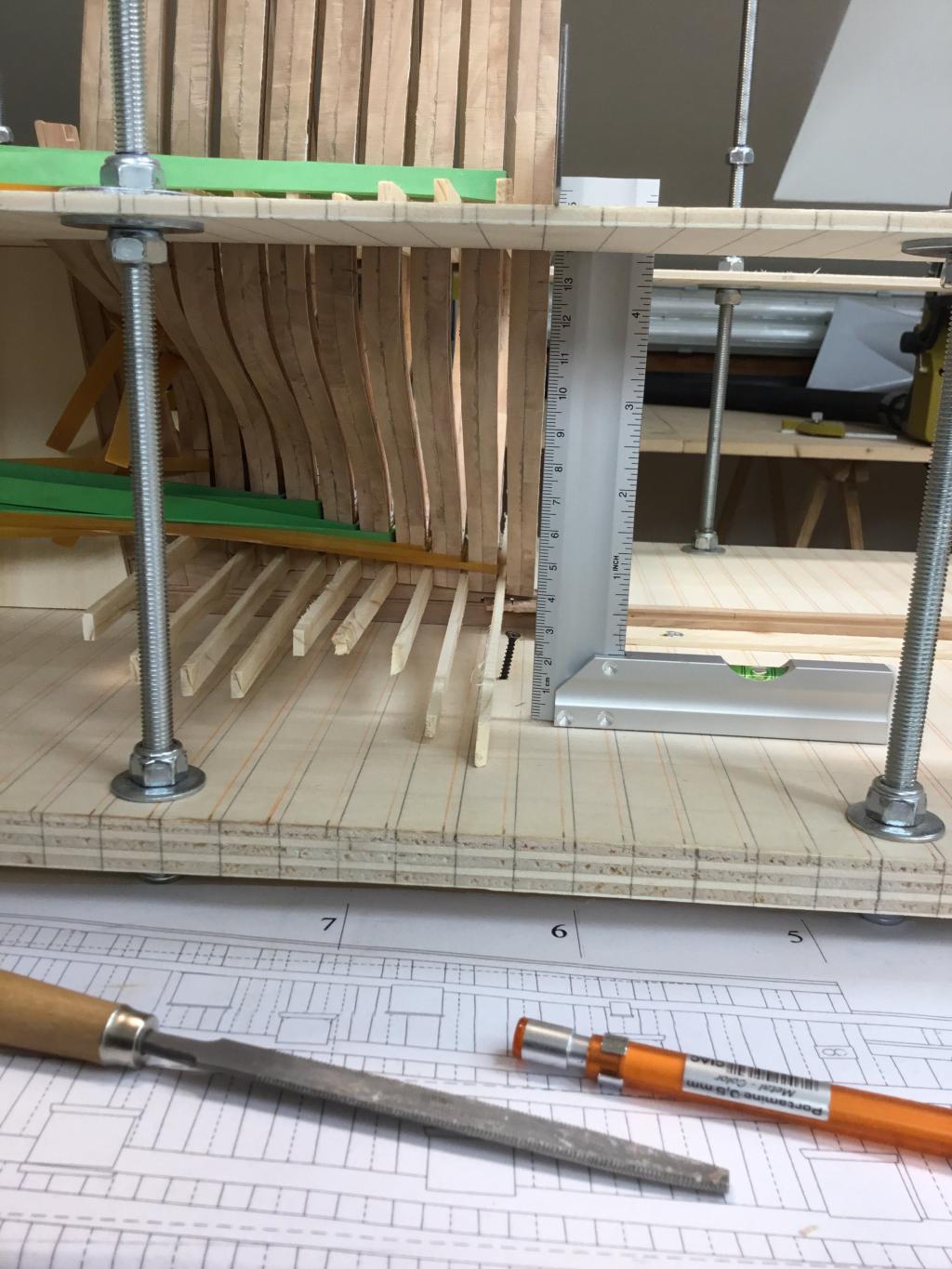

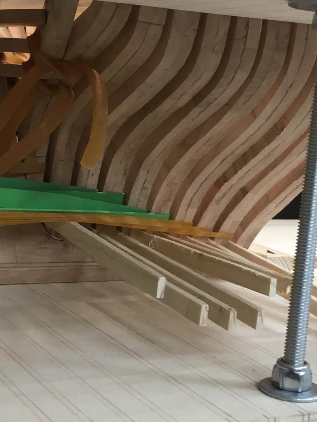

Azzio1973 08-10-17 09:43 PM

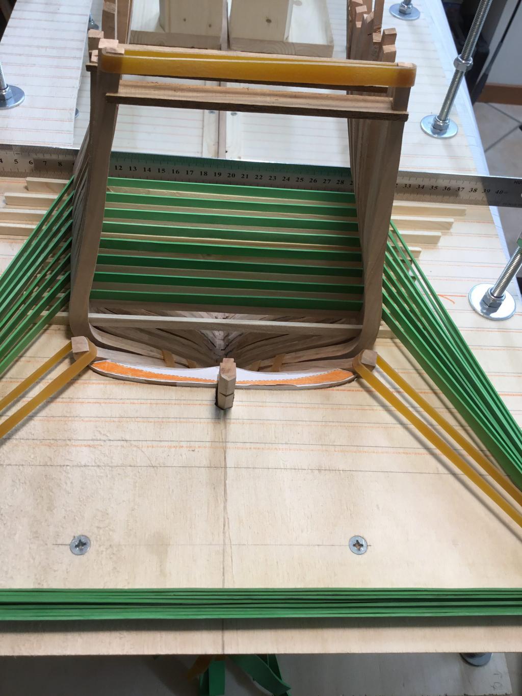

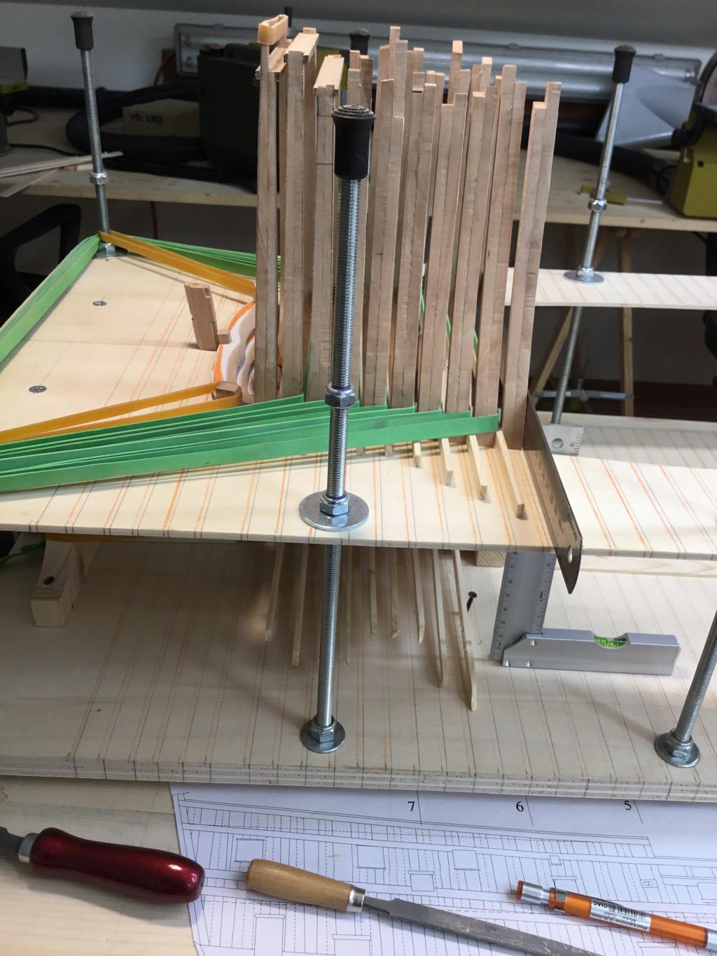

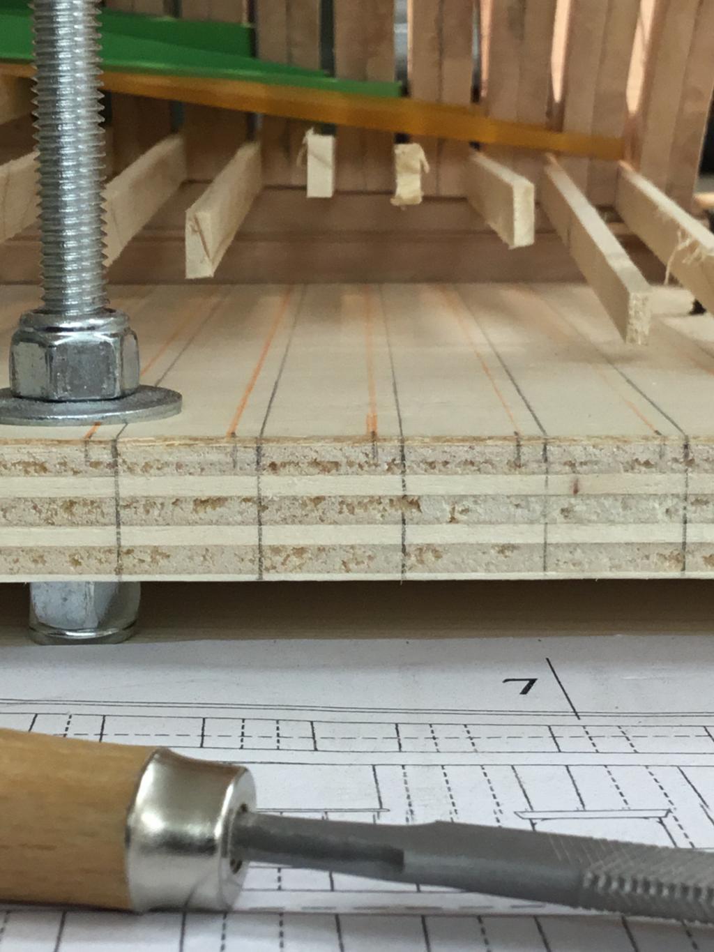

7 allegato(i)

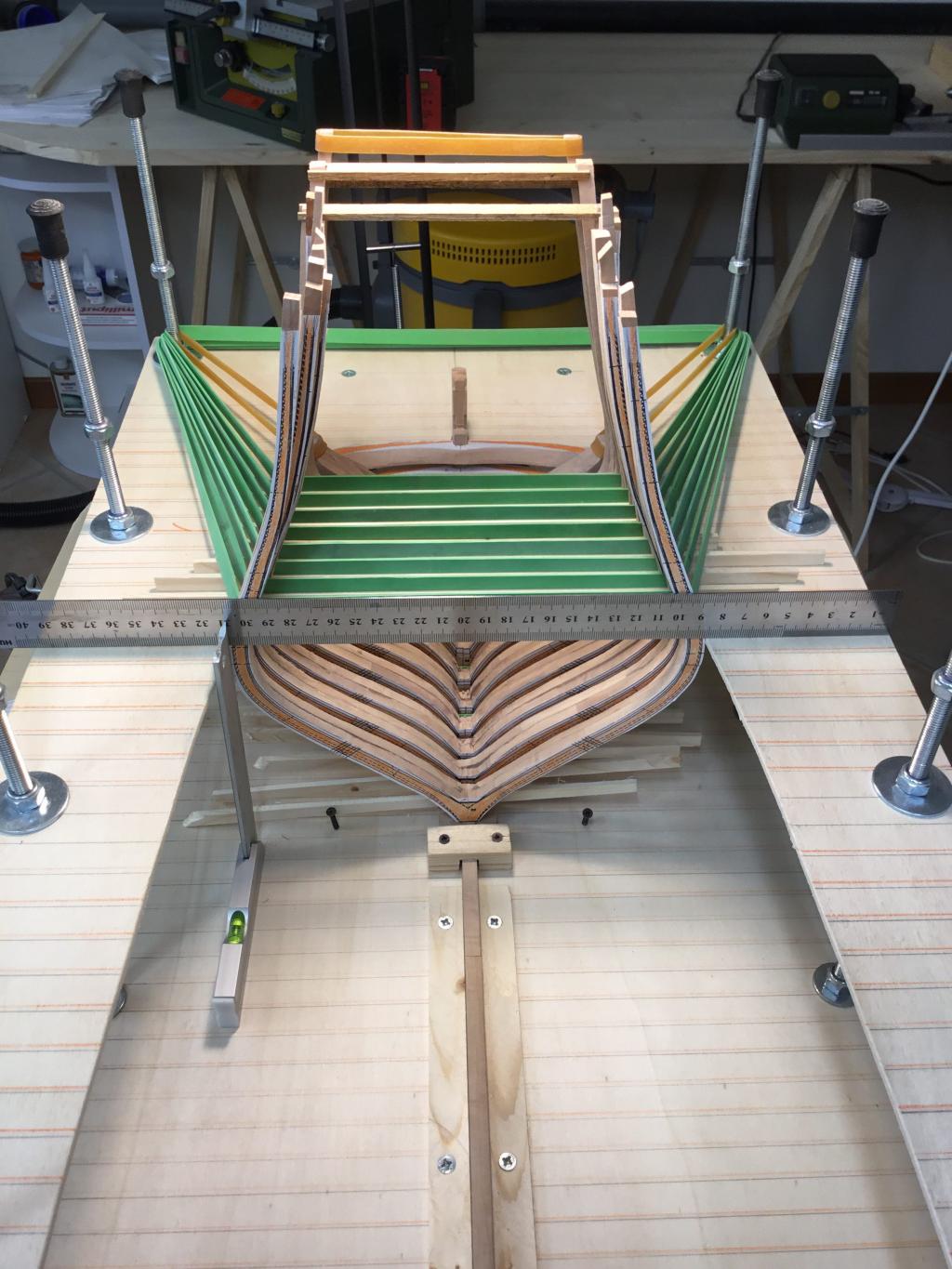

Ecco le coste preparate in precedenza, appena sbozzate, poggiate e non incollate, anche perché c’è un sacco di lavoro da fare prima di fissarle, comunque poggiate li.....[emoji848][emoji16]
Allegato 281099
Allegato 281100
Allegato 281101
Allegato 281102
Allegato 281103
Allegato 281104
Allegato 281105
Ho voluto poggiarle li, prima di fare altre cose, per vedere l’infinita’ di cappelle fatte.....[emoji15][emoji848][emoji27]tutto sommato invece non mi pare di aver fatto grossi errori, margini di manovra mi pare di averne grazie alla tanto amata ciccia di Claudio, mah vedremo strada facendo se mi dovro’ fare una sega cinese......🤢
Adesso sicuramente sbagliando i tempi, proverò a realizzare sti benedetti scalmi di cubia, mi sembra di capire che sia una delle parti più difficili da realizzare, inutile continuare a rimandare......tanto se non son buono di farli inutile continuare in questa impresa!!![emoji41]
E allora via!! Forza e coraggio Patrizio! Cè la puoi fare!!!
Aiutooooooo!!![emoji33][emoji33][emoji33]hihihihihi preparo il caminetto per buttarci la quantità di legna che sbaglierò!,![emoji6][emoji12]
