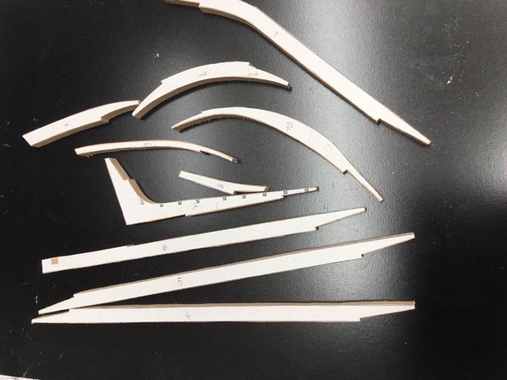

Ciao a tutti, dopo questo periodo di reset laboratorio e onestamente anche di studio, con molta, forse troppa " presunzione", mi butto in questo nuovo cantiere sperando di tirarmene fuori[emoji6].
Conto sempre sull'aiuto, sulla compagnia e la condivisione di pensiero di tutti gli amici conosciuti e che conoscerò del forum.
Come sempre le critiche anche le più negative sono ben accette e mi raccomando, se mi vedrete fare le mie solite caxxate fatemelo notare! Non mi offendo! ( però poi vi prendo a uno a uno e vi mischio le ossa) [emoji6][emoji23] scherzo.
Senza nascondere che già qualche consiglio mi è arrivato in privato dai modellisti più esperti, e contandoci anche in futuro iniziamo......incrociamo le dita[emoji41].
Allegato 275772
Allegato 275773
Allegato 275774
Allegato 275775Allegato 275776
Allegato 275777
Allegato 1
Allegato 275778
Allegato 275779
Scaletto fatto, approntato per vedere se tutto quadra, i garbi corrispondono, le squadre anche e le perpendicolarità pure..... gran botta di culo direi!!![emoji23][emoji23]
Adesso si smonta e lascio solo la prima dima, per un po' basterà quella.
La prima "piccola" soddisfazione in tutto ciò, è stata quella di capire finalmente, cosa caspita fossero tutte quelle linee, segni, e "squaqquaraqquacchi" disegnati sui piani che mi creavano solo turbamento, adesso sono indicazioni chiare o quasi...[emoji848]
Si parte vediamo se riusciamo a mettere assieme la chiglia!!!!
Allegato 275780
Allegato 275781
Il mio fornitore mi taglia il primo pezzo di pero messo da parte da tempo.....nooooooo[emoji22][emoji22][emoji22]purtroppo la nota dolente!!!! Parecchio tarlato, molto da buttare uffi però qualcosa ci sta, speriamo che non sia tutto così.... che sfiga!!!![emoji35]
Superato lo sconfortone iniziale e trattato tutto con insetticida si parte!!!
Allegato 275782
Ciao a tutti a presto!!

matiz 04-07-17 05:24 PM
Le Fleuron ha le doppie coste che si affinano salendo verso gli scalmi, quindi, nella vista longitudinale vedrai le costole più strette in cima che in fondo, oltre ad un errorino sul piede delle costole di prua, quando torno dalle ferie ti metto un disegno, hai comunque tutto il sito di Giorgio che ti fa vedere il passo passo. Importante: Parti con calibro o meglio micrometro, e sii sempre rigoroso nelle misure, anche se, una volta imboscato lo scafo, le misure dovrai prenderle direttamente sul modello
biandrati 04-07-17 05:57 PM
Patrizio, visto che hai sollecitato osservazioni mi permetto..
forse ci hai già pensato ma: non fare troppo affidamento sul mantenimento della perpendicolarità delle barre filettate rispetto al piano di lavoro, inserireri suito le squadrette a prua e a poppa per stabilizzare il tutto. Traccia anche gli incastri per la ruota prua ed il dritto di poppa, ma prima di tutto inserisci la maschera di chiglia sul piano di lavoro con la giusta inclinazione verticale (immagino che il flueron abbia la chiglia inclinata). Costruisci subito dei distanziali, anche in legno, che ti consentano di mantenere sempre la stessa distanza dal piano di chiglia alla prima linea d'acqua e tra la prima e le altre indipendentemente da eventuali riposizionamenti o smontaggi dei dadi. Mettiti al riparo dalle eventuali deformazioni del compensato (immagino) con delle fascie periferiche in sovraspessore.
Buon lavoro, sarà molto, molto lunga.

Gentilissimo, ringraziandoti per quanto scritto e contando ancora sul tuo aiuto, ti rispondo, le " guance" che accoglieranno i dritti le vorrei realizzare non appena approntata la chiglia, giusto per avere alcuni riferimenti in piu, pensavo di farle proprio con 4 ali di supporto che manterranno più" rigida "la struttura dello scaletto, poi affiancherò due binari alla chiglia per mantenerla dritta, non mi pare che la chiglia sia inclinata, ma controllero[emoji6]quella dei distanziali all'altezza della prima linea d'acqua è proprio un buon consiglio, non mancherò di adottarlo![emoji41]
I dadi dello scaletto sono autobloccanti, ci ho messo una vita a metterli in opera ma non dovrebbero più spostarsi, soeruma ben![emoji56]
Le fasce le vorrei mettere più avanti...grazie mille!!! A presto!!!!
Grazie Tiziano!! Mi solleva molto vederti qui con me, avevo paura mi avessi abbandonato!![emoji6][emoji23][emoji16]scherzo.
Cioè, fammi capire, io inizio Le Fleuron, lavoro per me paragonabile ad un salto nel buio e tu che fffaaaaiiiii......te ne vai in FERIE!!!!
Ma ti pare!!!!! Disdici subito!!!L🤣
Per la rastrematura delle coste come mi fai giustamente notare, ho già preparato una mascherina realizzata con un lamierino molto flessibile che mi consentirà di seguirne il profilo e segnare quanto rastremare, almeno questo è quel che penso, vedremo se sarà utile!![emoji15]
