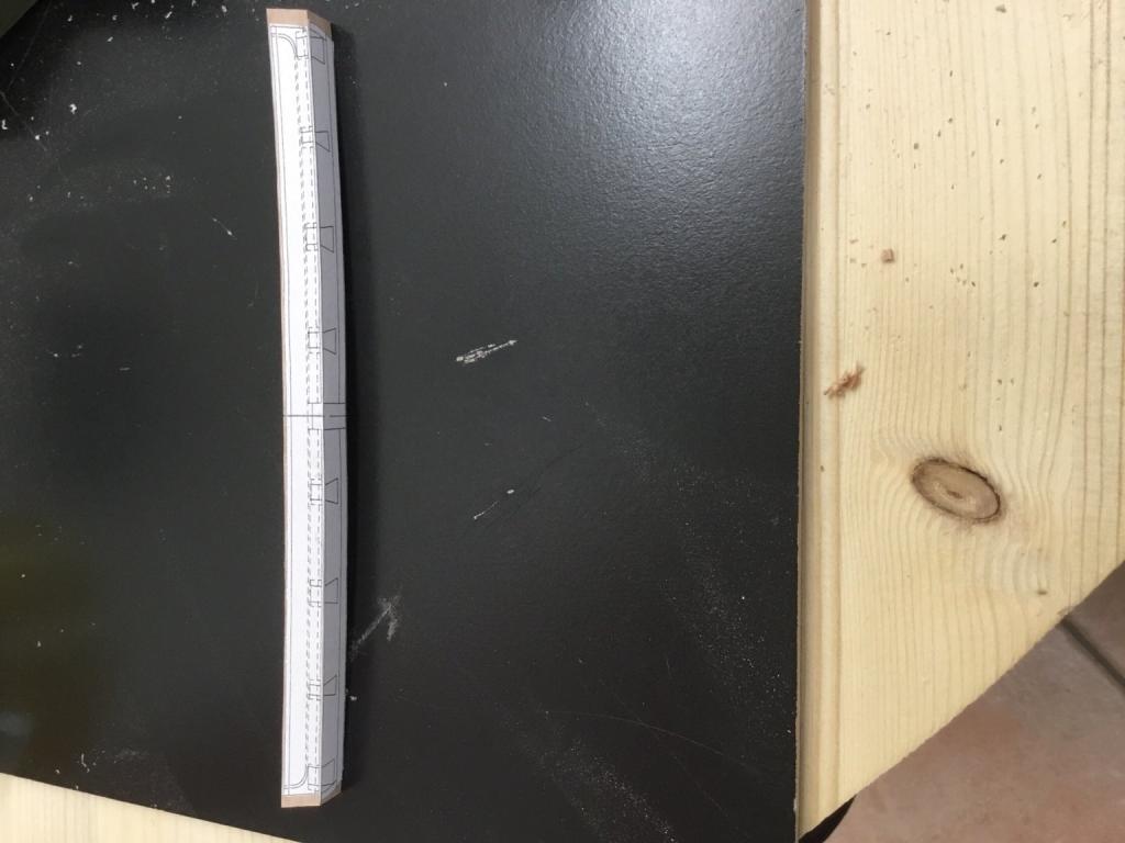

Buna sera ragazzacci, finalmente grattando legno di qua e di la, inizio a vedere la luce[emoji6]
Allegato 276443
Allegato 276444
Allegato 276445
E questo è fatto....

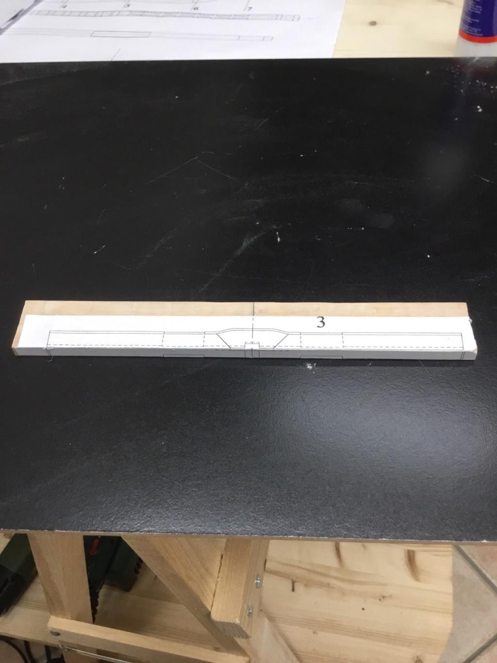

Poi iniziò a sbozzare anche la controchiglia di poppa
Allegato 276446
Allegato 276447

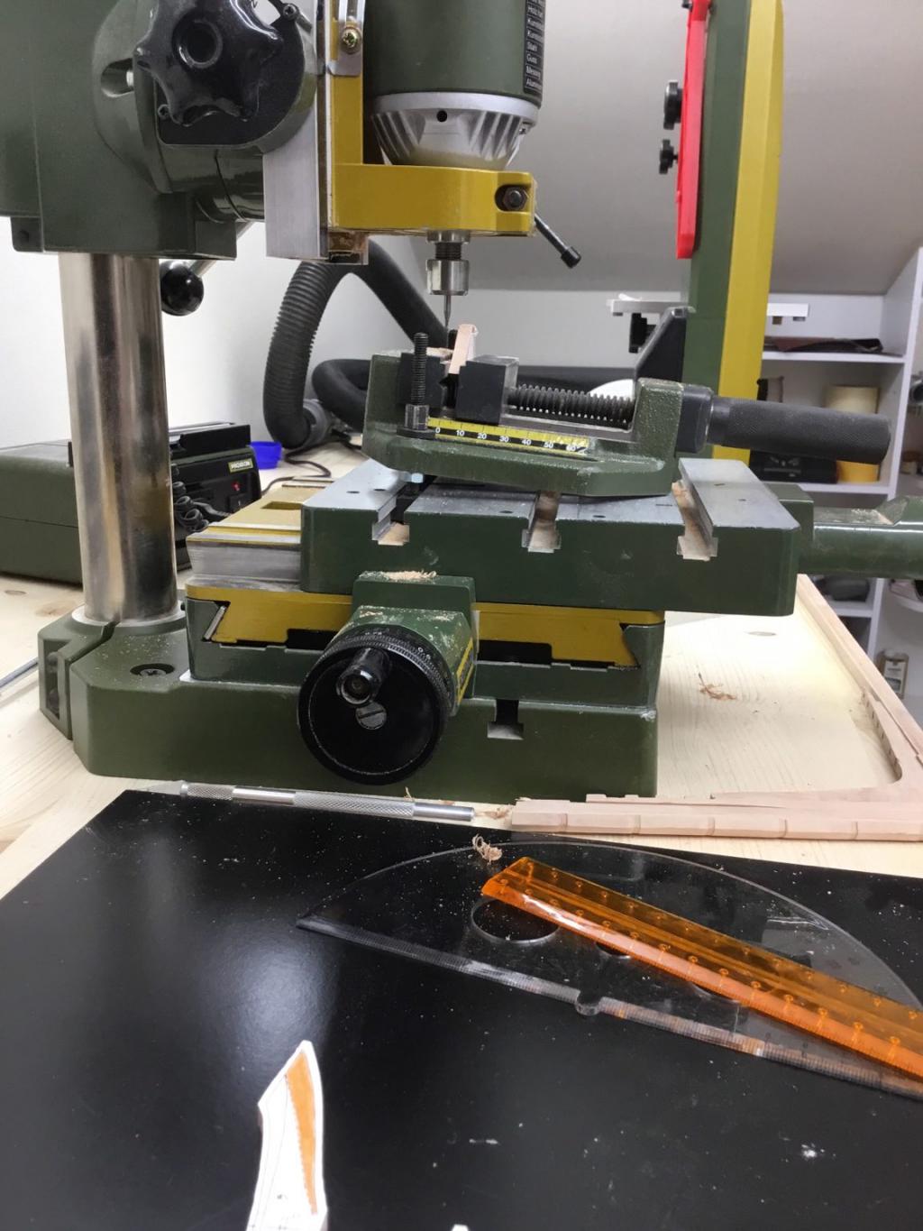

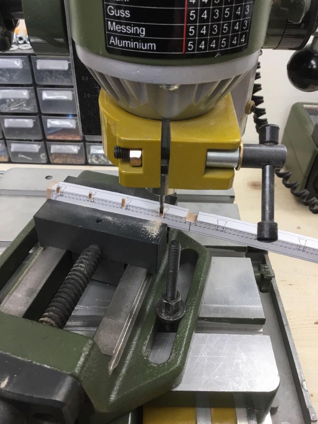

Questo pezzo necessità degli scassi quadrati, che accoglieranno le "mortase" delle coste, una buona occasione per poter utilizzare il centratore[emoji6] e costruire questo aggeggino per poter riquadrare i fori fatti in precedenza
Allegato 276448
Allegato 276449
Allegato 276450
Il risultato, pressapoco e' questo...ancora da finire e rifinire, ma mi pare sufficiente....[emoji847]
Allegato 276451

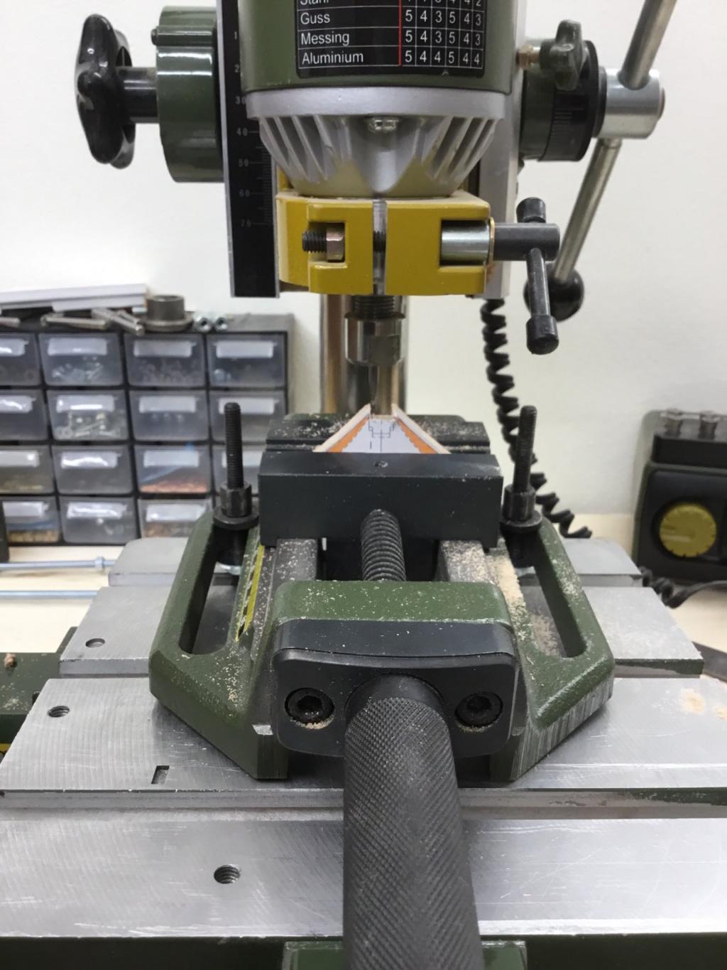

Poi ho rettificato tutti i pezzi della chiglia che da progetto(sbagliato) erano 9 mm, devo portarli a 8, adesso sono a 8,3 spero di non aver grattato troppo....[emoji848][emoji33]
Allegato 276452
Allegato 276453
Allegato 276454
Basta non farsi prendere dallo sconfortone passando i pezzi sotto la fresa, ma passata la paura è la tachicardia parossistica sopraventricolare🤤il risultato è questo
Allegato 276455
Allegato 276456
Allegato 276457
Allegato 276458

mi pare che tu usi il biadesivo per tenere fermi i pezzi sulla tavola a croce per rifilare... o sbaglio?... e se si... resiste bene alla lavorazione?
catucci 14-07-17 08:03 AM
Mi pare che vedendo la realizzazione di questi pezzi della chiglia , del dritto e della ruota di prua che tu sia entrato perfettamente nello spirito della costruzione in arsenale.Ascolta i consigli del broccione e non incollare definitivamente la chiglia , m cerca di lavorare separatamente prima sull'arcaccia e poi sugli scalmi di cubia
credimi sono la parte piu' complicata, fatto questo il resto e' molto piu' semplice.
Azzio1973 14-07-17 06:36 PM
Originariamente inviata da IlBroccione (Messaggio 1365874)
Si Claudio è biadesivo, lo incollo sul tavolo a croce così sono sicuro di lavorare su una superficie completamente piana.
Resiste molto bene alla lavorazione, ovviamente faccio più passaggi un poco alla volta, due consigli se posso permettermi di darteli se vuoi provare, okkio ai pezzi con poca superficie di appoggio, tipo 2/3 mm, quelli si potrebbero muovere, se guardi infatti li ho messi bloccati vicino ad altri pezzi, per gli altri non c'è problema, attento a quando li stacchi, proprio perché il biadesivo si impatacca mooolto bene, devi fare un po' di forza per rimuovere il pezzo, se lo fai nel modo sbagliato tipo "bestione" come me 🤤rischi di romperlo.
Una volta tolti rimangono perfettamente puliti il biadesivo non lascia traccia,anzi ti pulisce la superficie dove lo hai appoggiato.
Il punto dolente..... il biadesivo costa, quindi si possono usare i soliti fissaggi da tavolo croce, ma è troppo comodo cazzarola!!!! Io lo compro dai cinesi e faccio girare l'economia!![emoji847][emoji56][emoji854]

Ho la curiosità di capire come hai realizzato la quadratura del foro circolare.
Grazie, Fabrizio
Azzio1973 14-07-17 07:44 PM
Originariamente inviata da FABRICIUS (Messaggio 1365938)
Ottimo lavoro!
Grazie, Fabrizio
Ciao Fabrizio, molto semplicemente forzando nel buco quell'aggeggino che mi sono costruito, la parte in diagonale affilata, fa da scalpello, il resto dell'aggeggio e' di misura, 2,5 mm,piano piano un poco alla volta con qualche leggero colpo di martello, per questo lavoro mi è parso sufficiente.
[emoji6]
FABRICIUS 14-07-17 08:39 PM
Ma la parte alloggiata all'interno del tubicino di ottone è legno?
Azzio1973 14-07-17 11:23 PM
Originariamente inviata da FABRICIUS (Messaggio 1365945)
No Fabrizio, quello che vedi è tutto ottone, se vedi le foto prima, da un tondino di ottone con la fresa è il centratore, ho fatto il quadro, che forse in foto,con la luce contro,ti ha ingannato.
Poi realizzato uno smusso affilato a mo di scalpello..[emoji6]

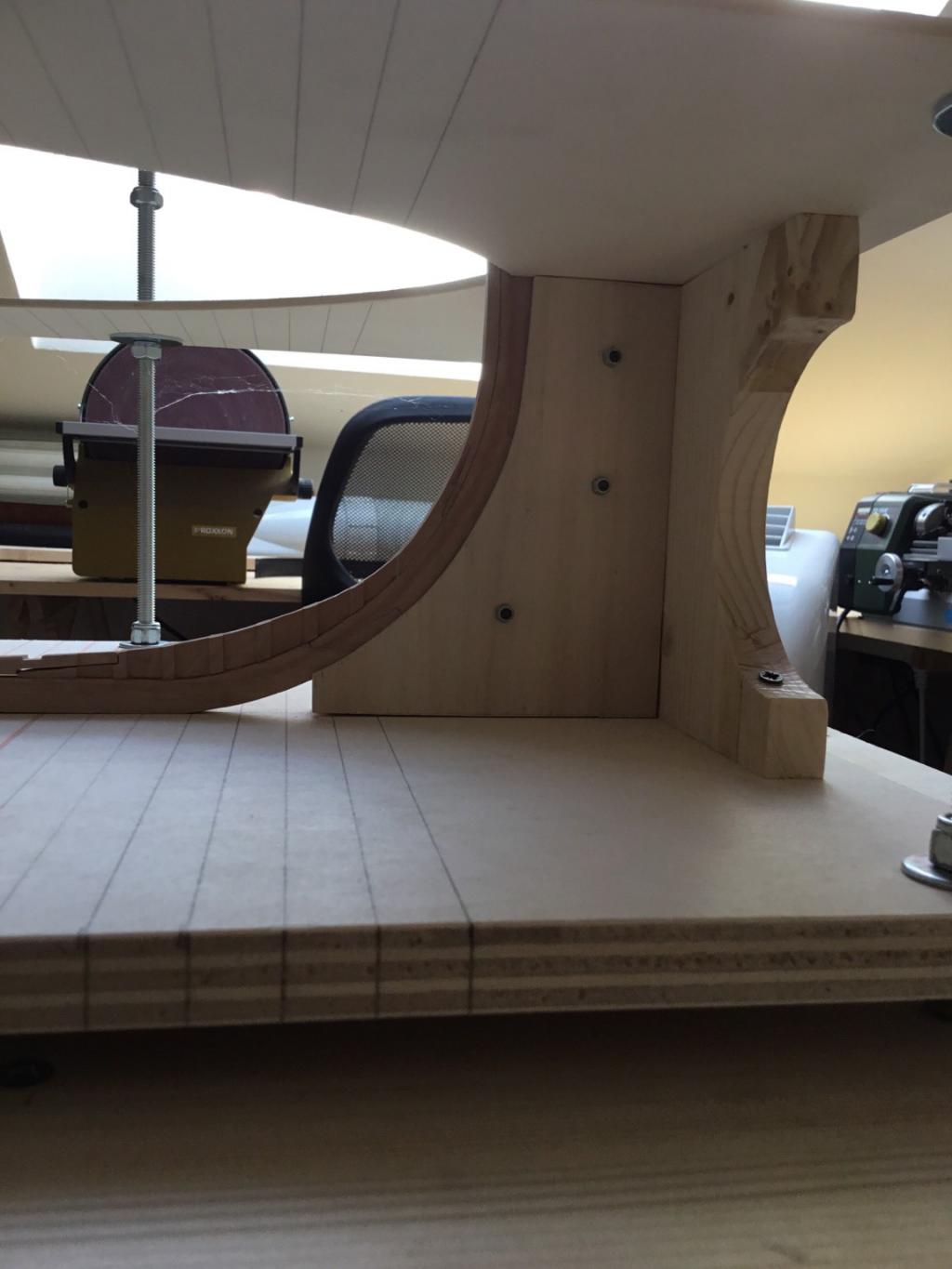

Buona sera naviganti, malgrado il caldo e il lavoro che mi ibbliga ad un tour de force per poter godere di qualche futuro giorno di ferie, qualcosa ho prodotto....[emoji12]

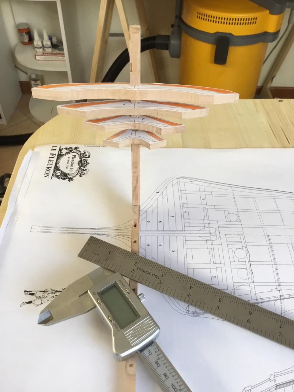

Gratta di qua, gratta di la, fesa di sopra e fresa di sotto......
Allegato 277450
Allegato 277451
Allegato 277452
Allegato 277453
Allegato 277454
Allegato 277459
Allegato 277460
Allegato 277461

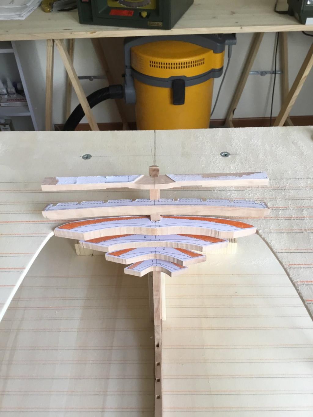

Qualche pezzo della chiglia e della controchiglia, credo di averlo finito, manca solo qualche spuntatina e qualche rastrematura, ma poca roba...[emoji15]forse...[emoji848]
Allegato 277462
Poi metto la chiglia assieme .....
Allegato 277463
Allegato 277464
Allegato 277465
Allegato 277466
Allegato 1
Non mi sembra malaccio, come sempre si poteva fare meglio.....ma anche peggio.....

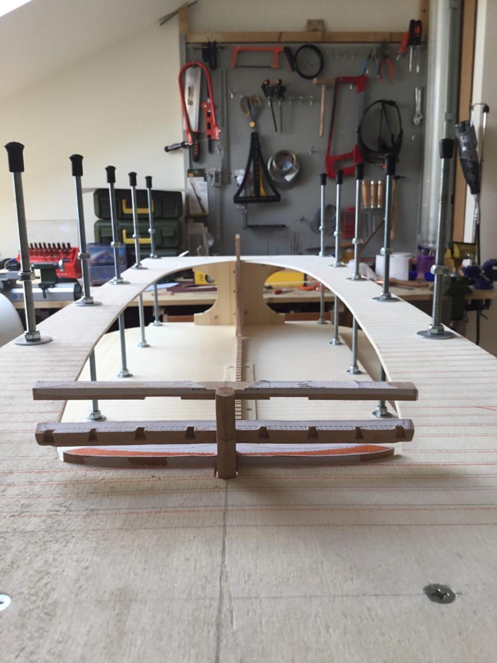

Sperando che le ferie vi abbiano ristorato cuore e mente, e augurandomi che chi non le ha ancora fatte le possa trascorrere serenamente, vado a pubblicare i piccoli aggiornamenti.....
Malgrado il caldo soffocante del mio sottotetto.....
ho abbozzato i gaisoni, la barra della pettiera, il dragante, e la barra d'arcaccia...
Allegato 278677
Allegato 278678
Allegato 278679
Allegato 278680
Allegato 278681
Allegato 278682
Allegato 278683
E li ho poggiati al loro posto, tutto da incollare limare, resettare, BESTEMMIARE![emoji6]ma comunque un passo avanti.....

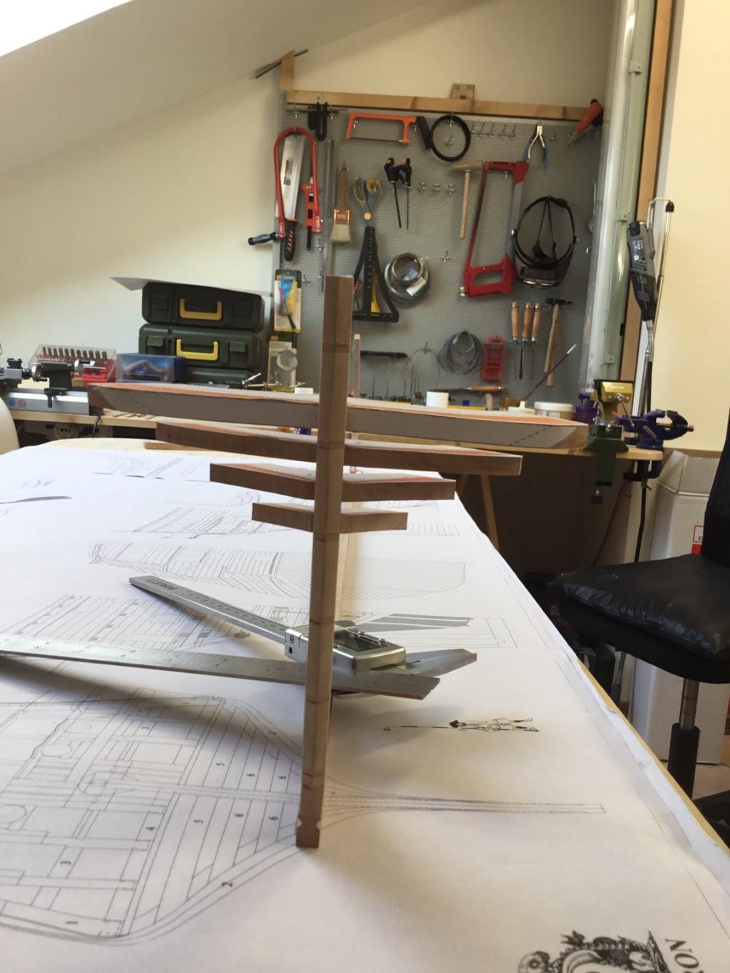

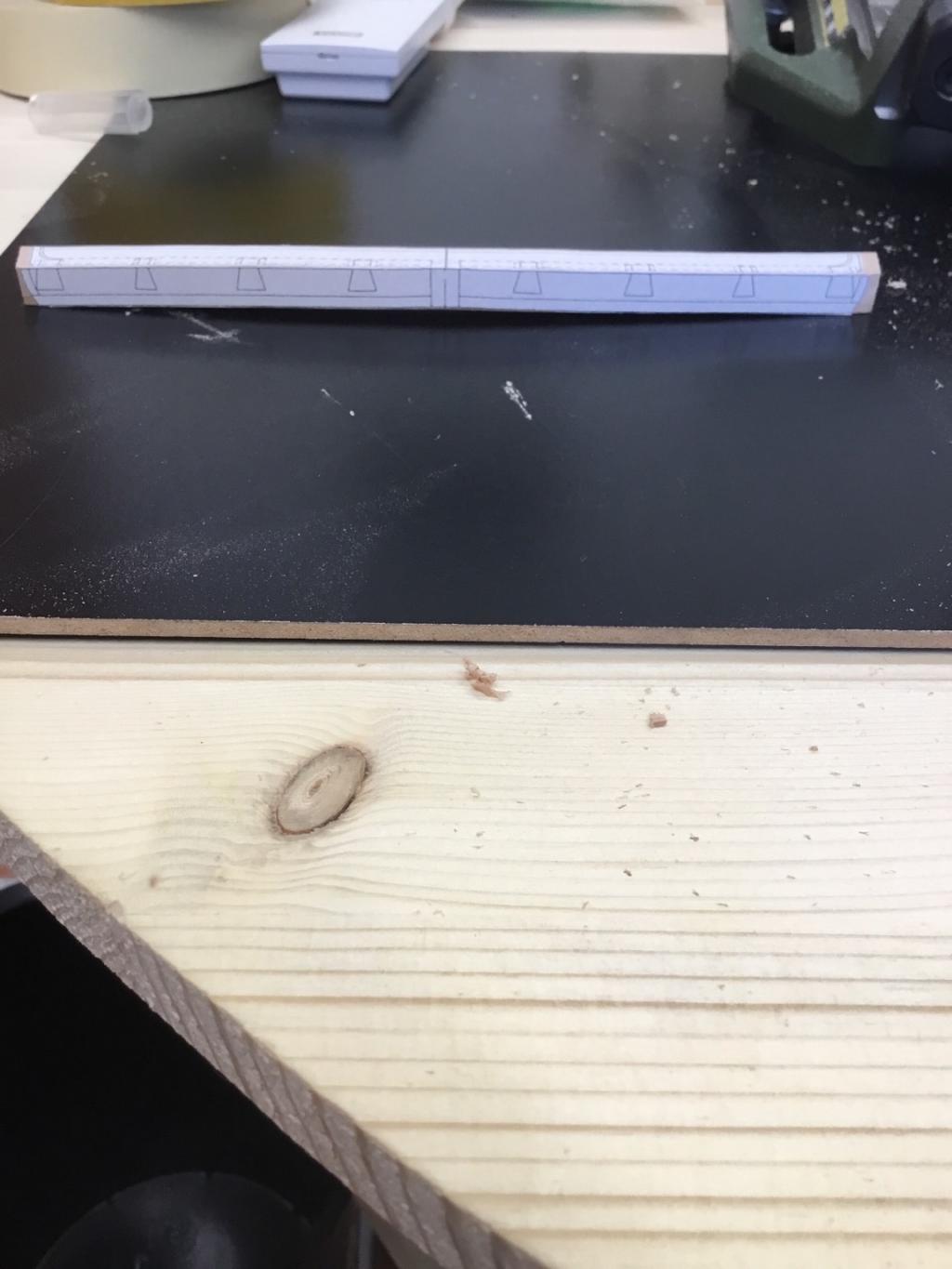

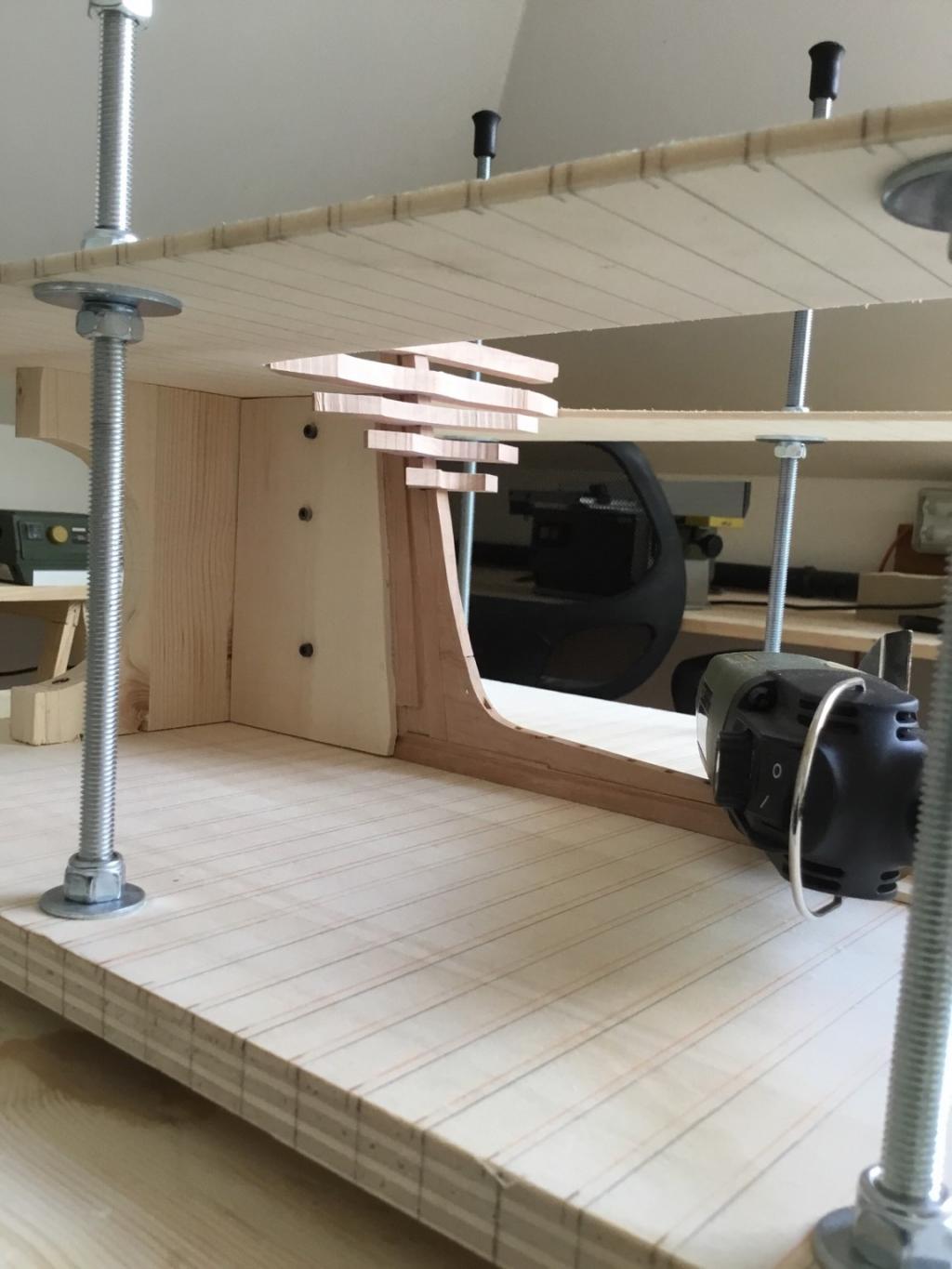

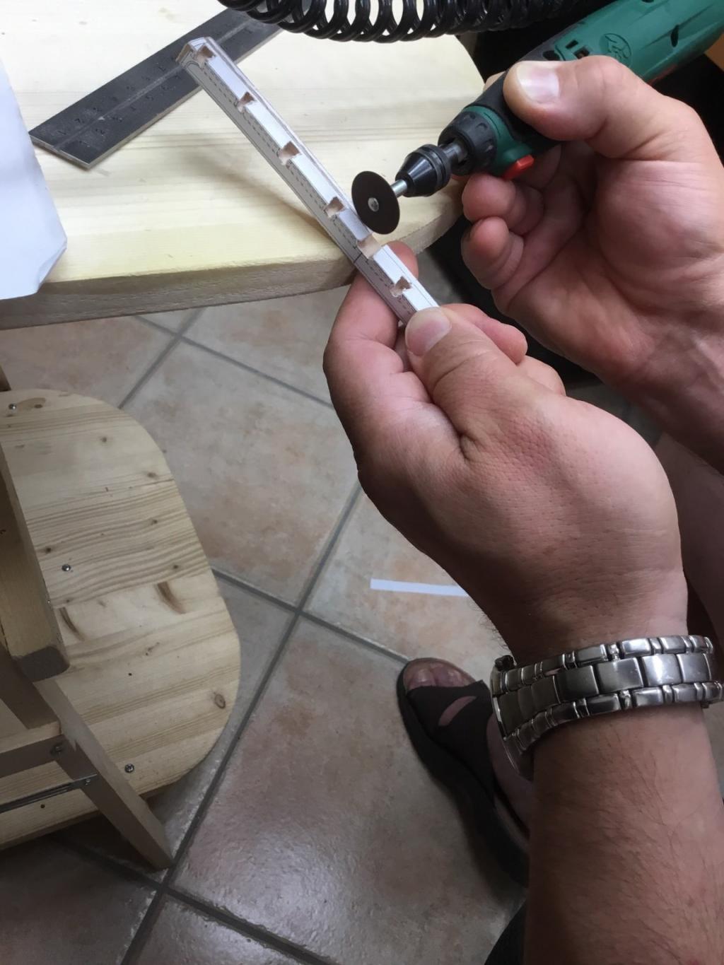

Allegato 1
Alcune cose non mi convincono eccessivamente, vedrò strada facendo se rifare, tanto "fa' e dasfa' l'è sempar laura'" come dicono dalle mie parti.
In particolare le code di rondine del dragante le avrei preferite più precise.
Per adesso restano lì, poi vedrò, per il resto dovrò solo avere pazienza è una buona lima.... [emoji15][emoji15]
Dimenticavo solo il passaggio della doppia caletta dei gaisoni, e le calette del dragante e della barra, non sono dritte, con il mio Goniometro dei cinesi da 1,20 euro ho misurato 98 gradi circa.... 90 lì avevo sulla morsa, 8 lì ho recuperati così....
Allegato 278691
Il prossimo acquisto sarà una bella morsa inclinabile......trovarla.....sono tutte a gradi fissi, e quelle regolabili costano un botto, per adesso due bell'e rondelle di spessore e chi s'e visto s'e' visto!.....
credo non sia un sistema da copiare, ma mi sono arrangiato è il risultato non mi pare pessimo....certo si poteva fare meglio, ma nache peggio!![emoji15][emoji23][emoji12][emoji56]
eugi 27-08-17 04:35 PM
Non c'è che dire,ai lavorato col caldo...😉😉,il sistema adottato da tè e il più gettonato,visto che non è facile reperire una morsa o tavola a gradi inclinabile ,a pochi spicci,😭😭ottimo proseguimento.. .
