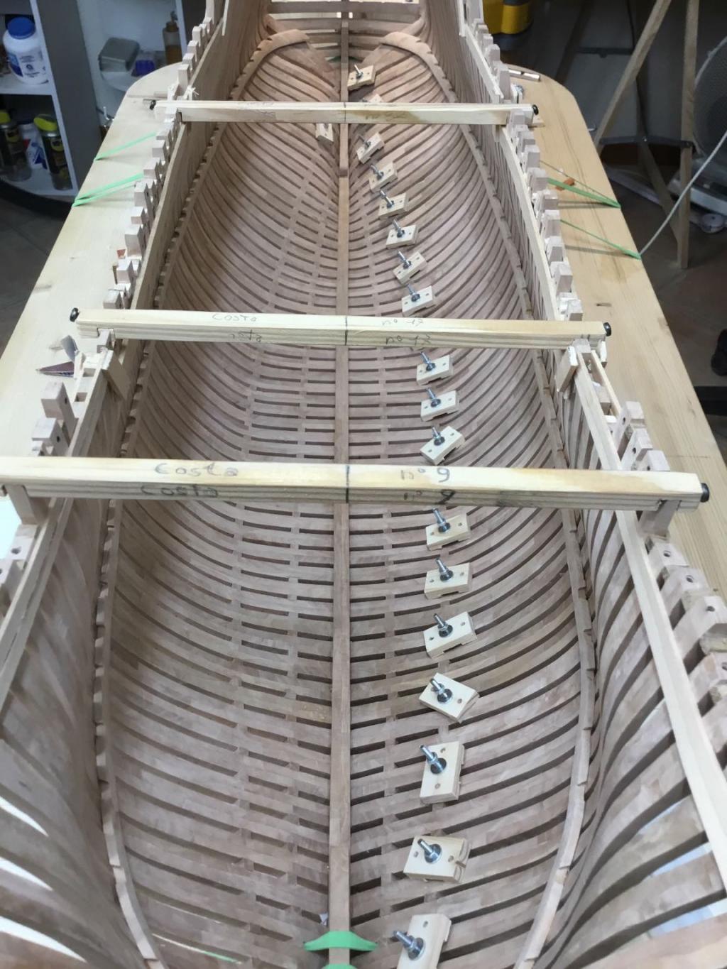

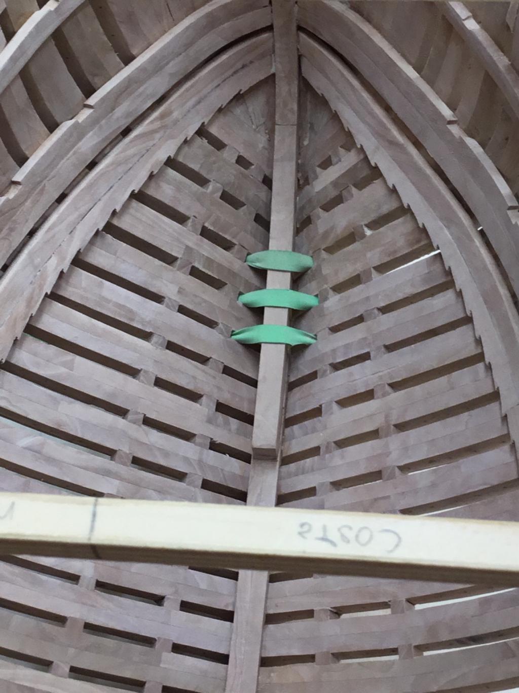

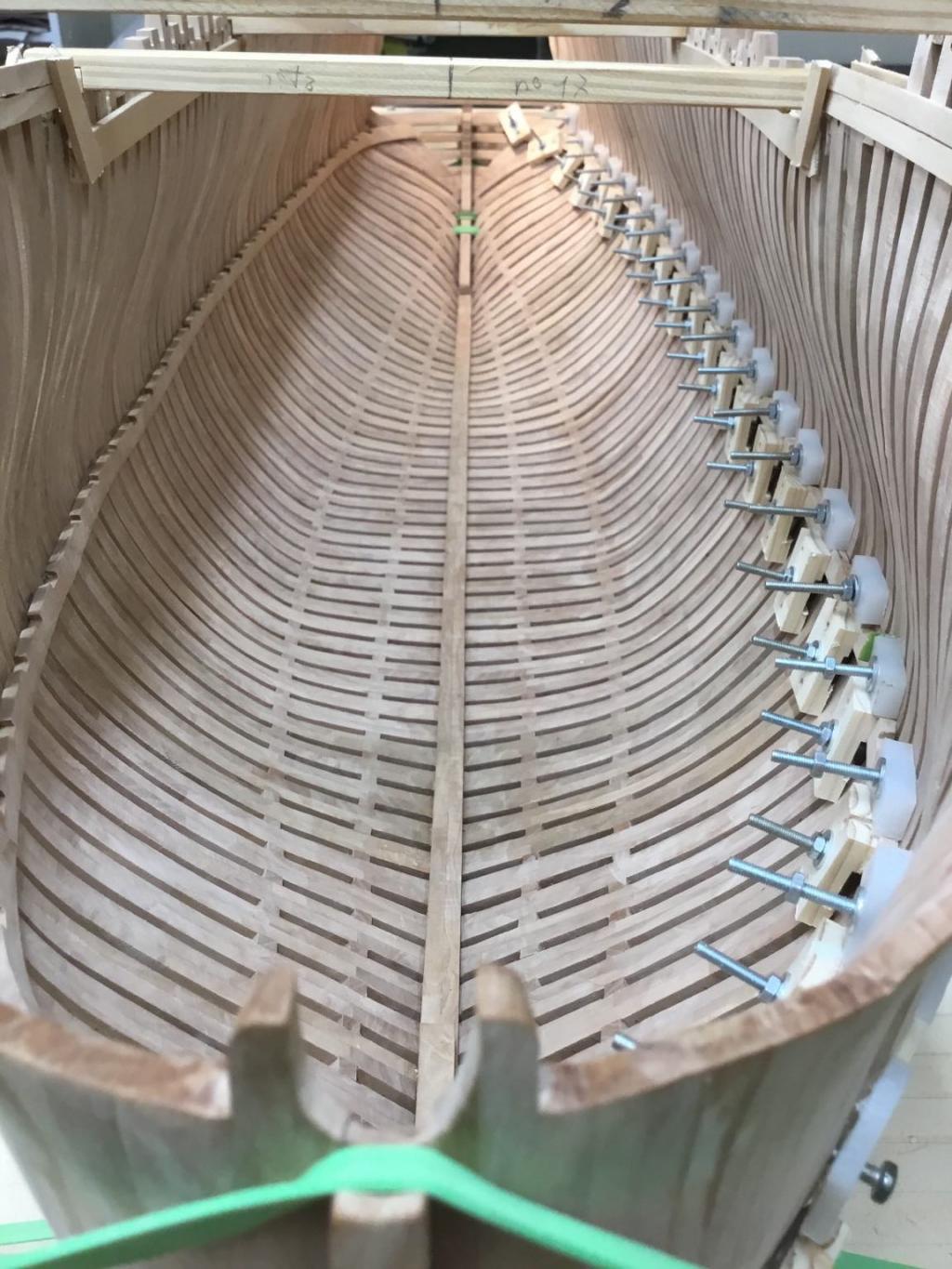

matiz 02-01-19 12:39 PM

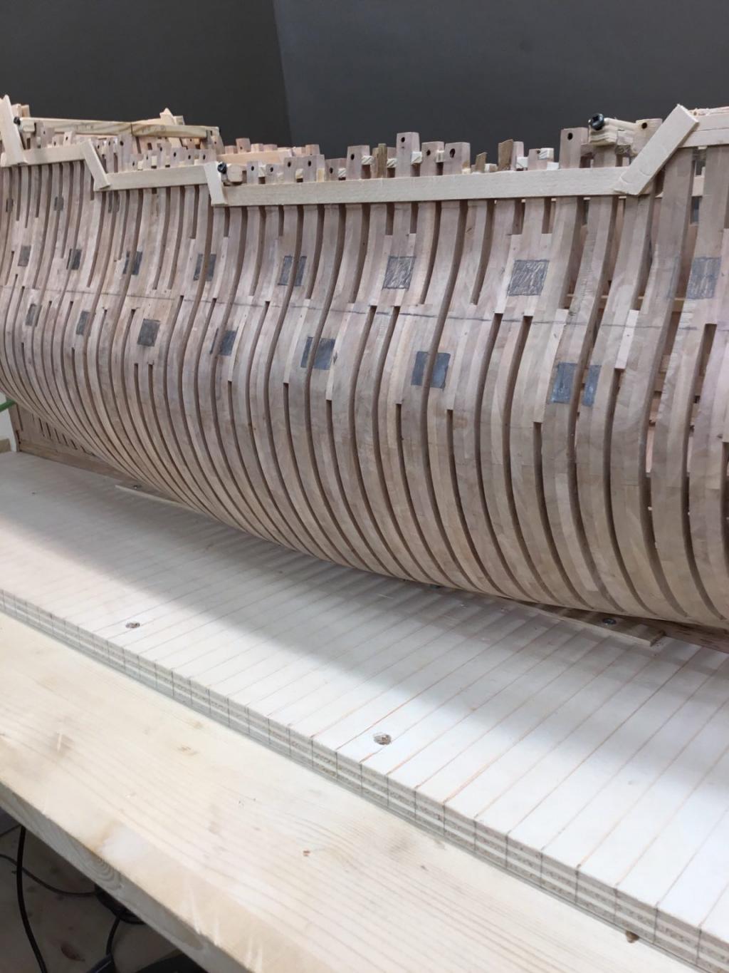

Prestantini e paramezzale non li fissare, altrimenti di danno fastidio quando levighi l'interno, rischieresti di danneggiarli, la dima la puoi togliere previo incollaggio di listelli nella parte eccedente degli scalmi, così non avrai problemi a tracciare col truschino, se non li hai, preparati una morsa per il dritto di poppa e una per la ruota di prua, saranno quelle a tenerti fermo e a squadra il modello, poi devi portare a misura dapprima la parte esterna, solo dopo porterai a misura l'interno, se non li hai ancora messi, devi mettere gli imbuoni dove le costole saranno tagliate o assottigliate per le aperture delle cannoniere, così levighi tutto insieme, per i dormienti, aspetta a metterli, li metterai dopo avere aperto le cannoniere, perchè ci sta che ti diano noia per posizionare le soprassoglie, poi, mettiti due ingrassatori ai gomiti ed ogni tanto ingrassali.
Originariamente inviata da Azzio1973 (Messaggio 1427377)
Ciao a tutti e felice anno nuovo, ho terminato gli zappoli e ho poggiato provvisoriamente i prestantini e il paramezzale per vederne l’insieme.....il tutto non è perfetto e si vede, alcune imperfezioni ed errori evidenti ci sono, ma siccome il tutto si avvicina a quello che avevo immaginato, lo prendo per buono....[emoji6]
C’è ancora da scartavetrare all’interno dello scafo e l’esterno è ancora grezzo, ma non credo ci sia un grosso margine di miglioramento.[emoji848]
Ho trovato un buon sistema per zappolare, ma troppo tardi purtroppo, sarà per la prossima [emoji41]ciao!
Allegato 315537
Allegato 315538
Allegato 315539
Allegato 315540
Allegato 315541
Azzio1973 02-01-19 08:00 PM
Originariamente inviata da IlBroccione (Messaggio 1427483)
Io ho mantenuto alcune parti dello scaletto.
Dopo avere posizionato dei falsi incintoni alla sommita delle coste e posto in opera il paramezzale e zappoli ho tolto solamente la dima pontuale. Il modello resta fissato alle due guide della chiglia, ai supporti del dritto di poppa e a quello della ruota di prua. Riscontrando l'orizzontalita..... poi dopo avere levigato il tutto ho preferito aprire i sabordi . Con i dormienti in opera si lavora male.... dopo i sabordi dormienti ed incintoni.
Poi ognuno ha il suo modo...[emoji4][emoji4][emoji4][emoji4]
Inviato con il mio SM-G955F - Scarica l‘app del Forum di Modellismo.net
Grazie Claudio faccio tesoro anche dei tuoi consigli grazie mille carissimo![emoji6]
Azzio1973 02-01-19 08:05 PM
Originariamente inviata da matiz (Messaggio 1427486)
Grazie mille caro Tiziano, tutto chiarissimo, in questi giorni imbastisco lo specchio di poppa e le ultime coste poppiere poi farò esattamente come mi hai e mi avete consigliato.
Sono sicuro di mettere i dormienti in un secondo momento per tutti i ragionamenti di cui sopra.
Ringrazio tutti per questo supporto per me indispensabile.[emoji6][emoji56][emoji847]

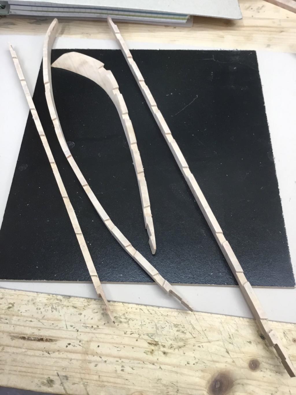

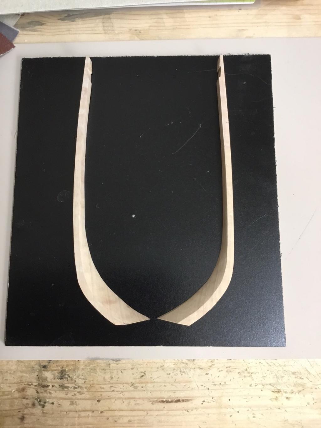

Azzio1973 07-03-19 11:17 PM
3 allegato(i)

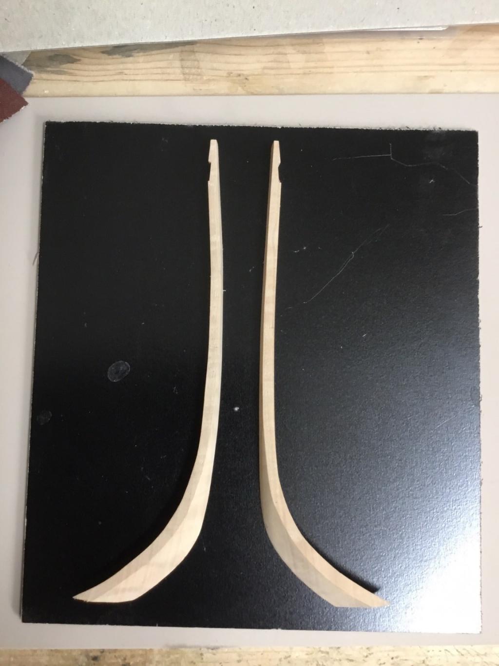

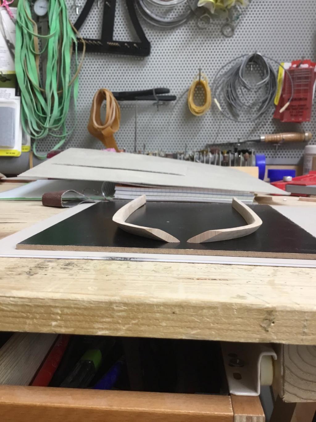

Buonasera, i primi due pezzi del dormiente del primo ponte fatti, non che mi abbiano portato via il sonno, ma ci sono volute un paio di serate piene, tra doppi cambi di direzione e palelle piane.......pensavo venissero peggio invece credo di potermi accontentare..... si potevano fare meglio?? A voglia Ostia!!![emoji23][emoji6]
La finitura definitiva la farò in opera[emoji41]
Allegato 322206
Allegato 322207
Allegato 322208
Buona notte
IlBroccione 10-03-19 10:52 AM
Originariamente inviata da Azzio1973 (Messaggio 1434355)
Allegato 322206
Allegato 322207
Allegato 322208
Buona notte
Mi sembrano piu' che buone... per quel poco che so [emoji4][emoji4][emoji4][emoji4]

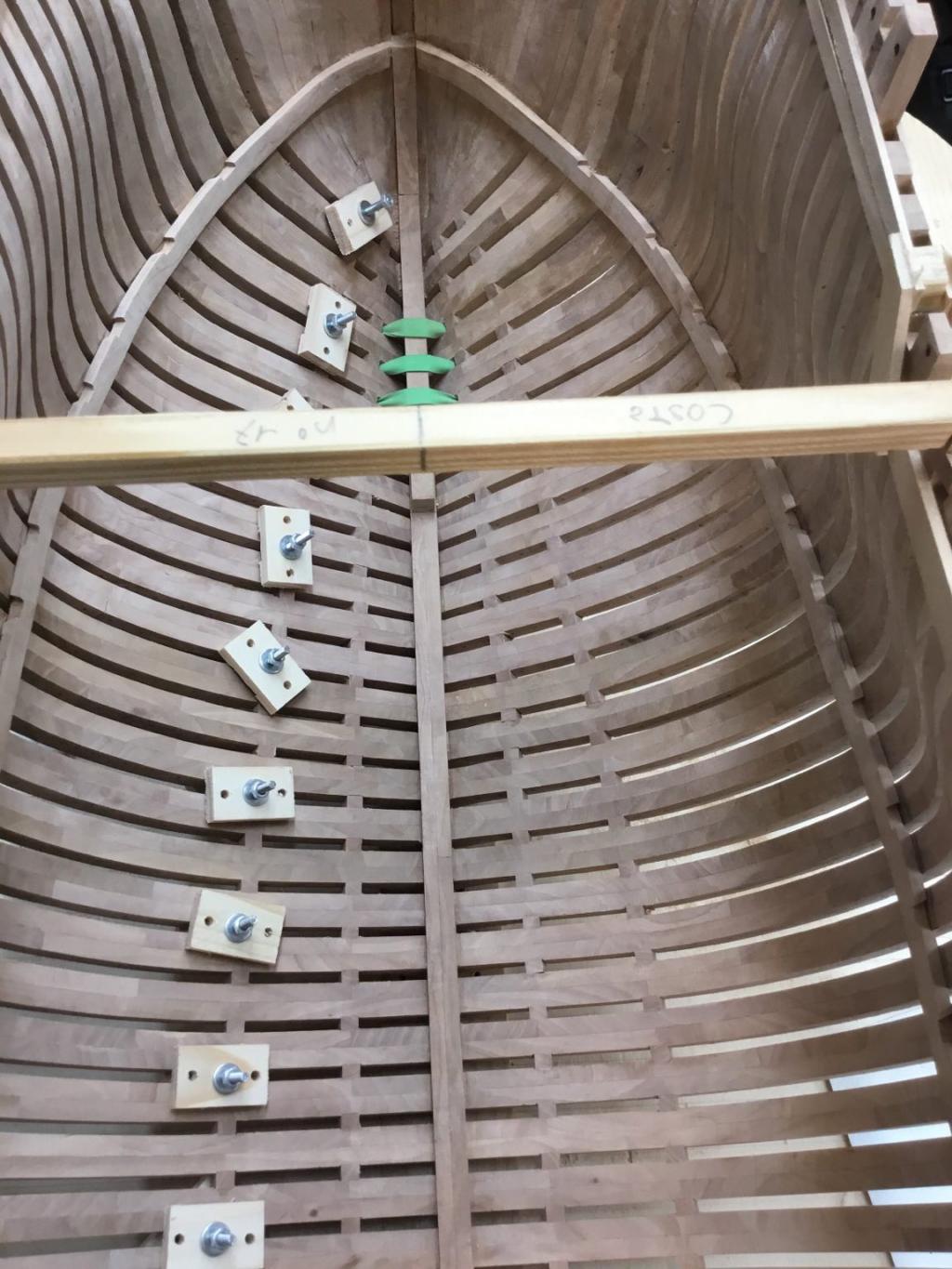

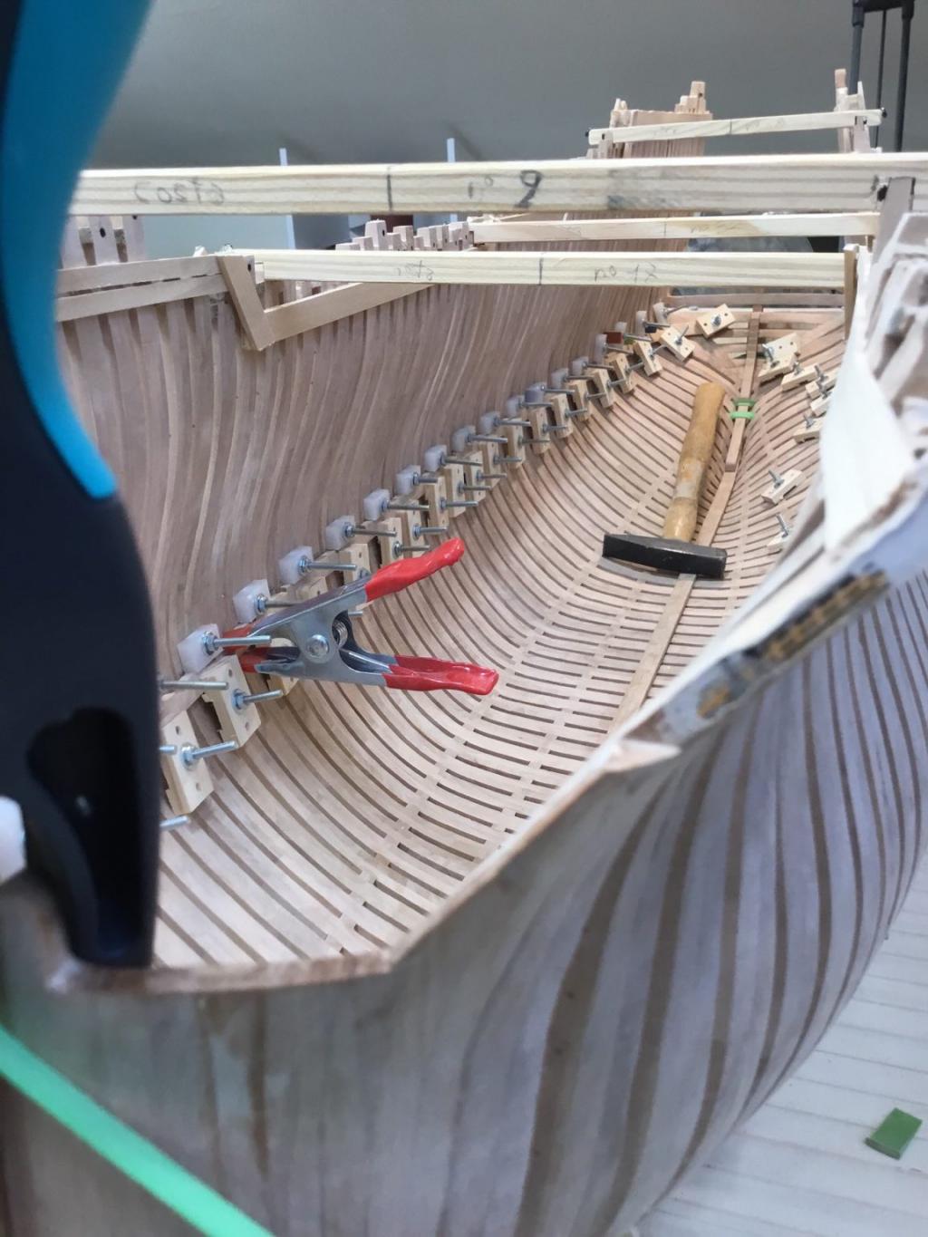

Azzio1973 19-03-19 09:23 PM

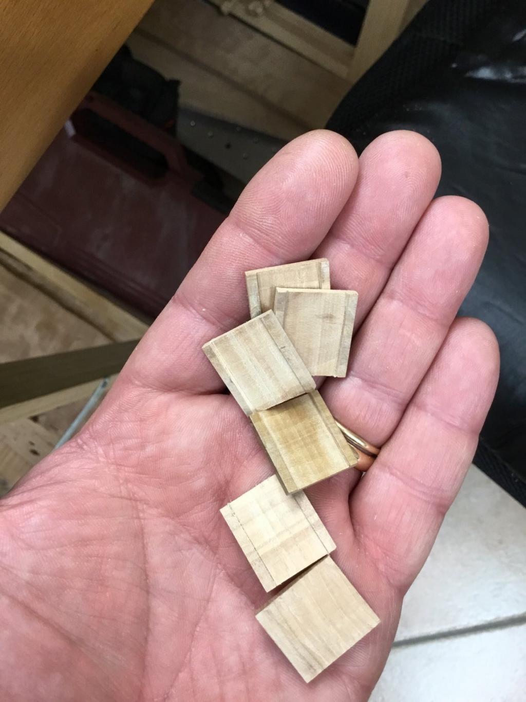

9 allegato(i)
Buonasera naviganti, grazie per i commenti, stasera ho finito la posa del dormiente del primo ponte, si poteva fare meglio?? [emoji848][emoji848]c’è gente che lo ha già fatto!![emoji23]🤪
Allegato 323159
Allegato 323160
Allegato 323161
Allegato 323162
Allegato 323163
Allegato 323164
Allegato 323165
Allegato 323166
Allegato 323167
Buona notte e auguri a tutti coloro che hanno la fortuna, come me, di essere orgogliosamente papà [emoji847]

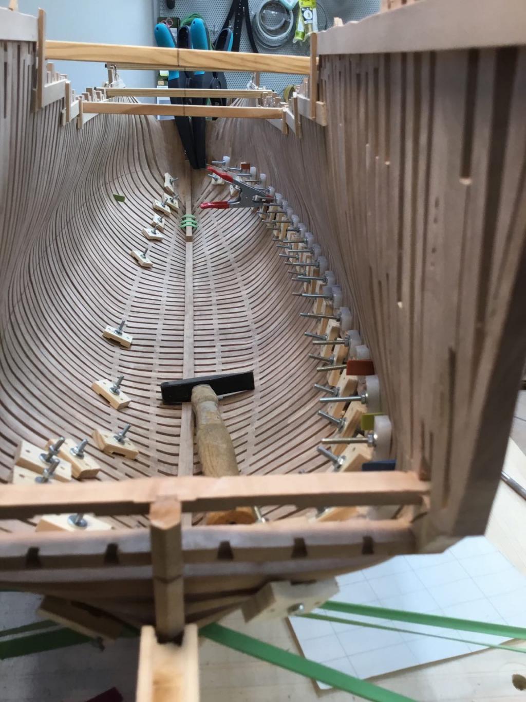

IlBroccione 20-03-19 06:23 PM
Sei diventato un professionista...bravo....
Bellj i morsetti...facceli vedere meglio... sono in teflon?
mtbbiker 20-03-19 06:38 PM
:bohk7ar:Gran bell Lavoro Patrizio,complimento !!
Azzio1973 20-03-19 07:03 PM
Originariamente inviata da IlBroccione (Messaggio 1435331)
Si Claudio, ma questi non li ho usati da morsetti, li ho usati come guida a battere e avevo bisogno di un materiale che non si incollasse con la vinilica[emoji6] poi li farò tutti di teflon, invece che legno, più pratici secondo me ovviamente.....
IlBroccione 20-03-19 07:27 PM
Originariamente inviata da Azzio1973 (Messaggio 1435335)
Veramente bellini!!!!

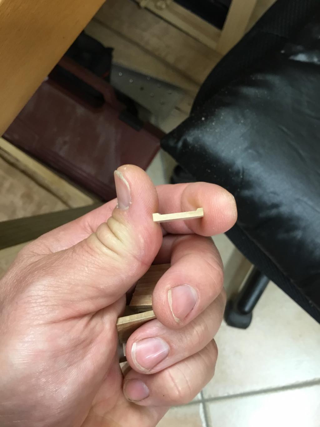

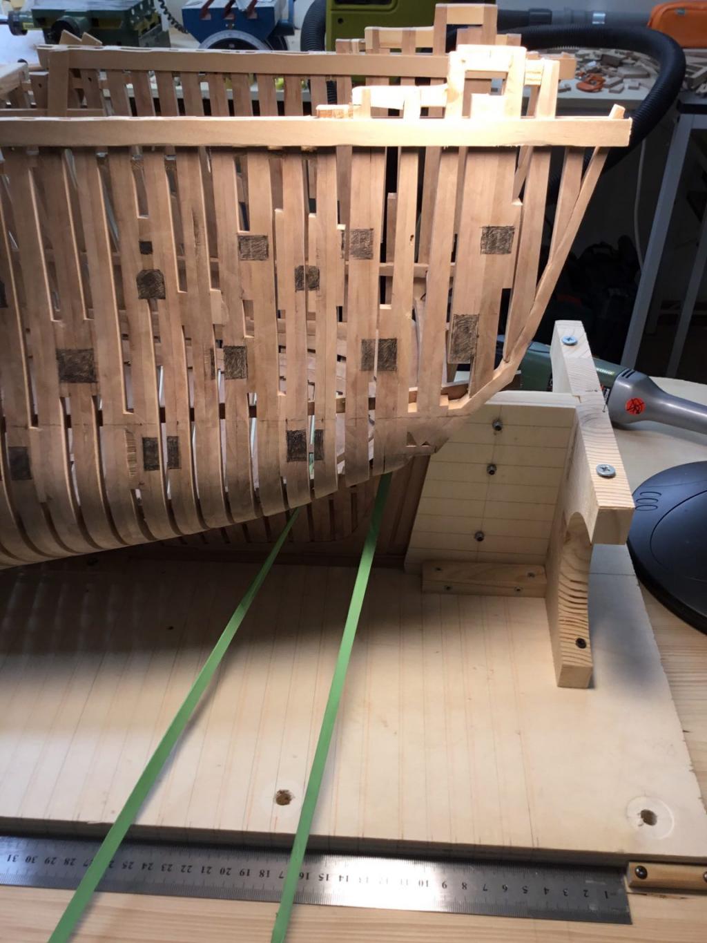

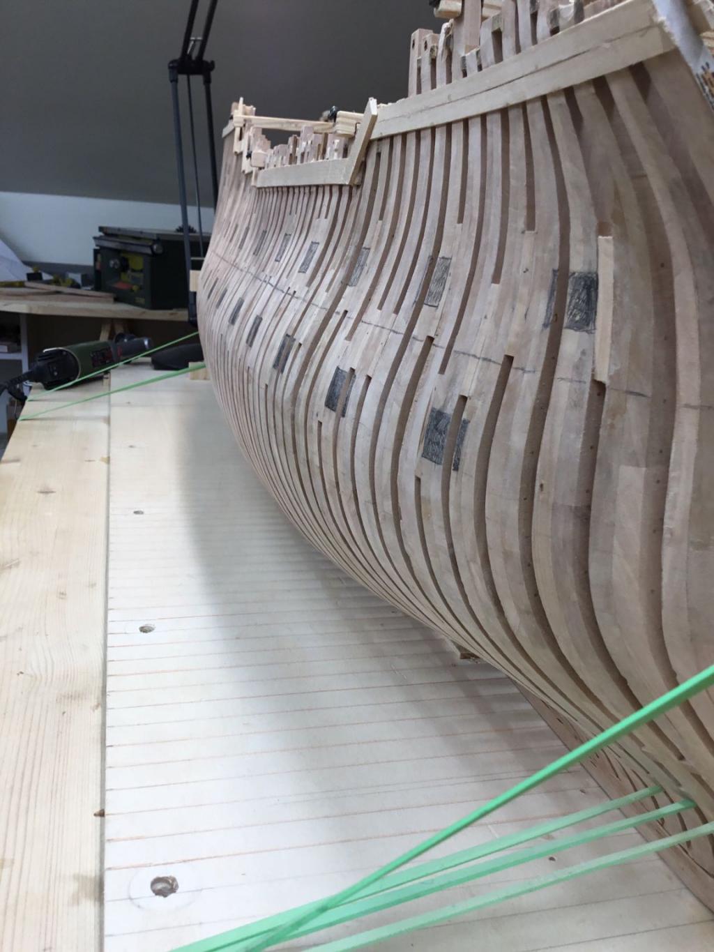

Azzio1973 23-05-19 09:49 PM
9 allegato(i)

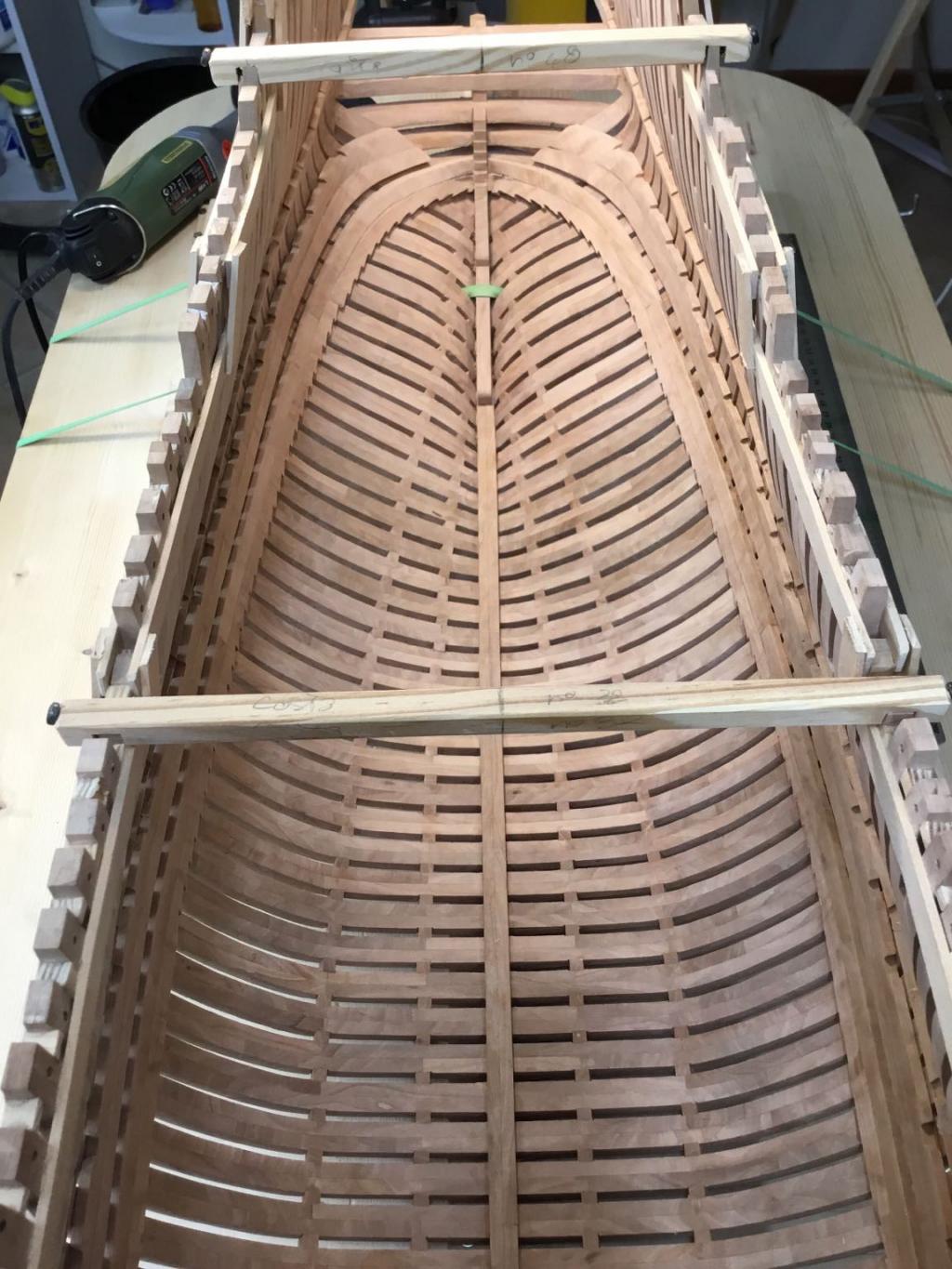

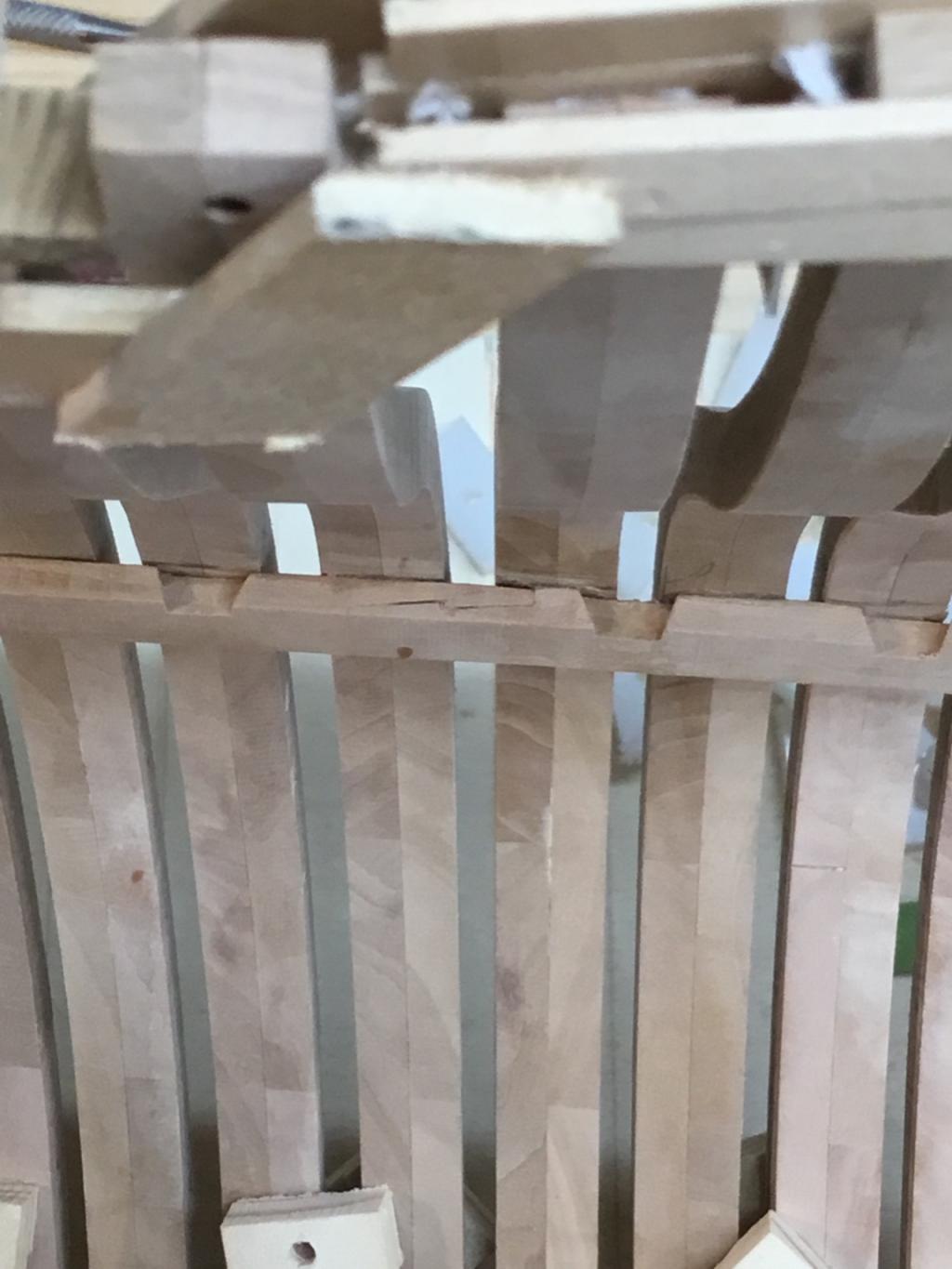

Buonasera ragazzi! [emoji6]eccomi qua, finalmente le temperature ostili si sono allontanate dalla mia pianura padana e finalmente sono riuscito a combinare qualcosa, non molto in verità [emoji12] Messi gli imbuoni, segnato i portelli, e fatta qualche soglia, ma adesso mi metto sotto e non c’è ne per nessuno![emoji23][emoji23].
Non tutto è venuto come avrei voluto, ma mi accontenterò, perché chi si accontenta gode!![emoji41]
Allegato 327956
Allegato 327957
Allegato 327958
Allegato 327959
Allegato 327960
Allegato 327961
Allegato 327962
Allegato 327963
Allegato 327964
Nick51 24-05-19 05:17 AM
La tua mano dice che sei una persona generosa. La dentellatura per la posa del serrettame molto precisa e pulita . Per me tu hai già lavorato a Rochefort ciao amico
Azzio1973 24-05-19 07:13 AM
Originariamente inviata da Nick51 (Messaggio 1440017)
Caro Nick, tu parli da amico e. Collega, ma io ho voluto evidenziare anche i difetti che ho, se guardi la sesta foto a prua, proprio la parte dentellata che dici essere precisa, in realtà mi è rimasta scarsa[emoji6]è un millimetro ma pare un chilometro![emoji12][emoji12] vedrò di porvi rimedio, in questo wip voglio evidenziare anche le mie carenze, così da poter confrontare un domani i miei miglioramenti.
Grazie mille grande, ti seguo sempre volentieri, era un po’ che ero latitante, ma chi più di te mi può capire, l’altro ieri da me c’erano ancora i riscaldamenti accesi....[emoji16][emoji16][emoji16][emoji90]
Nick51 24-05-19 07:38 AM
Una zeppetta fatta a modo sistema tutto
