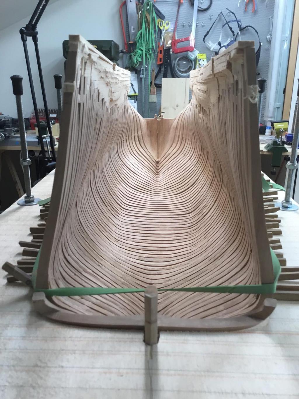

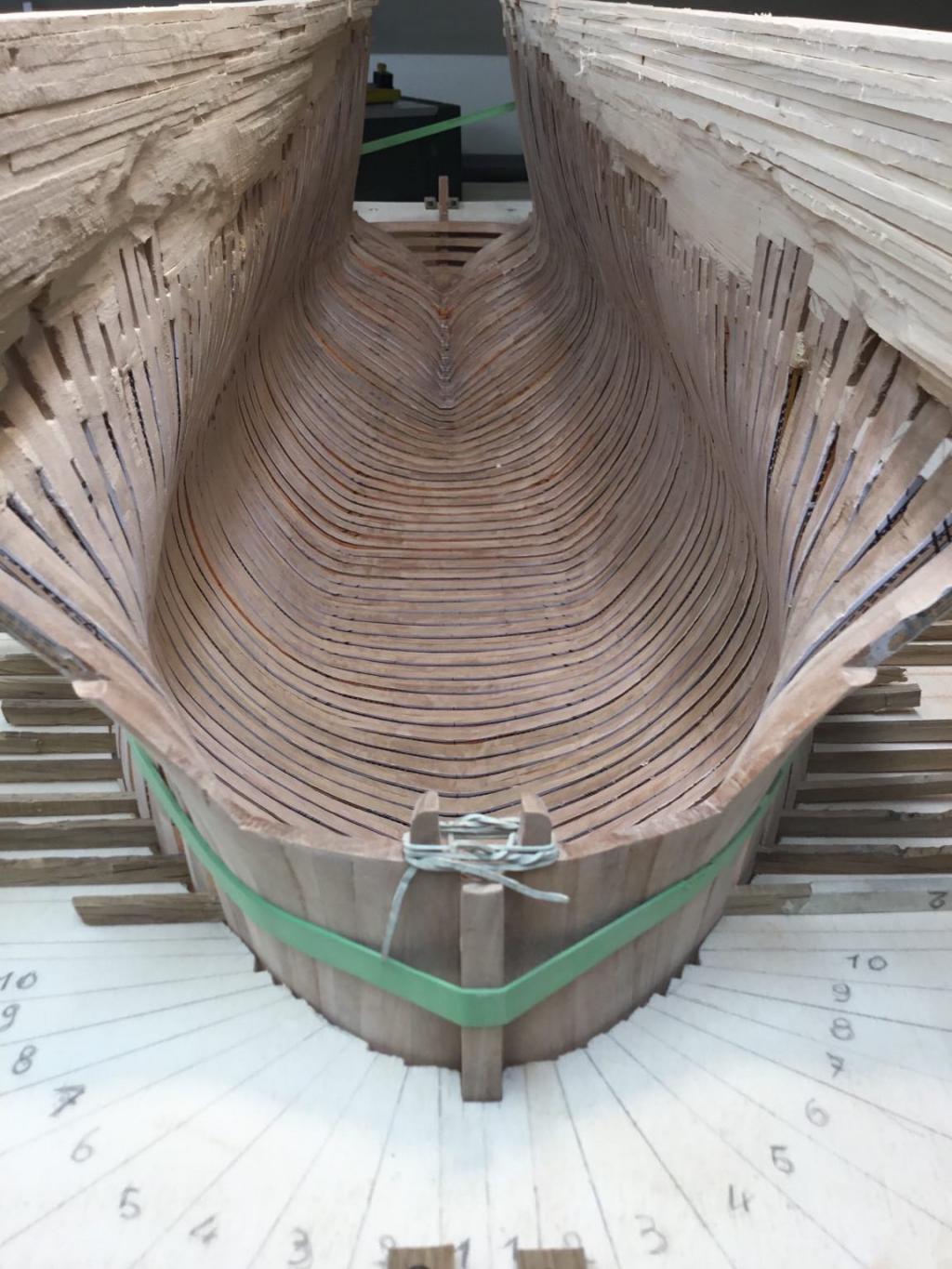

2 allegato(i)
Bene, fino a qui, se dovessi darmi un voto mi darei un 6, che potrebbe diventare un otto quando finirò di scartavetrare una volta posizionate definitivamente le coste in opera....
Forse 7,5 dai........
A scuola ero sempre il “ ragazzo ha qualità ma non si applica” sperem[emoji6][emoji23]
Detto questo adesso vado a vedere di capire l’abbinamento degli zappoli, dato che tutto questo lavoro lo ho fatto proprio per questo....
Ciao a tutti!Allegato 295309
Allegato 295310
Quasi dimenticavo! Si sì, si poteva fare meglio, senza dubbio![emoji27]
mtbbiker 15-04-18 06:59 PM
questo "si poteva fare meglio" non me piace,io credo che stai facendo un ottimo lavoro,stai mettendo impegno e passione,poi ogni uno ha il suo modo di lavorare,non guardare oltre,guarda quello che fai altrimenti rimani sempre insodisfatto,ma non credo che è il caso (nel tuo caso),certo anche io potrei scrivere meglio in italiano,ma tanto me capite lo stesso :beer:
Stai andando alla grande Patrizio (almeno per me,forse ha poco valore quello che dico,anche perche sono "nuovolino",haha),tra altro nostra prima in arsenale !!:bohk7ar:

Azzio1973 15-04-18 07:35 PM
Originariamente inviata da mtbbiker (Messaggio 1401753)
Carissimo, ti ringrazio, sul fatto che io potrei fare meglio e tu scrivere, convengo appieno![emoji23][emoji23][emoji23]🤪e da oggi io e te saremo due “Novolini”[emoji23][emoji23][emoji23][emoji23]. Haha ha si scrive Novellini![emoji848]🤪[emoji16]

Grazie per il passaggio bischero! Si impegno c’è ne metto, risultati vedremo......ci sono alcune cosine da correggere, spero, o rifare, ma credevo uscisse na schifezza, invece mi pare che di picciarellate grosse non ve ne siano.....sperem![emoji33][emoji27]

Azzio1973 20-04-18 07:23 AM
Buon giorno a tutti carissimi, ho un serio dubbio sugli zappoli centrali, ovvero, non sono sicuro di come realizzarli, non riesco a capire se toccano i prestantini e il paramezzale..... mi pare che alcuni lo facciano( per esempio sul prestantino di poppa almeno il primo mi pare, ma sono un po’ scarsino e vi sarei grato....[emoji6]
Sui piani di carpenteria, vi sono soltanto accennati gli scassi che accoglieranno gli zappoli, ma, o io non sono capace di trovarli, oppure mi pare di aver letto sulla monografia che sono proprio omessi...
C’è una regola generale oppure vado ndo cojo cojo??
Grazie a tutti in anticipo!
matiz 20-04-18 07:48 AM
Gli zappoli calettati sulla controchiglia, vanno a pareggiarsi con il paramezzale calettato, e con i prestantini, l'ultimo zappolo a poppa del tuo modello non ha il foro di passaggio dell'acqua solo perchè non c'è legno sufficiente affinchè l'acqua passi, alternativa è quella di fare il foro di passaggio più in alto una volta che avrai carteggiato e saprai esattamente dove puoi farlo, ho dei dubbi anche sul penultimo, io, gli ultimi 3 o 4 zappoli, aspetterei a forarli.

matiz 20-04-18 07:57 AM
Se pargli dei due ordini di zappoli intermedi, ci sarà anche una regola per la profondità dello scasso nella costa, ma non me lo ricordo, dovrei scartabellare, comunque, la regola certa è, come detto a Claudio, la larghezza dello zappolo è uguale a quello della costa, per la profondità dello scasso, nella tua scala, io andrei sui 5 decimi, per scale più piccole si può anche omettere, come ho fatto io, ma non è semplice, bisogna essere super precisi, altrimenti si rischia di fare un casino.

IlBroccione 20-04-18 09:03 AM
Infatti si fa casino....sopratutto se le coste sono già in posizione...
