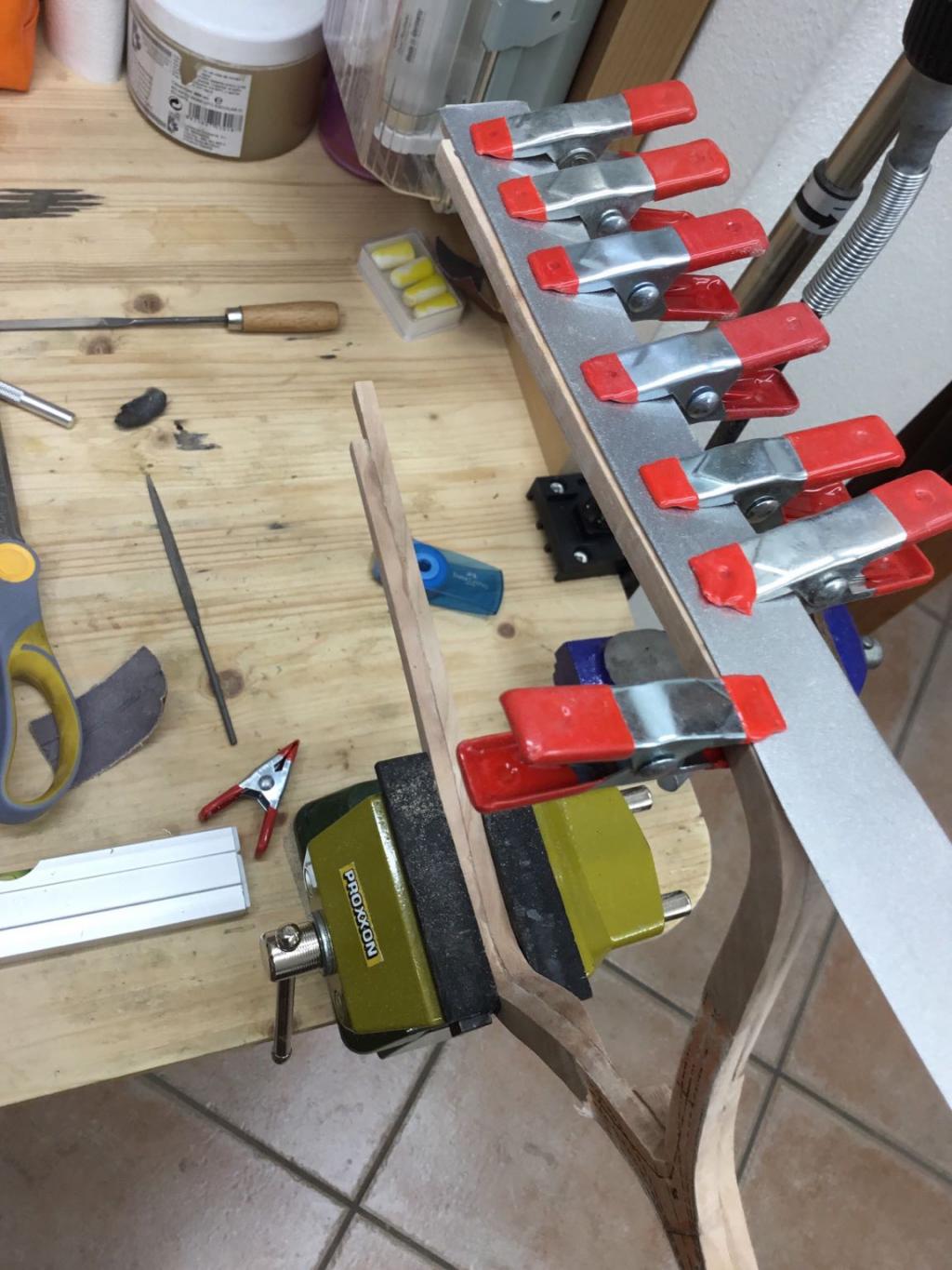

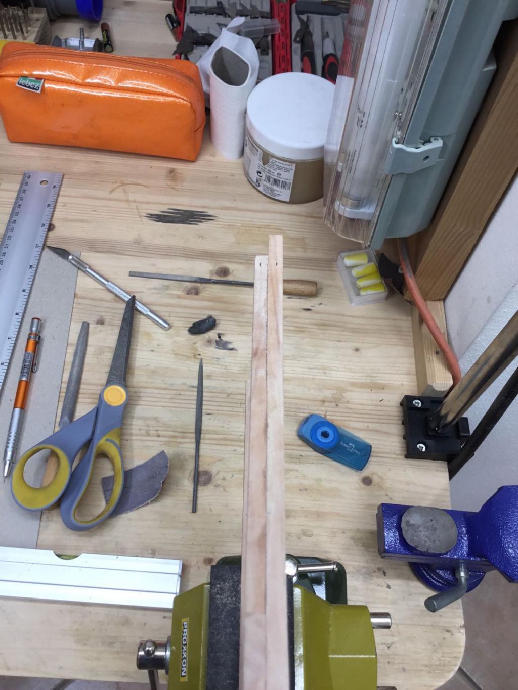

Ciao collega , a proposito di morsa regolabile sul raggio perché non usi un qualcosa sulla salsa riga di quella base forata che hai costruito qualche mese fa al che io ti chiesi se ti sarebbe servita per poggiarci le ordinate da quartabuonare ricordi, le capacità ci sono ci aggiungi un piccolo goniometro metallico e puoi provare ciao facci sapere
Ciao trombe!!![emoji6]ho provato a montare la mia morsa sul piano reclinabile di cui parli, ma purtroppo il peso della morsa, lo faceva muovere, l'errore sta nell'aver realizzato in solo perno centrale di supporto, per usarlo in questo modo devo modificarlo aggiungendone un altro che mi consenta di bloccare il tutto in modo solidale.....per farla breve risultava un po' ballerino con il peso della morsa sopra.
Sarà invece davvero utile quando potrò utilizzarlo per fresare i pezzi di piatto per i quali dovrebbe essere ok, il,tempo me lo dirà....[emoji16]grazie

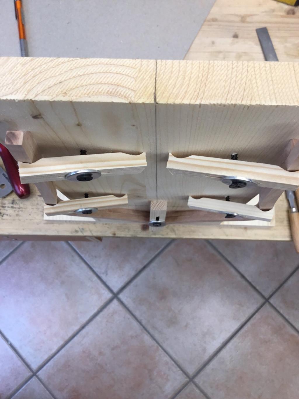

Ciao a tutti, dopo aver passato diverso tempo a provare e riprovare i gaisoni, credo che il tempo sia maturo per realizzare le alette....
Presi due pezzi del giusto spessore ( spero[emoji6])
Allegato 279042
Allegato 279043
Lì incollo assieme e provo a sbozzarli, onestamente, per capire il verso della rastrematura e cosa andava tolto e cosa no, ho dovuto poggiarle provvisoriamente contri i gaisoni, infatti solo sulla carta, non riuscivo a capire dato che i pezzi prendono curve diverse e addirittura mi davano l'impressione di non essere piani sull'appoggio ai gaisoni.
Poggiandole provvisoriamente al loro posto invece tutto è diventato chiaro..,[emoji6]

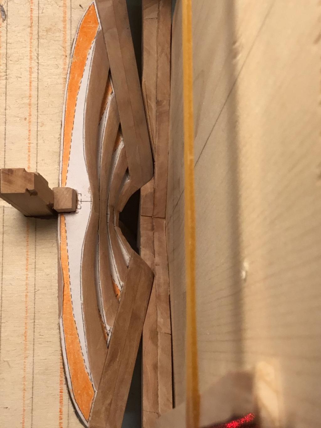

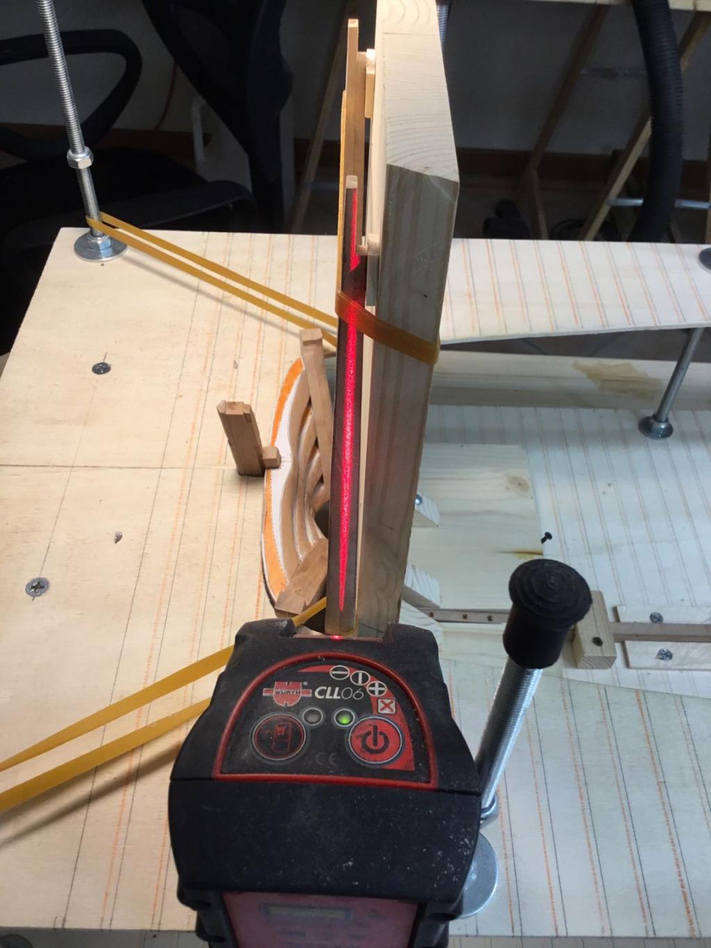

Poi preso da eccesso di zelo ho voluto controllare che la chiglia fosse davvero dritta e perpendicolare mi sono fatto aiutare dalla tecnologia.....un piccolo strumento che uso a lavoro con uno scarto di 0,005 mm in 500 Metri mi ha aiutato....[emoji15][emoji15]
Allegato 279047
Allegato 279048
Allegato 279049
Allegato 279050
Oppure no......[emoji27]nel senso che questi aggeggi non scartano assolutamente nulla e se siete pignoli, ogni piccola asimmetria sembra grande......
Già che c'ero ho controllato anche lo scaletto....

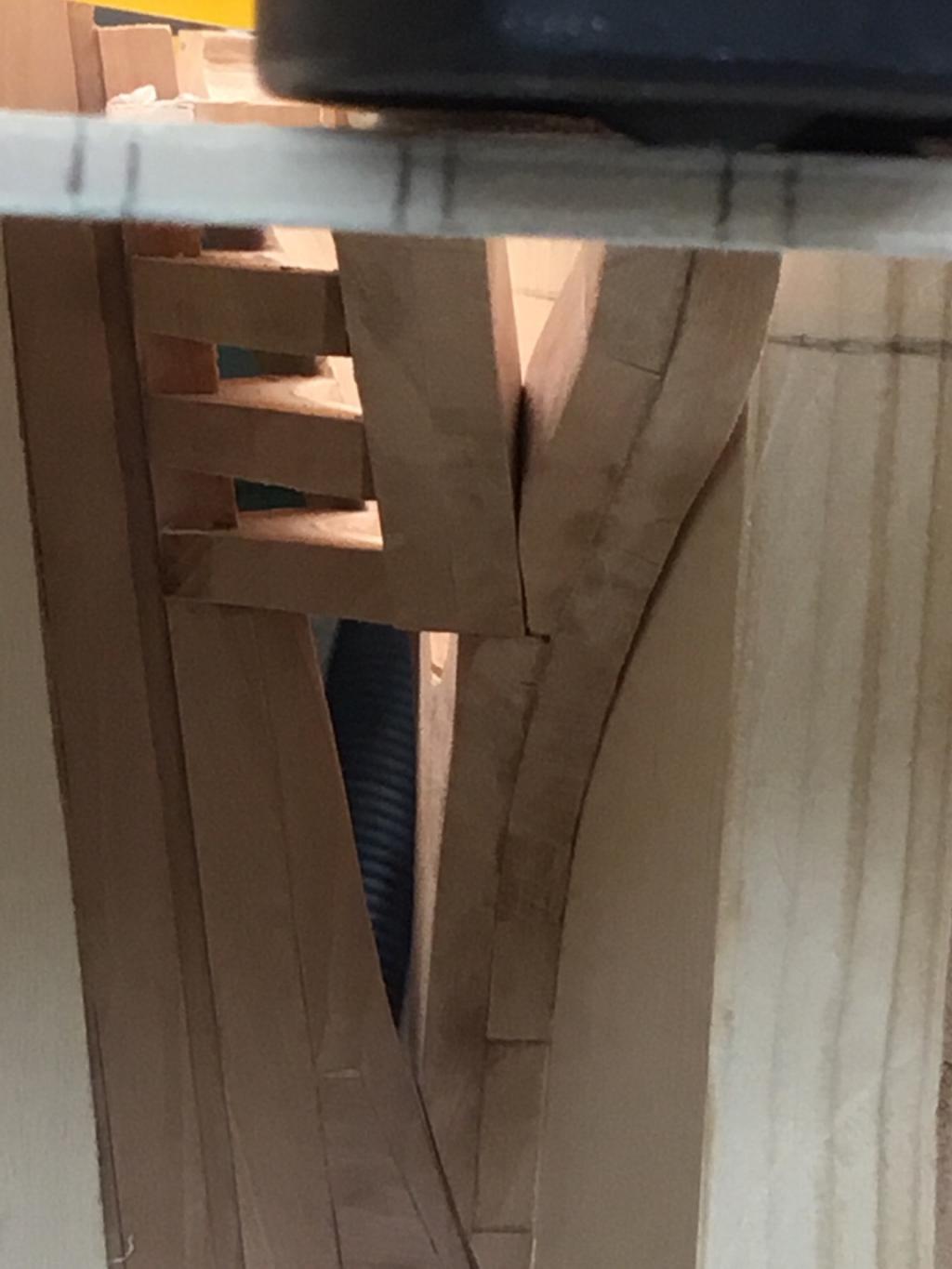

Bene colto dal terrore che vi possiate dimenticare di me, [emoji27]pubblico alcuni piccoli avanzamenti.
Purtroppo ho perso parecchio tempo nella rettifica delle tavole di pero che ho acquistato, essendo molto stagionate 30/35 anni, non sono riuscito ad utilizzare ne la pialla né tantomeno la pialla spessore, entrambe non hanno possibilità di regolazione in velocità e il TESTIMONE delle assettine invece di tagliarsi bruciava annerendo il tutto.
Ho usato la fresa con calma e ci sono riuscito, ma hai me il tempo se ne vola via.
Bando alle ciance, dopo aver abbozzato la costa 62, costruisco uno scaletto a doc per poter prendere i riferimenti delle rastremature sulle alette. Praticamente impossibile realizzarle con la costa libera.
Allegato 279773
Allegato 279774

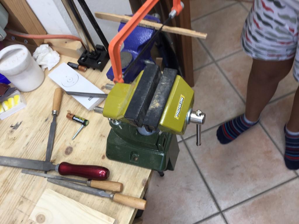

Oooooo noooooo!!!!! Aiuto!!!! Vedo dei piedini entrare dalla porta!!!!!
Allegato 279775
È proprio lui mio figlio.......vuole aiutarmi, cosa gli faccio fare, non posso mica fargli rastremare la 62!......[emoji6][emoji41]
Allegato 279776
Problema risolto, gli ho "inculato "un pezzo di scarto e lui si diverte a seghettarlo......
Allegato 1
La costa 62 al suo posto, non è finita, molto deve essere ancora grattato (spero) giusto per rendere l'idea...[emoji848]
Allegato 279777
Allegato 279778
Allegato 279779

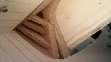

E poi alcune inquadrature fatte con l'endoscopio...... "RINGRAZIO" [emoji35][emoji16]massimo 67 che me lo ha messo in testa e non ho resistito ad acquistarlo...
Allegato 279780
Allegato 279781
Non sono ancora bravo ad utilizzarlo, ma è divertente!!!🤤🤤🤤[emoji12]
Il solito controllino da maniaco.....🤢
Allegato 279782

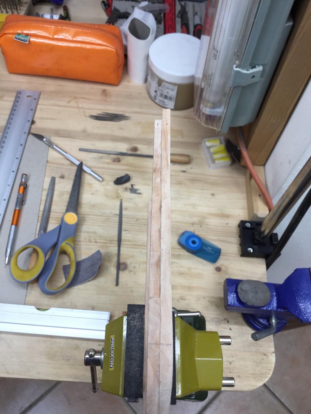

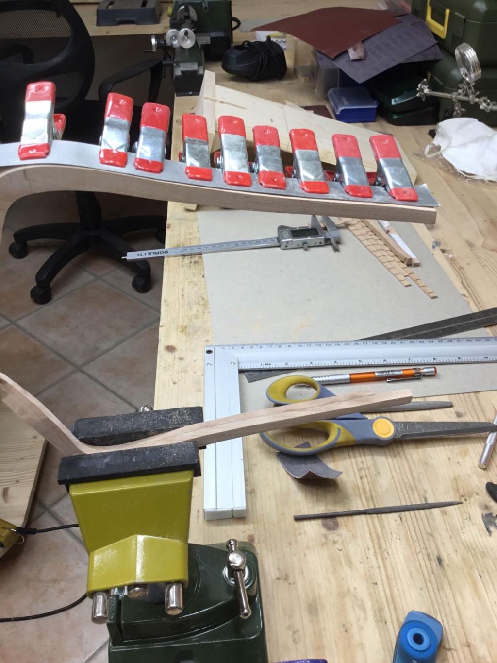

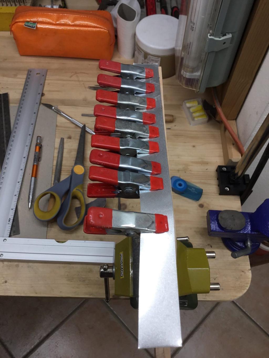

E poi faccio la rastrematura della costa, mi sono trovato comodo con questo sistema, un lamierino sottile che può seguire il profilo della costa e il giochino è fatto spero...[emoji41]
Allegato 279783
Allegato 279784
Segnata la rastrematura
Ora si segna,...[emoji15]
Allegato 279785
Allegato 279786
Allegato 279787
Fatto adesso col mio tavolo reclinabile basterà seguire i riferimenti..
Allegato 279788
