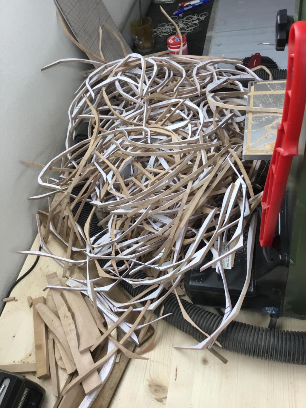

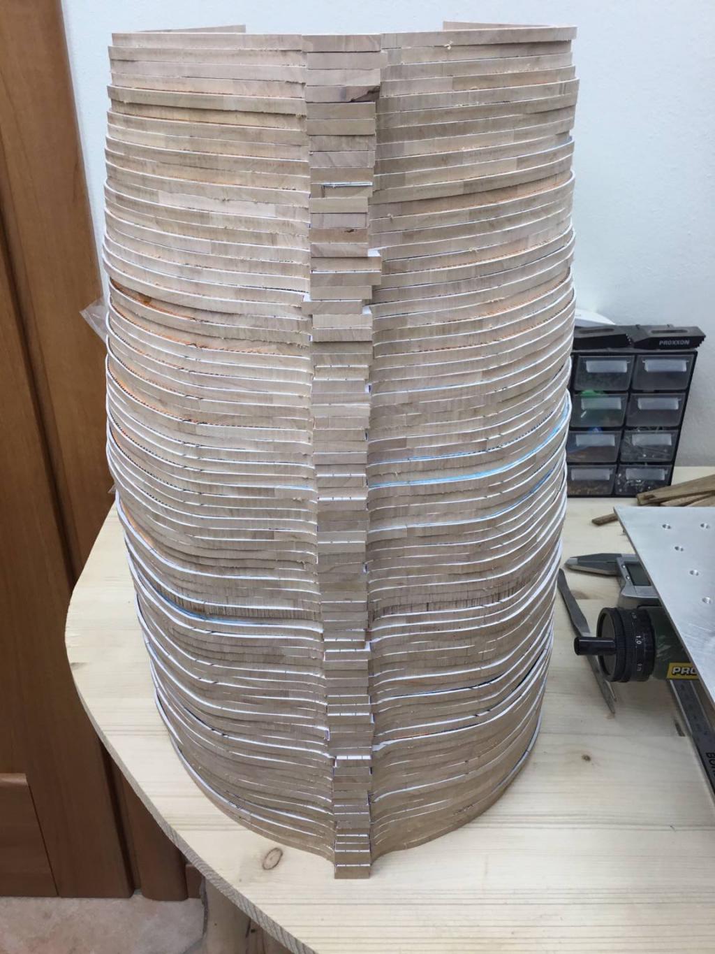

3 allegato(i)
Finalmente vedo la luce in fondo al tunnel!,!! Si può fare!!!
Sono finalmente riuscito ad abbozzare le coste dalla 15 alla 52 e sono anche stato velocissimo!!!!🤢 ho iniziato appena a Natale!,[emoji27]
Le altre sono già appoggiate nello scaletto in cantiere [emoji41]
Allegato 290678
Allegato 290679
E non ho fatto nemmeno tanto sfrido.......[emoji33]
Allegato 290680
Solo una sporta su per giù![emoji848][emoji23]
Adesso non mi resta che sgrossarle, approntarle in opera, quartabuonarle, massaggiarle con olio paglierino, mandarle alla SPA, dal barbiere delle coste il famoso “ madiere” e se stai sorridendo di butto anche questa......curare la simmetria con le cellule “ staminali”
Adesso basta caxxate buona notte a tutti!

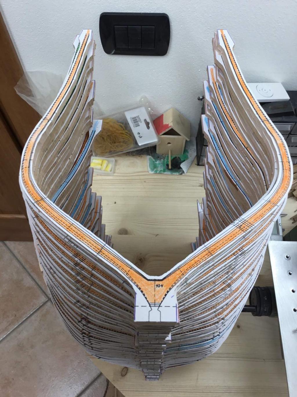

5 allegato(i)

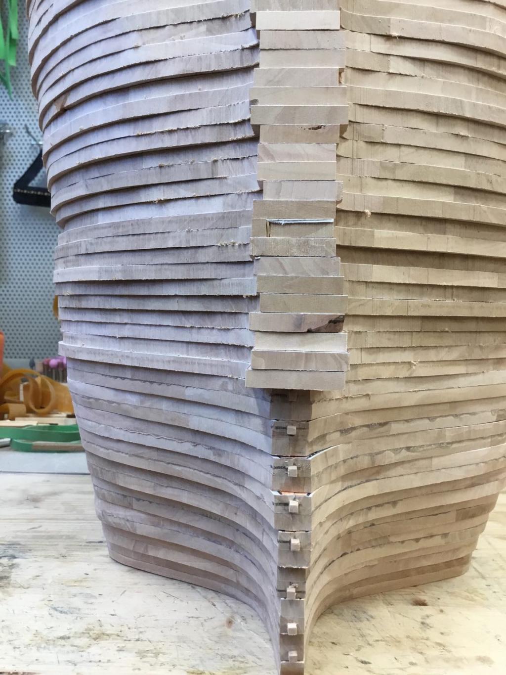

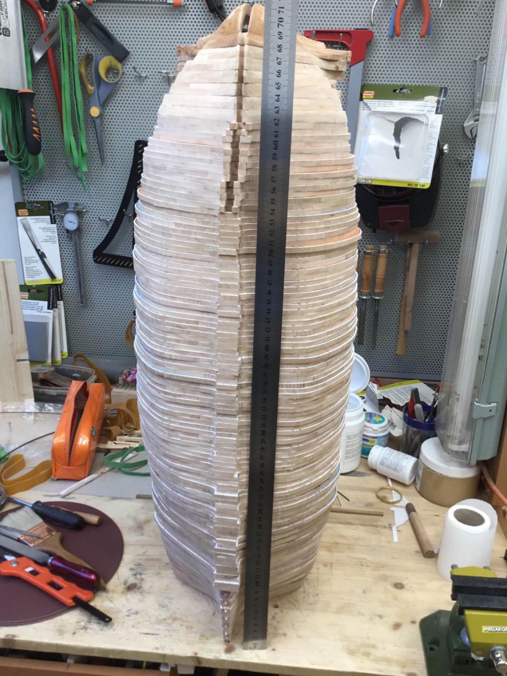

Visto che ho smontato tutto per controllare la chiglia, bloccarla e aggiungere la controchiglia, approfitto per un ultima foto d’insieme delle coste realizzare solo abbozzate...
Allegato 290734
Non so’ dove metterò questo mostro una volta finito, una sopra l’altra le coste e la couple occupano oltre 75 cm.... mah.....[emoji848][emoji6]
Un dettaglio delle coste poppiere con le mortase realizzare.
Allegato 290735

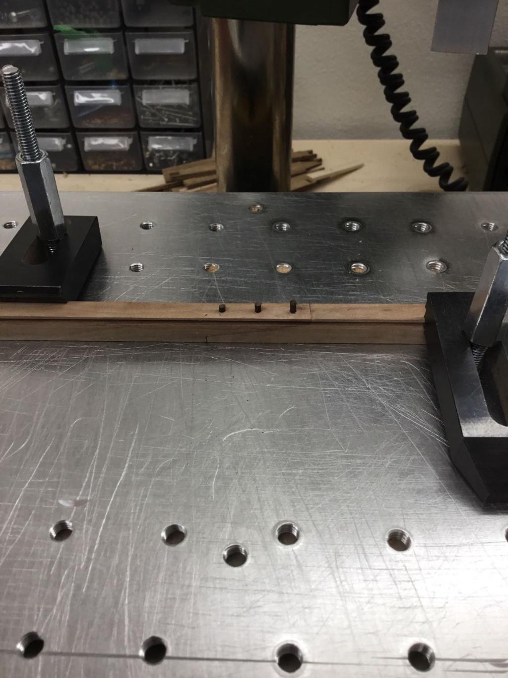

E i perni sulle palelle della chiglia, io li ho realizzati con un tondino in noce, non ho voluto farli di ottone perché non ho voluto usare la ciano per incollare..... ho preferito così, vinilica e perno in legno, tanto non ditelo a nessuno non si vedranno![emoji6]🤪
Allegato 290736
Allegato 290737
Allegato 290738
