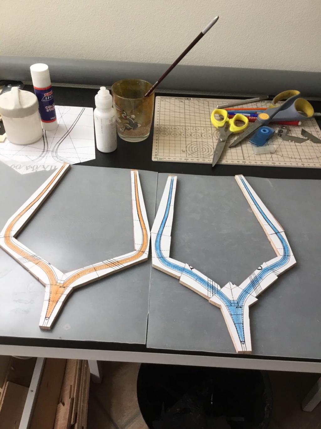

10 allegato(i)

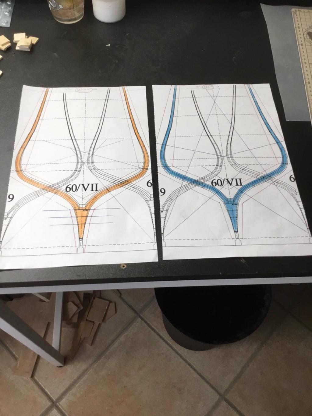

Bene bene, stasera mi sono messo tutto "bello bello" a sistemare un po' di coste....(due) hahaha[emoji6]
Posiziono la 61.....[emoji57]
Allegato 280318
Allegato 280319
Allegato 280320
Poi preparo per la 60, coloro le due fotocopie...[emoji848]
Allegato 280321
Il fatto di colorarle completamente mi aiuta tanto, se non lo faccio con la circolare grazie alla mia cecità vedente taglio via roba che non deve essere tagliata...🤢si lo so, ognuno ha dei limiti, io oltre ad averne molti altri, non mi faccio mancare di sbagliare spesso.....troppo forse[emoji16]
Allegato 280322
Allegato 280323
Incollate..
Allegato 280324

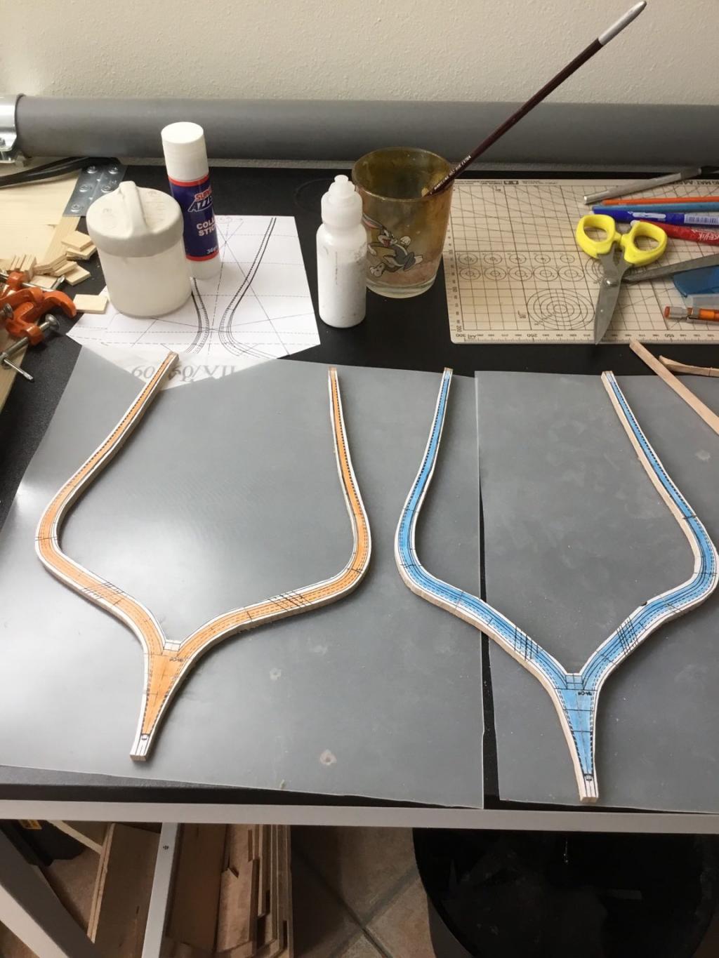

Sgrossate...
Allegato 280325
E appiccicate

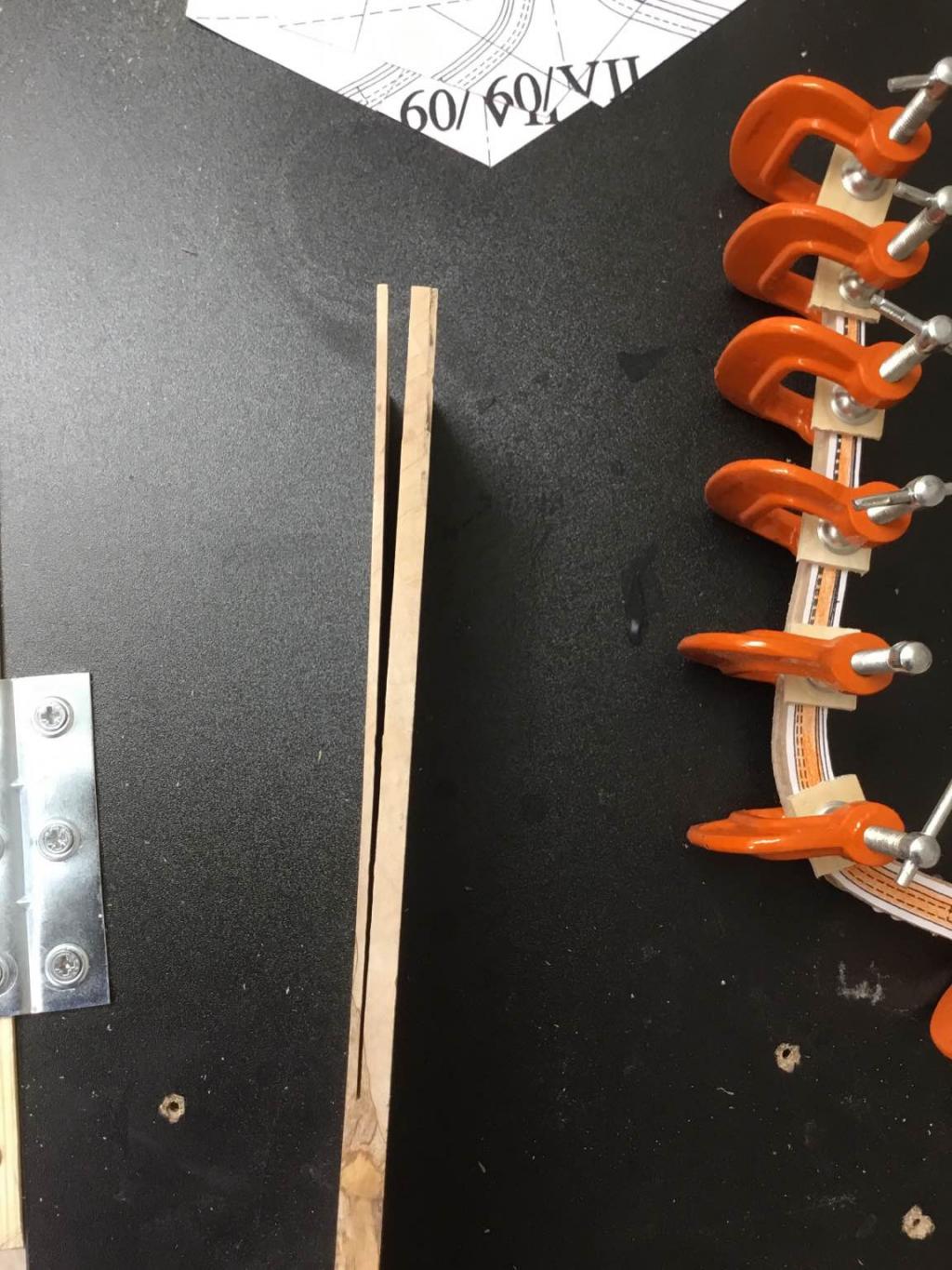

Si lo so, non uso il vetro per incollare le due semi coste....altro mio limite, mi trovò meglio con questi morsetti, posso regolare la coppia di serraggio e se devo aggiustare un riferimento, sono comodo a farlo. Col vetro, praticamente giocavo a scivola scivola dappertutto e poi pulisci la colla[emoji17] e per tanto che il vetro fosse pesante, non riuscivo a schiacciare bene.

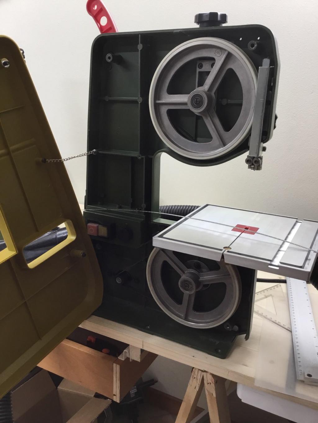

Poi provo a fare un taglio in costa con la circolare perché in futuro mi potrebbero servire pezzi sottili cercando un sistema per ottimizzare i tempi.[emoji41]
Allegato 280326
.............e tacchete!!!! Bravo il coglionazzo di Patrizio che sono!!!!
Allegato 280327
Lama spaccata e gioco finito! Per stasera mi resta la televisione.... sono davvero un pirla![emoji35]
Si poteva fare peggio???? No! Peggio di così no Patrizio direi proprio di no!!!!!! Potevi solo fare meglio!!!!! Nnnnnaaaaggggiiiaaaa!
