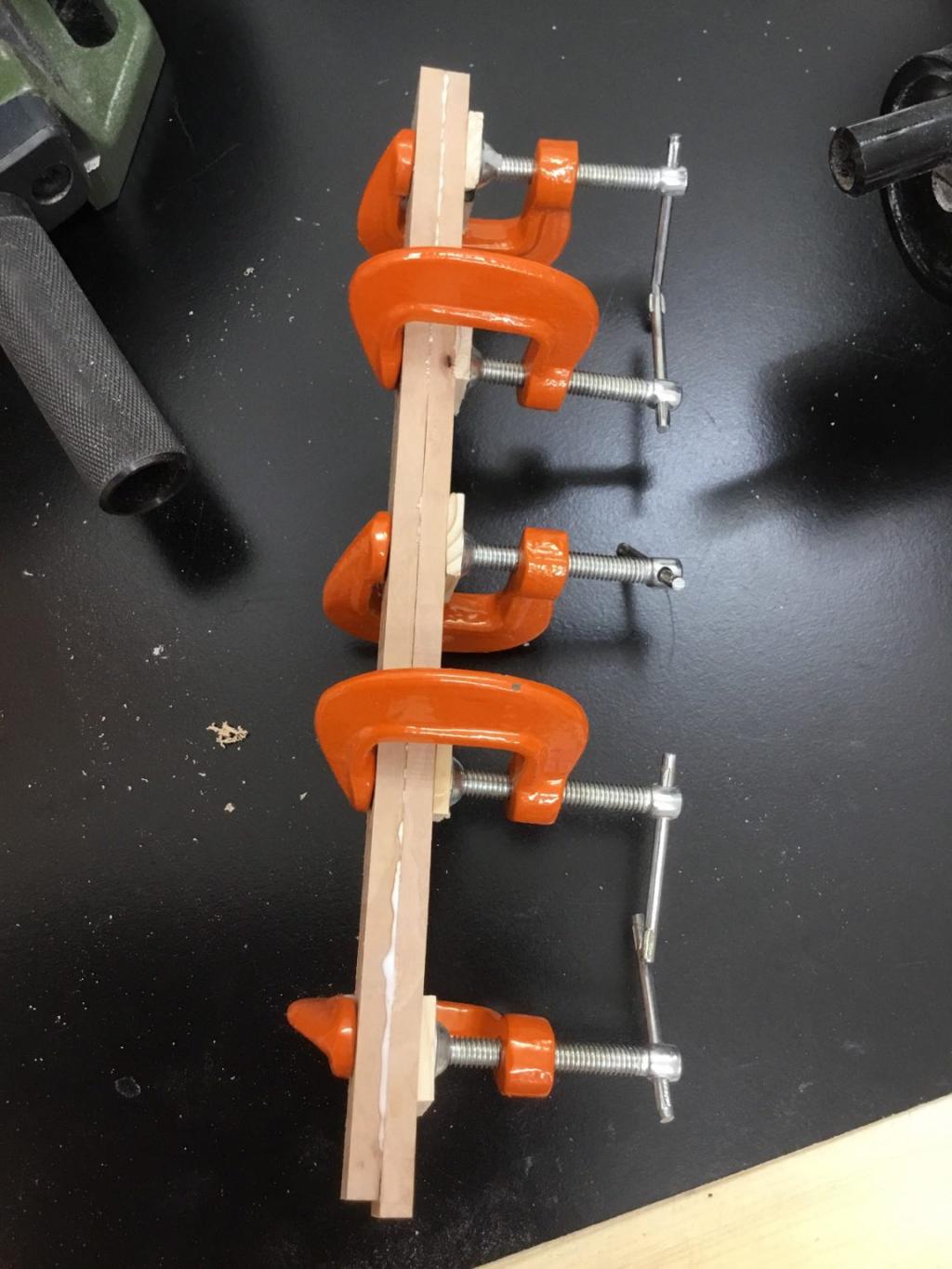

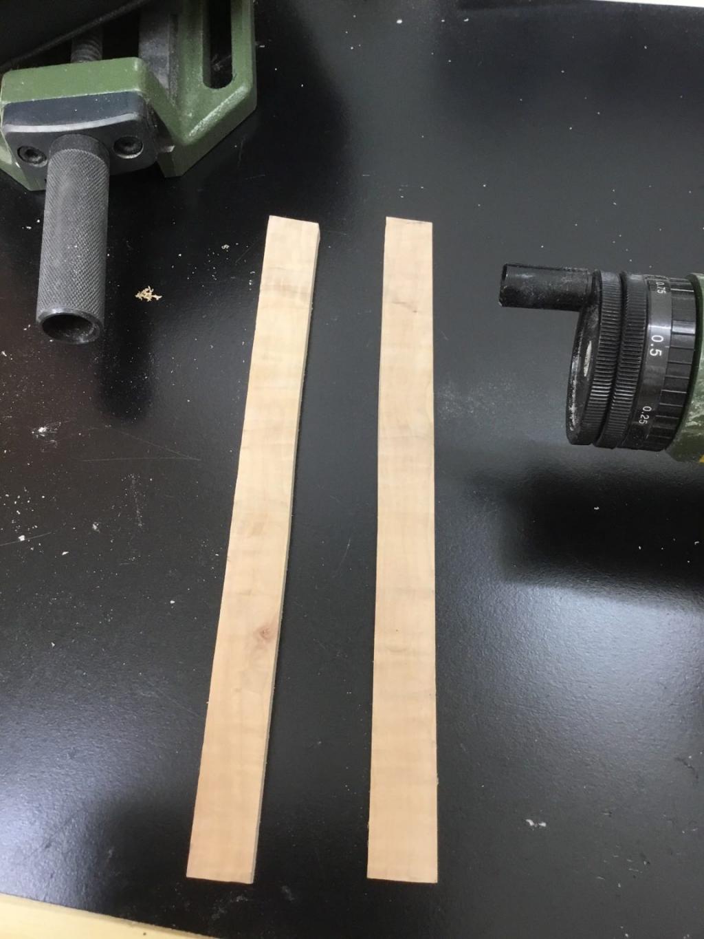

Ciao a tutti, dopo aver passato diverso tempo a provare e riprovare i gaisoni, credo che il tempo sia maturo per realizzare le alette....
Presi due pezzi del giusto spessore ( spero[emoji6])
Allegato 279042
Allegato 279043

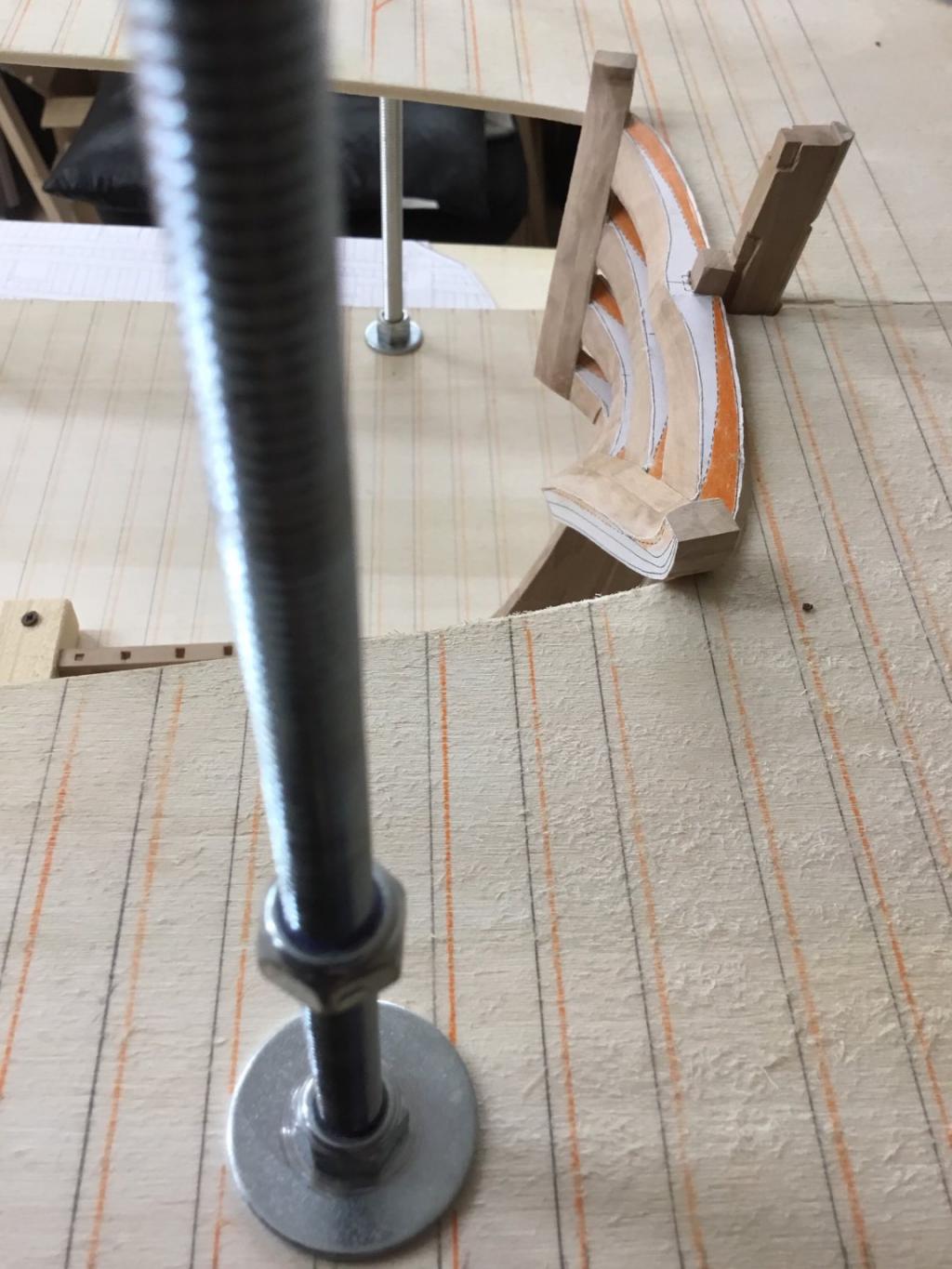

Lì incollo assieme e provo a sbozzarli, onestamente, per capire il verso della rastrematura e cosa andava tolto e cosa no, ho dovuto poggiarle provvisoriamente contri i gaisoni, infatti solo sulla carta, non riuscivo a capire dato che i pezzi prendono curve diverse e addirittura mi davano l'impressione di non essere piani sull'appoggio ai gaisoni.
Poggiandole provvisoriamente al loro posto invece tutto è diventato chiaro..,[emoji6]
Allegato 279044
Allegato 279045

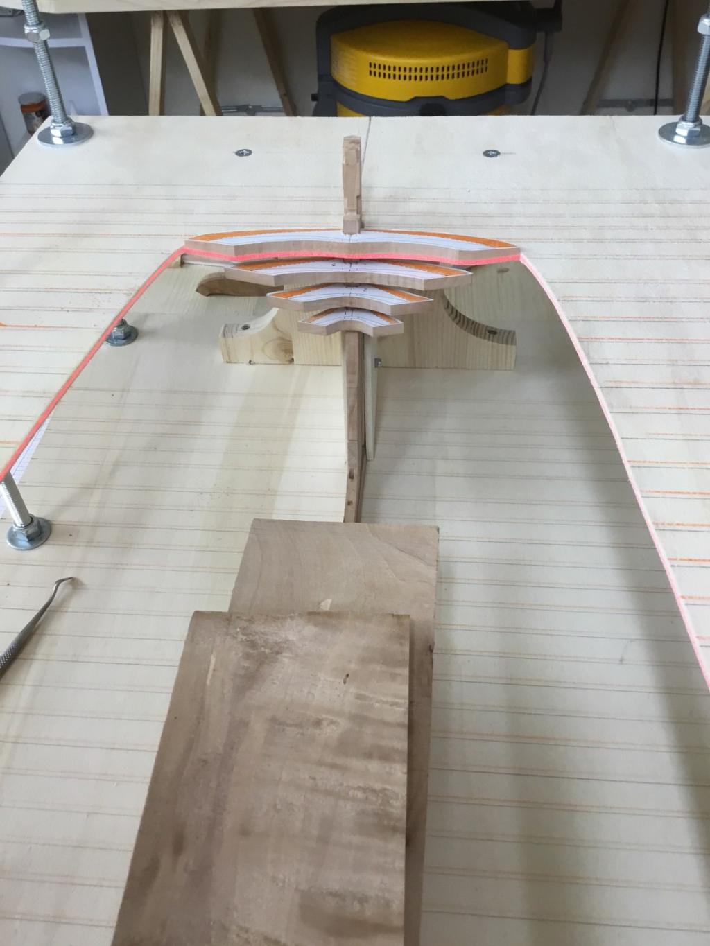

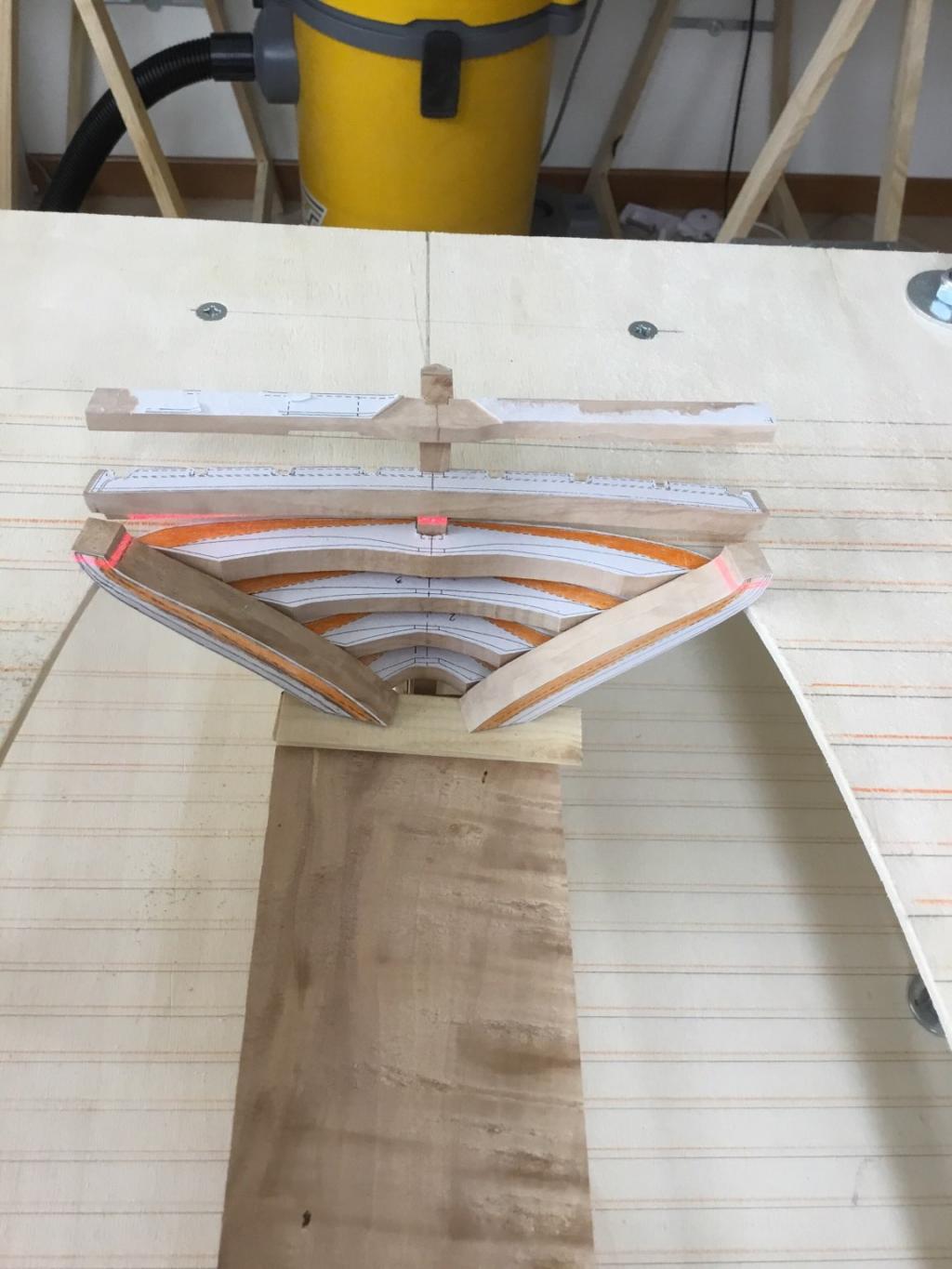

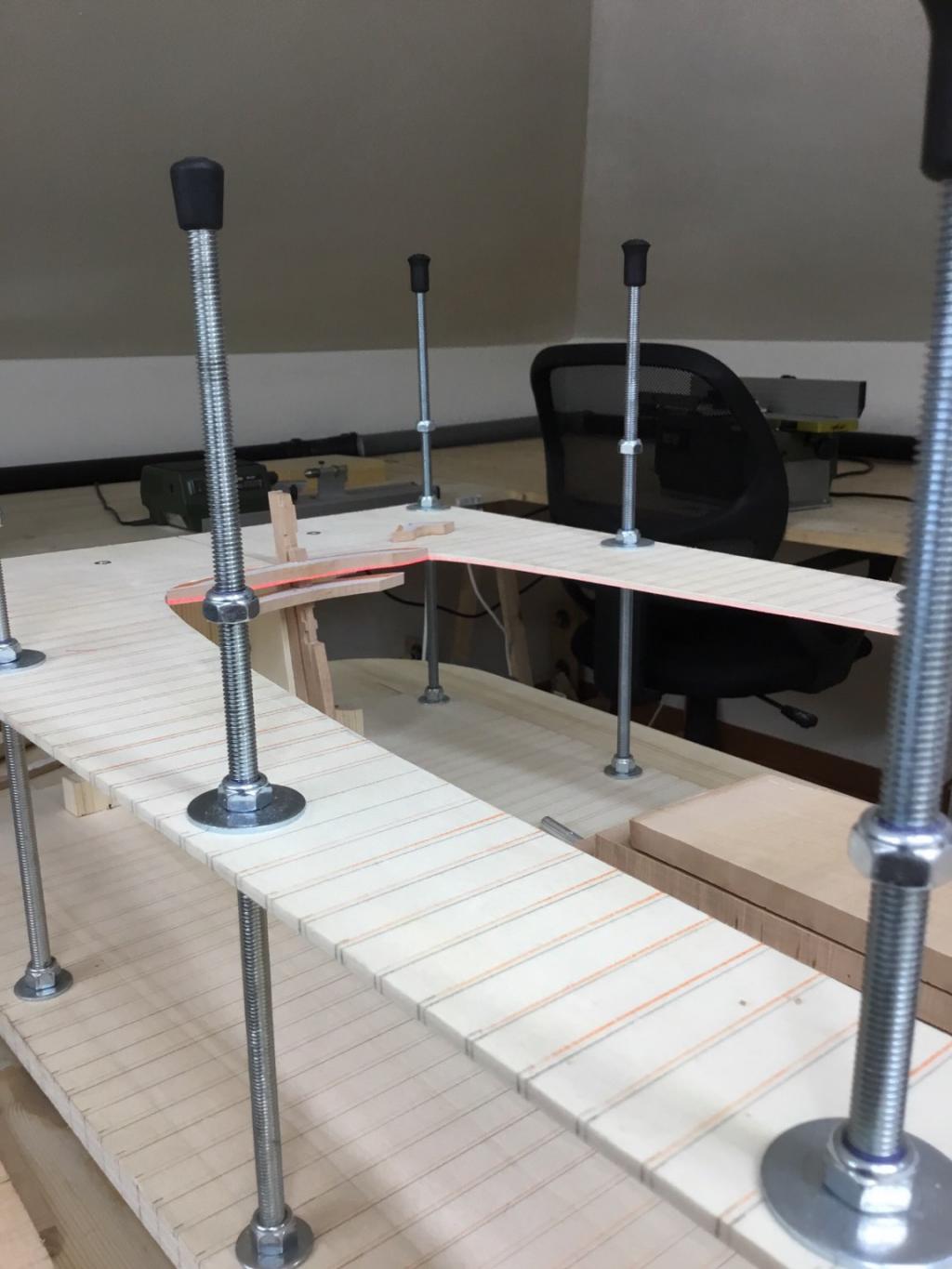

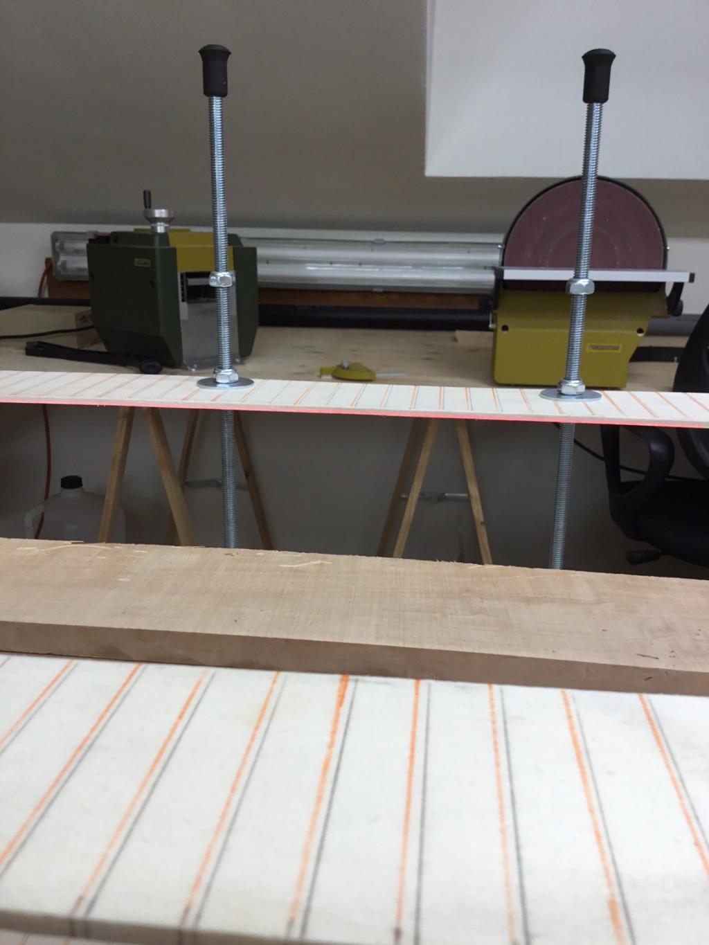

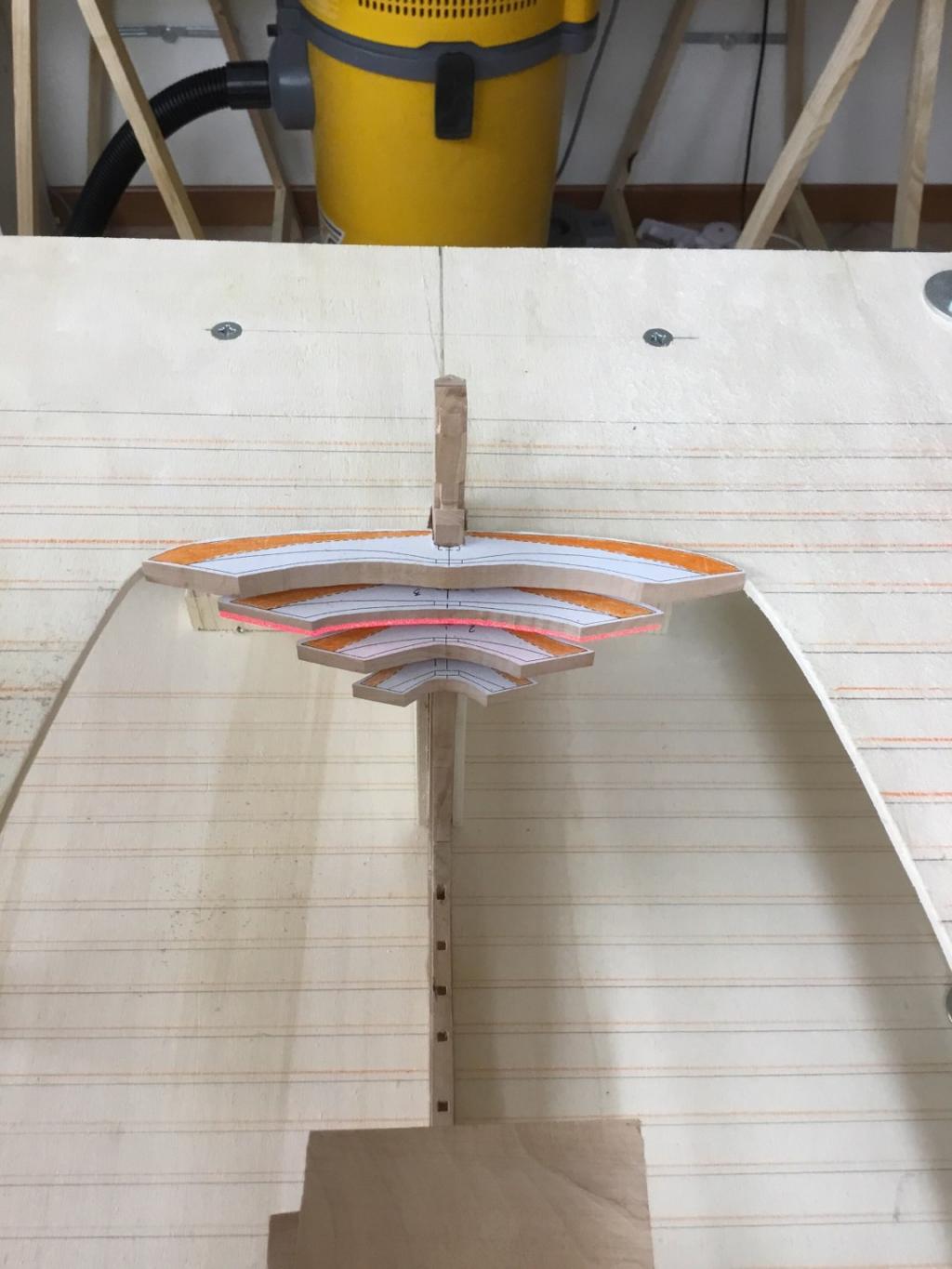

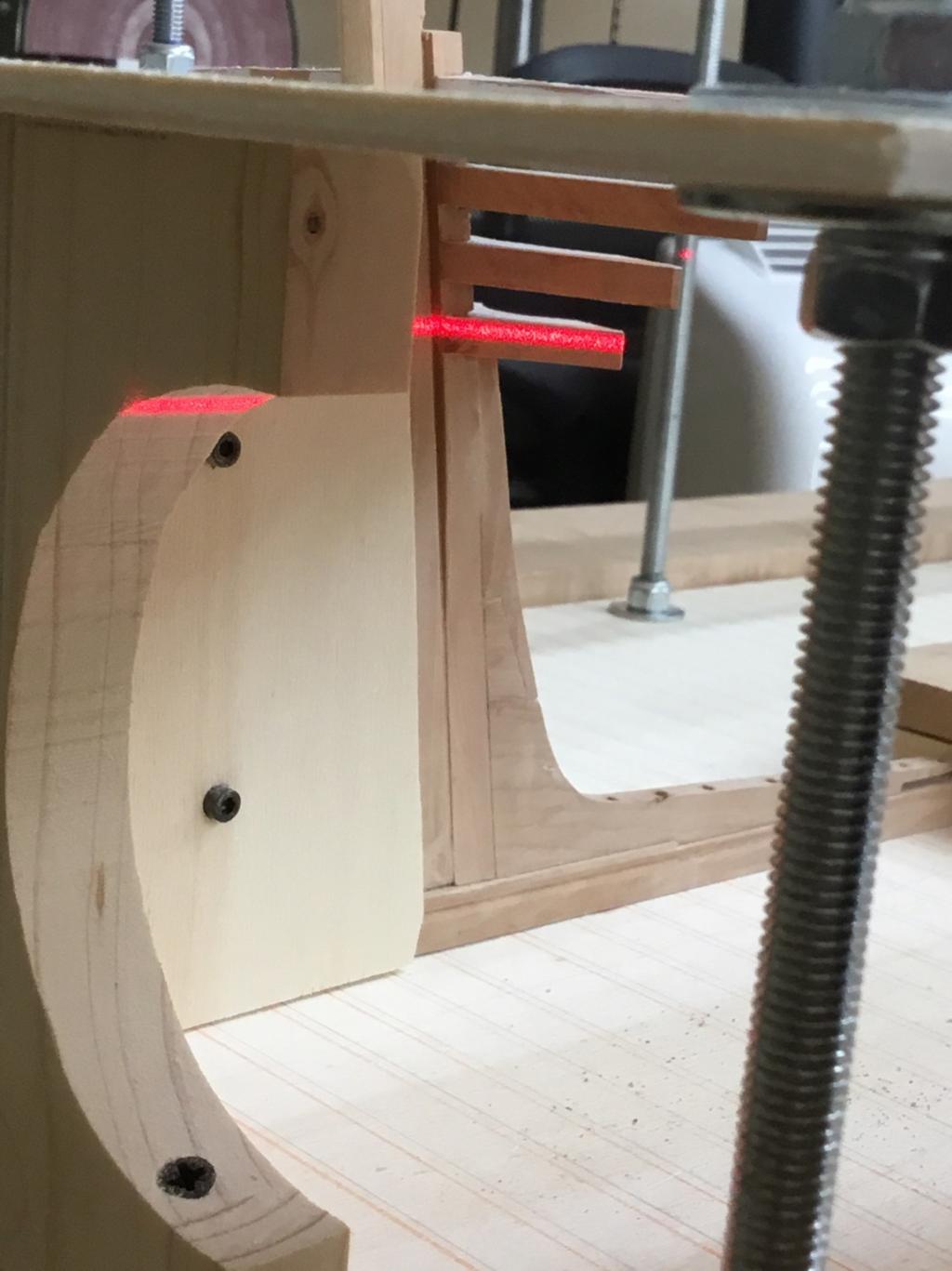

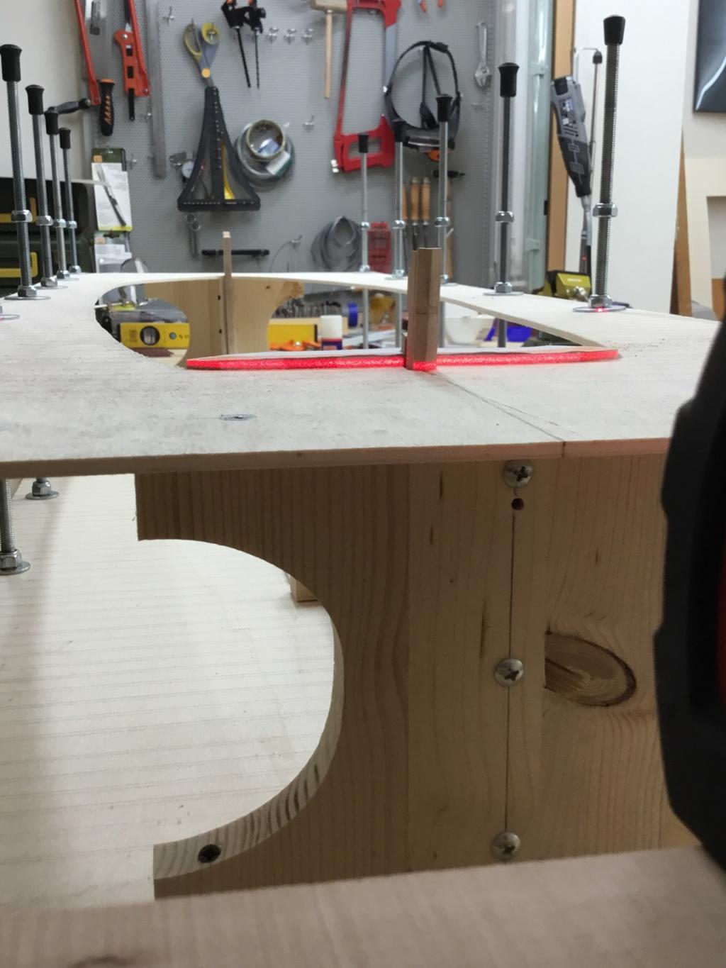

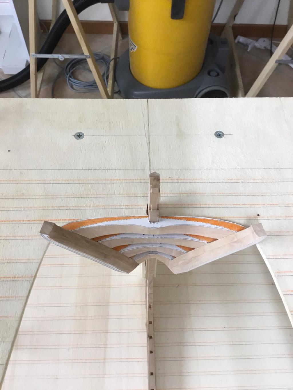

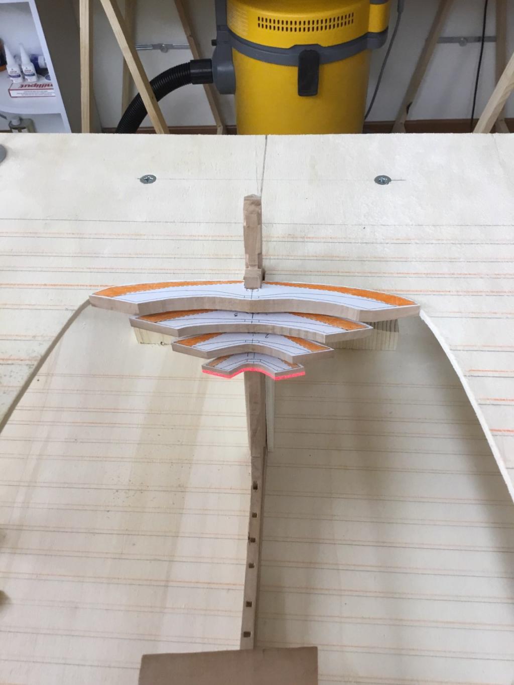

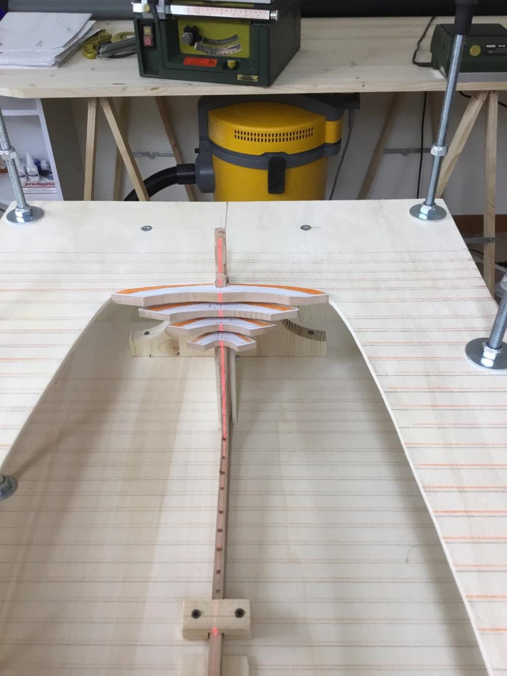

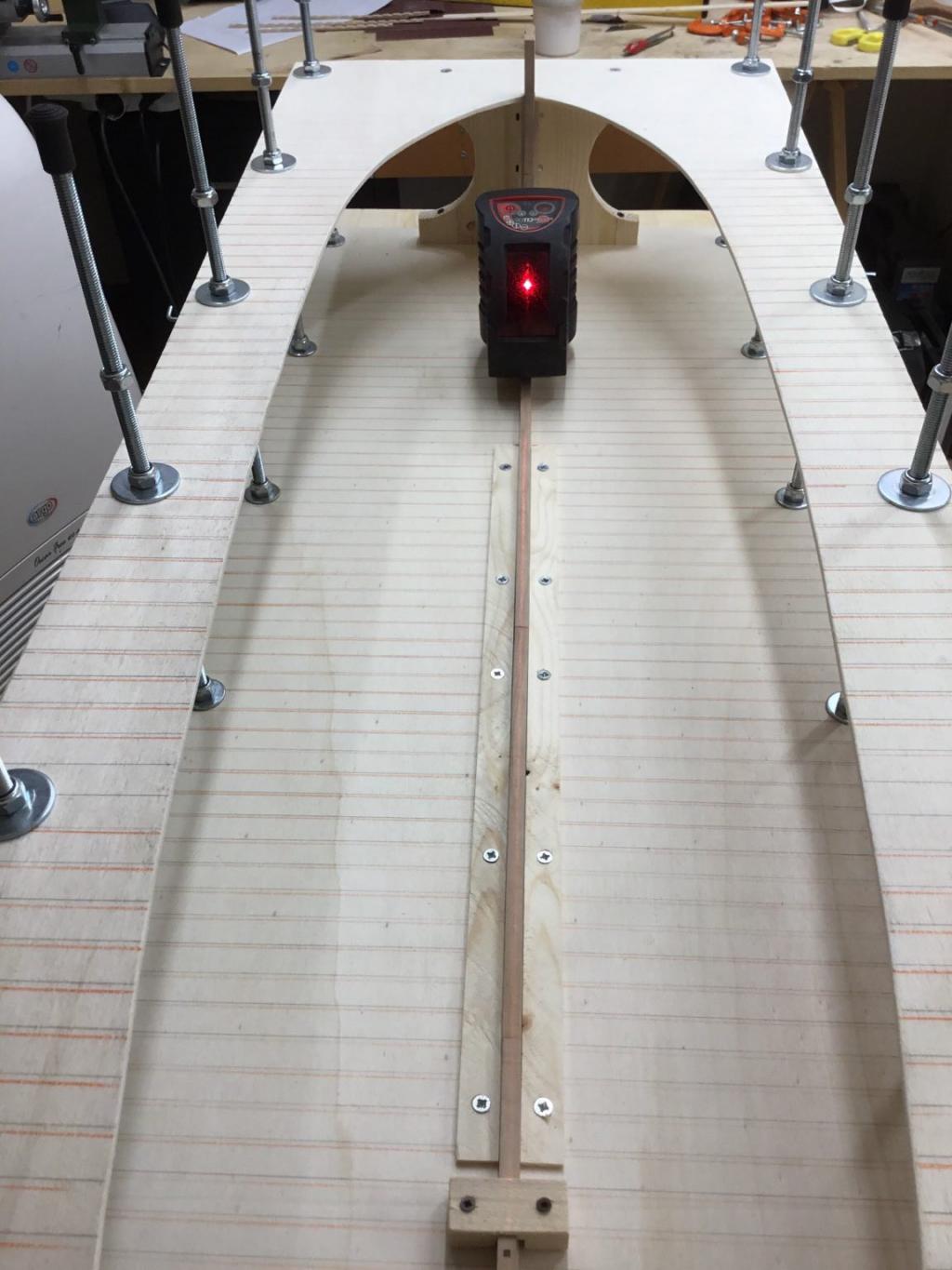

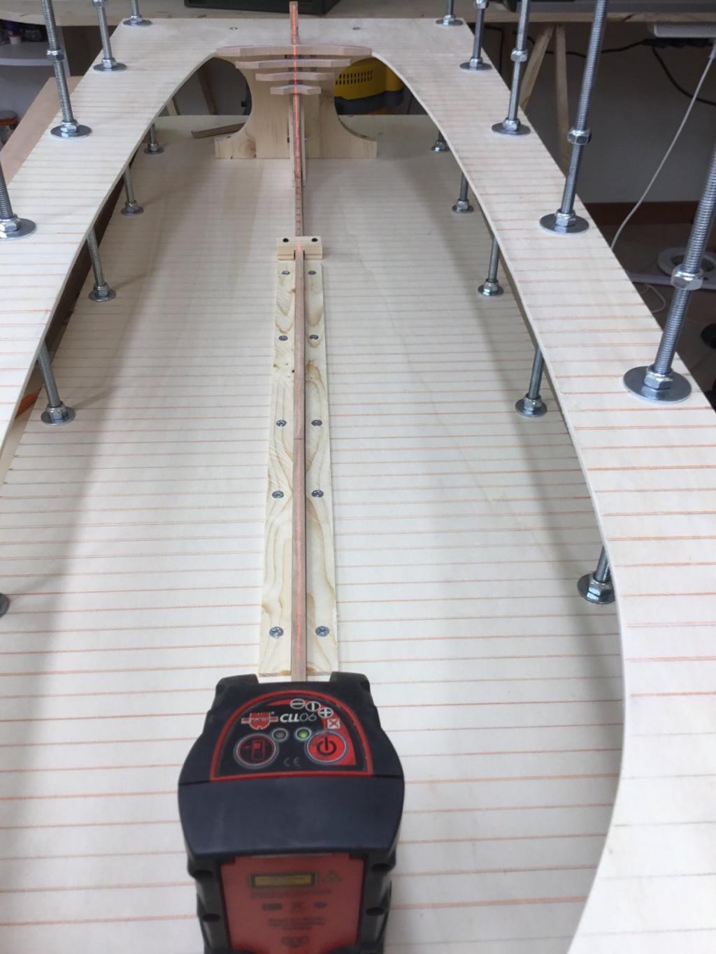

Poi preso da eccesso di zelo ho voluto controllare che la chiglia fosse davvero dritta e perpendicolare mi sono fatto aiutare dalla tecnologia.....un piccolo strumento che uso a lavoro con uno scarto di 0,005 mm in 500 Metri mi ha aiutato....[emoji15][emoji15]
Allegato 279047
Allegato 279048
Allegato 279049
Allegato 279050
Oppure no......[emoji27]nel senso che questi aggeggi non scartano assolutamente nulla e se siete pignoli, ogni piccola asimmetria sembra grande......

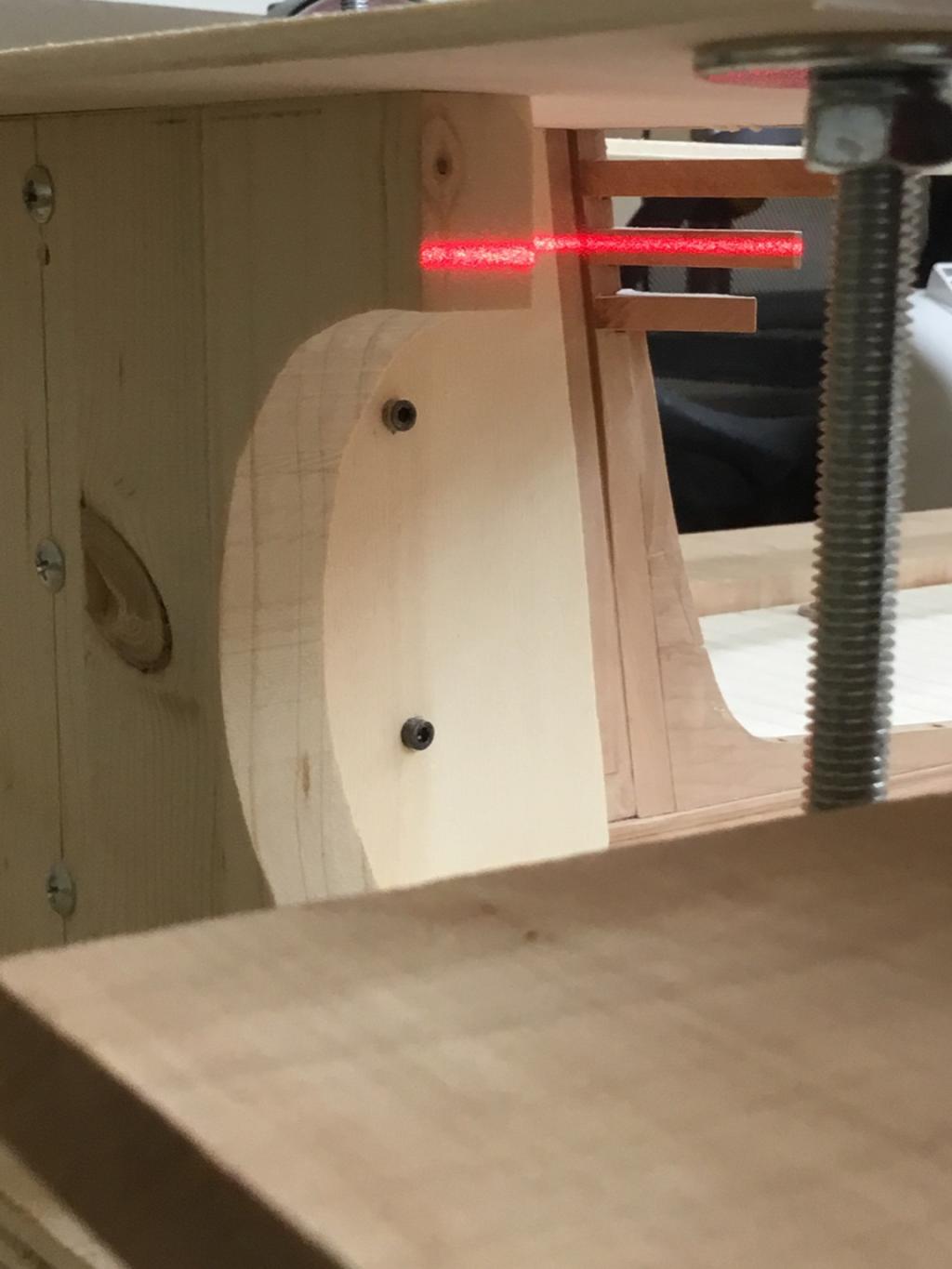

Già che c'ero ho controllato anche lo scaletto....
Allegato 279051
Allegato 279052
Allegato 279053
Tutto mi sembra a posto.....adesso Patrizio, smettila di rompere gli zebedei e metti in opera ste alette!![emoji41]

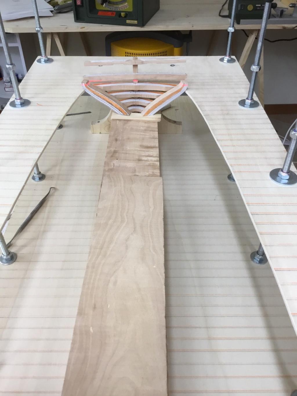

Prima incollo i gaisoni, per aiutarmi il mio aggeggino è stato di enorme aiuto....nei vari forum ho visto svariati modi per incollarli perfettamente perpendicolari alla chiglia,io ho preferito poter lavorare senza impedimenta è così mi è stato " facile"...[emoji848][emoji854]
Allegato 279054
Allegato 279055
Allegato 279056
Allegato 279057
Allegato 279058
Allegato 279059
Allegato 279060
Allegato 279061

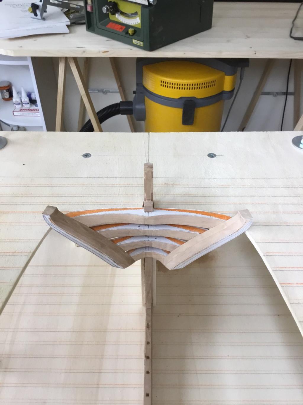

Una bella limata per togliere l'eccesso che avevo lasciato su consiglio giustissimo di molti amici del forum e appianare l'appoggio, ( metti ste alette rompiscatole!!!! ) ok ok metto le alette...
Allegato 279062

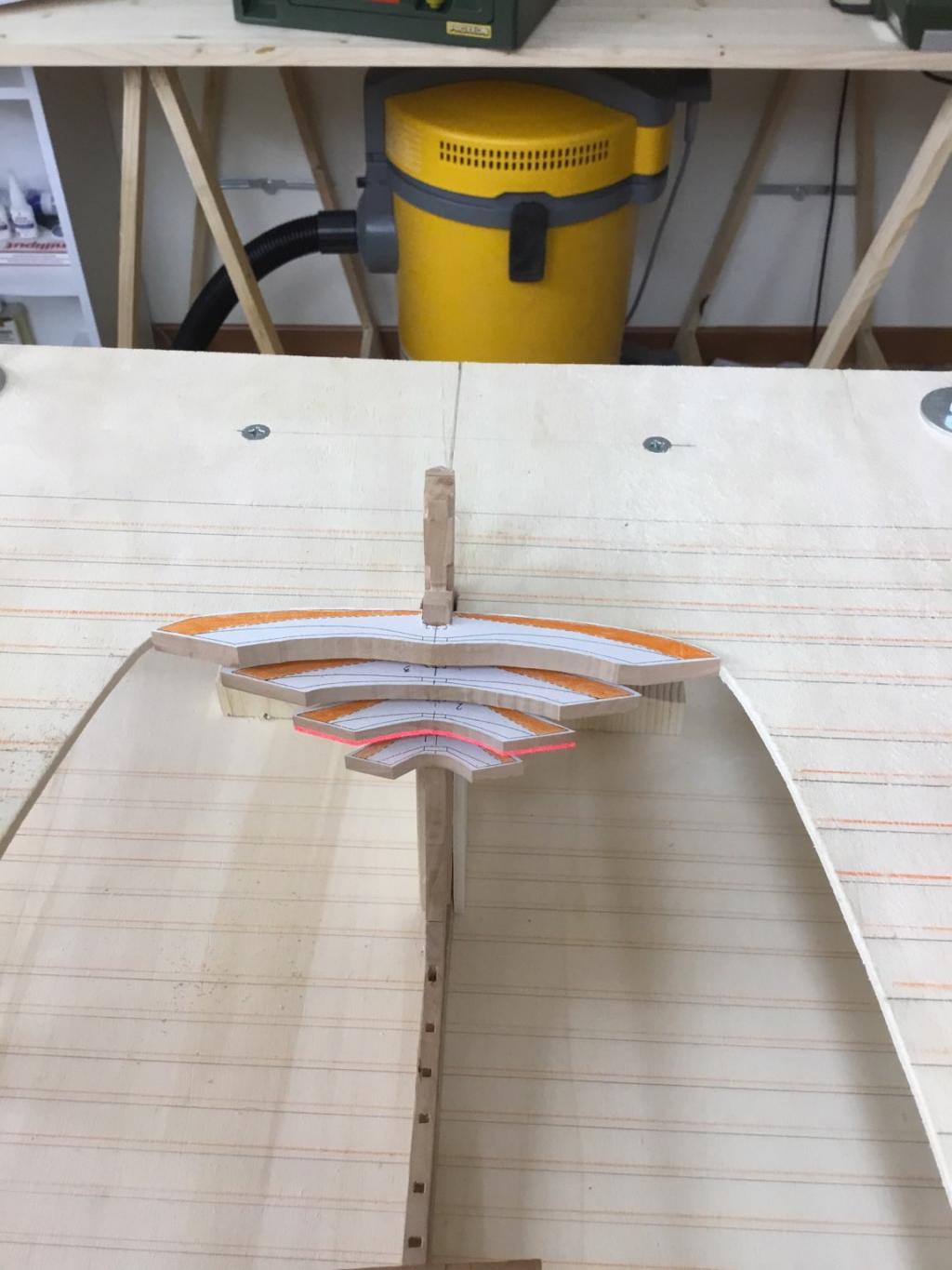

Rastremo tutto....
Allegato 279063
Allegato 279064
C'è ancora qualche piccola scartavetratina da dare qua e là, ma per adesso basta.....credo[emoji6]anche perché il terrore di grattare troppo mi blocca un po'....[emoji27]
Che si potesse fare meglio non vi è dubbio ma con forse troppa presunzione direi anche peggio !![emoji16][emoji33]

Una volta ho visto uno che usava una bolla per far vedere che lo scafo era in piano, senza avere messo in bolla il tavolo dove appoggiava lo scalo di costruzione....ben vengano le livelle laser e quant'altro, tu sei un ragazzo sveglio e del mestiere e non hai di questi problemi, comunque, quello che alla fine conta, è la perfetta ortogonalità tra il piano dello scalo e lo scafo, poi si può lavorare, anzi, andando avanti con i lavori, dovrai lavorare ance con lo scafo su un fianco e altro, per quanto mi riguarda, ok per il primo gaisone livellato col laser, ma gli altri li spessorerei per essere sicuro al 130%, e comunque, il buon vecchio truschino non tradisce mai, e per la maggior parte dei lavori è insostituibile.
Stai facendo veramente un bel lavoro, bravo.
