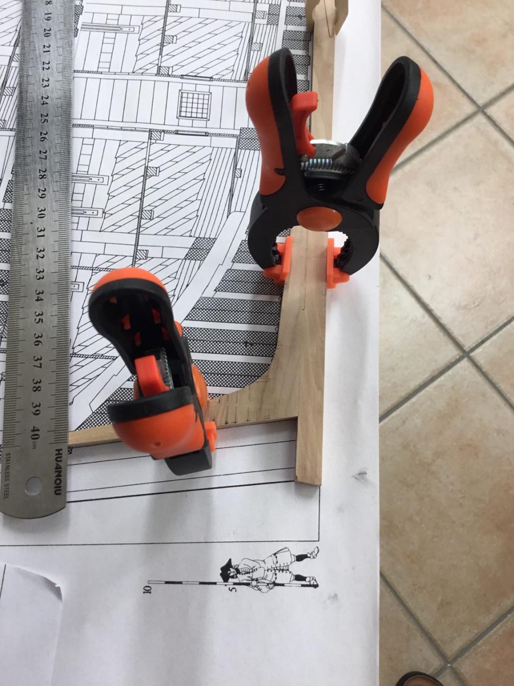

Poi iniziò a sbozzare anche la controchiglia di poppa
Allegato 276446
Allegato 276447

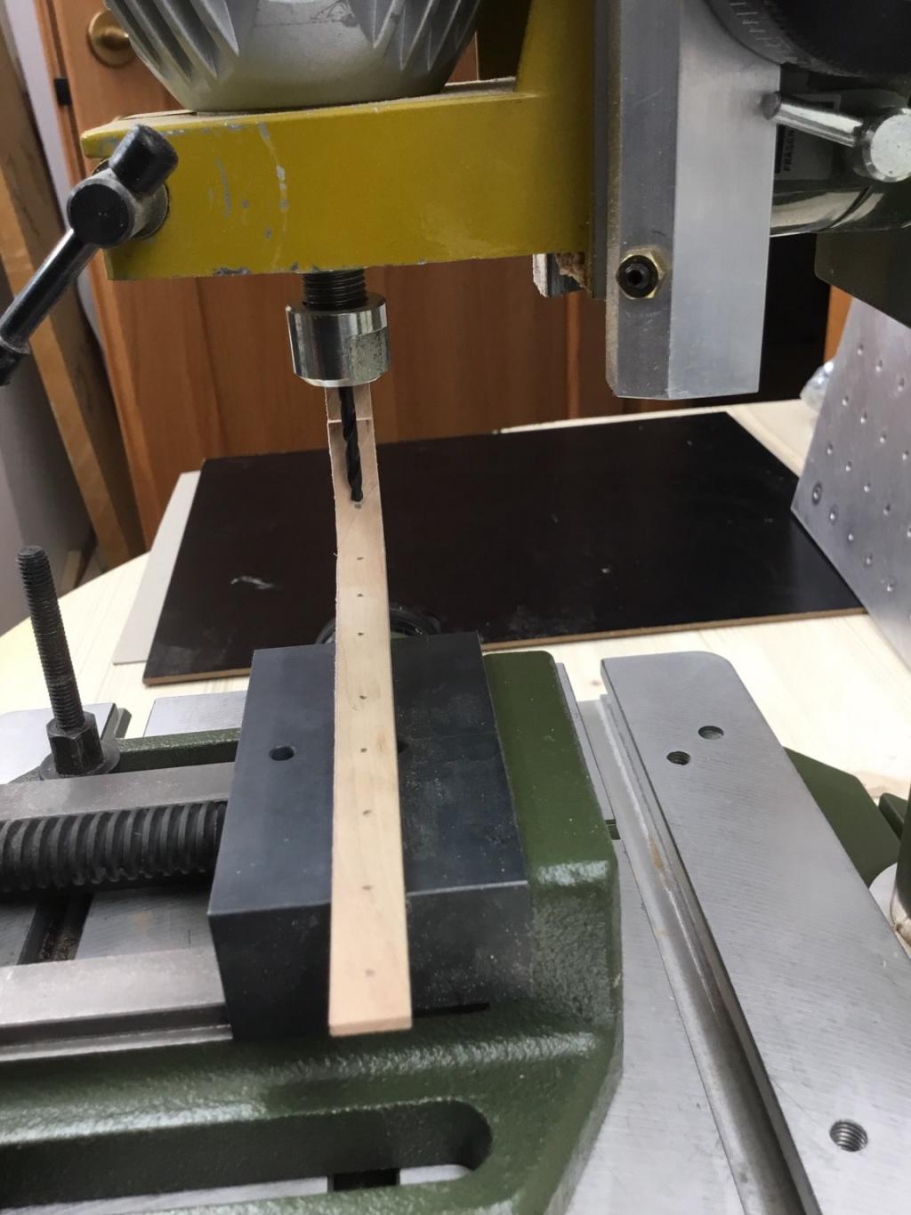

Questo pezzo necessità degli scassi quadrati, che accoglieranno le "mortase" delle coste, una buona occasione per poter utilizzare il centratore[emoji6] e costruire questo aggeggino per poter riquadrare i fori fatti in precedenza
Allegato 276448
Allegato 276449
Allegato 276450
Il risultato, pressapoco e' questo...ancora da finire e rifinire, ma mi pare sufficiente....[emoji847]
