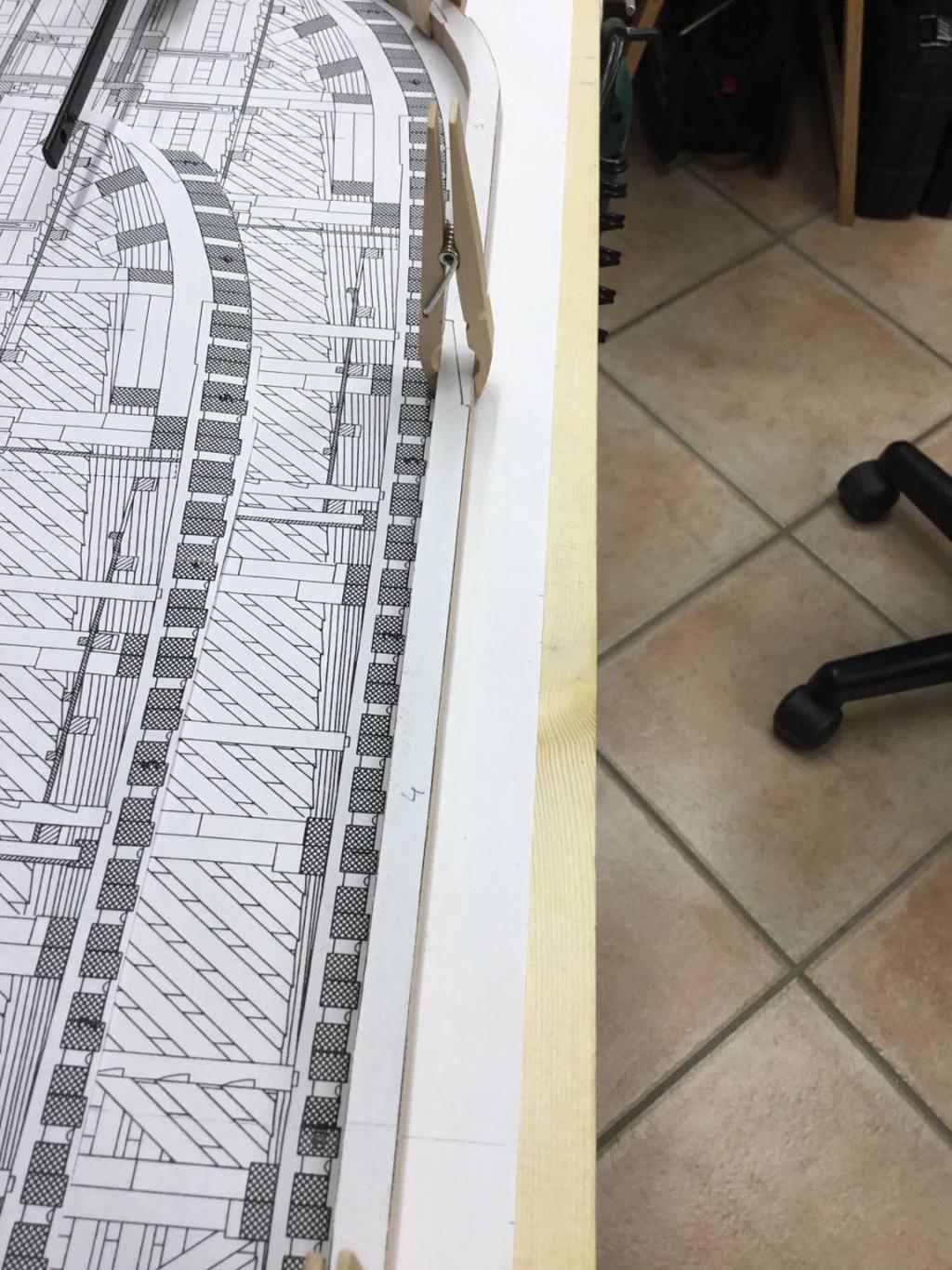

Le Fleuron ha le doppie coste che si affinano salendo verso gli scalmi, quindi, nella vista longitudinale vedrai le costole più strette in cima che in fondo, oltre ad un errorino sul piede delle costole di prua, quando torno dalle ferie ti metto un disegno, hai comunque tutto il sito di Giorgio che ti fa vedere il passo passo. Importante: Parti con calibro o meglio micrometro, e sii sempre rigoroso nelle misure, anche se, una volta imboscato lo scafo, le misure dovrai prenderle direttamente sul modello

Patrizio, visto che hai sollecitato osservazioni mi permetto..
forse ci hai già pensato ma: non fare troppo affidamento sul mantenimento della perpendicolarità delle barre filettate rispetto al piano di lavoro, inserireri suito le squadrette a prua e a poppa per stabilizzare il tutto. Traccia anche gli incastri per la ruota prua ed il dritto di poppa, ma prima di tutto inserisci la maschera di chiglia sul piano di lavoro con la giusta inclinazione verticale (immagino che il flueron abbia la chiglia inclinata). Costruisci subito dei distanziali, anche in legno, che ti consentano di mantenere sempre la stessa distanza dal piano di chiglia alla prima linea d'acqua e tra la prima e le altre indipendentemente da eventuali riposizionamenti o smontaggi dei dadi. Mettiti al riparo dalle eventuali deformazioni del compensato (immagino) con delle fascie periferiche in sovraspessore.
Buon lavoro, sarà molto, molto lunga.

Gentilissimo, ringraziandoti per quanto scritto e contando ancora sul tuo aiuto, ti rispondo, le " guance" che accoglieranno i dritti le vorrei realizzare non appena approntata la chiglia, giusto per avere alcuni riferimenti in piu, pensavo di farle proprio con 4 ali di supporto che manterranno più" rigida "la struttura dello scaletto, poi affiancherò due binari alla chiglia per mantenerla dritta, non mi pare che la chiglia sia inclinata, ma controllero[emoji6]quella dei distanziali all'altezza della prima linea d'acqua è proprio un buon consiglio, non mancherò di adottarlo![emoji41]
I dadi dello scaletto sono autobloccanti, ci ho messo una vita a metterli in opera ma non dovrebbero più spostarsi, soeruma ben![emoji56]
Le fasce le vorrei mettere più avanti...grazie mille!!! A presto!!!!
Grazie Tiziano!! Mi solleva molto vederti qui con me, avevo paura mi avessi abbandonato!![emoji6][emoji23][emoji16]scherzo.
Cioè, fammi capire, io inizio Le Fleuron, lavoro per me paragonabile ad un salto nel buio e tu che fffaaaaiiiii......te ne vai in FERIE!!!!
Ma ti pare!!!!! Disdici subito!!!L🤣
Per la rastrematura delle coste come mi fai giustamente notare, ho già preparato una mascherina realizzata con un lamierino molto flessibile che mi consentirà di seguirne il profilo e segnare quanto rastremare, almeno questo è quel che penso, vedremo se sarà utile!![emoji15]

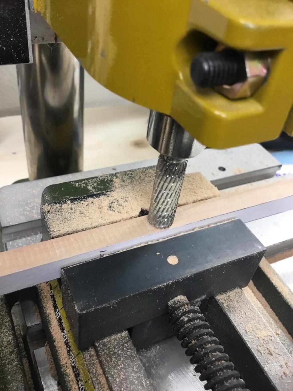

Buona sera ragazzi, dopo una prima rettificata, inizio a partorire i primi pezzi della chiglia.

Non mi pare malaccio, le palelle semplici non mi hanno creato eccessivi problemi, sperando di non aver fatto "cascate"domani
Vado avanti, manca solo qualche limatina qua e là, ma mi lascio un po' di ciccia da grattare così come mi hanno spiegato i modellisti più eruditi di me![emoji23][emoji23]
Non nascondo che questo pero da proprio soddisfazione a lavorarlo, rasenta quasi la consistenza del bosso, molto bello al tatto.
Come sempre si poteva fare meglio, ma sicuramente anche...... vediamo chi indovina!

Molto bene!!!..... il pero e' davvvero piacevole 😉😉😉😉

Eccolo qui!!! Il bischero!! Non che uno dei modellisti più eruditi di me!![emoji23][emoji23][emoji23][emoji23]
Si Claudio, è proprio una bella essenza, quando è liscio continuo a passarci sopra il dito come un tossico!![emoji16]🤤🤤
