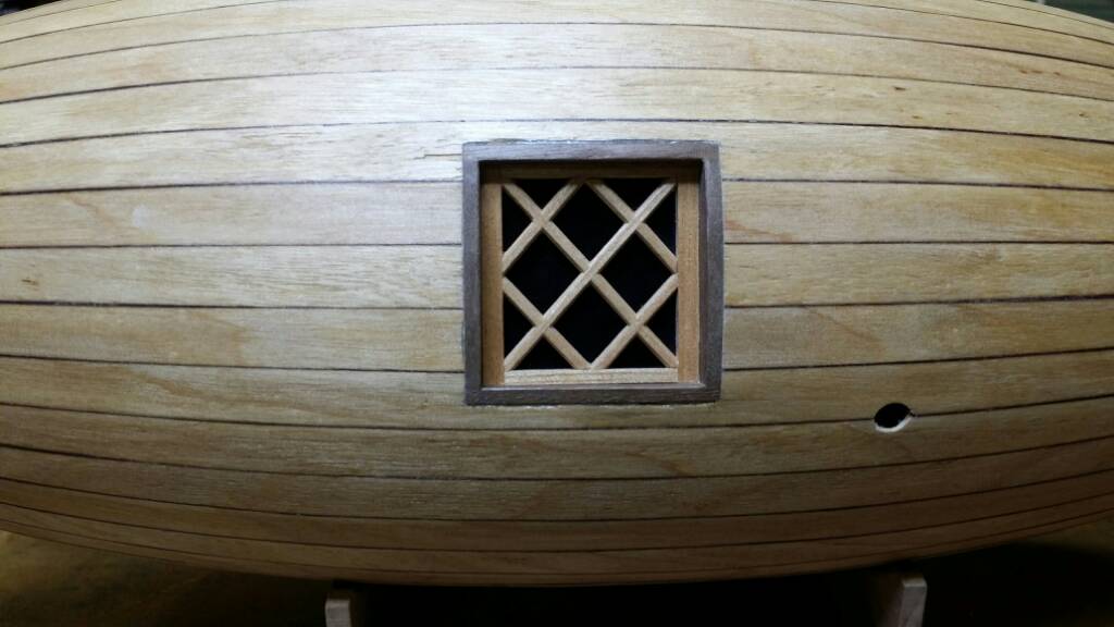

Nel mentre mi comunicano che la malattia è peggiorata invece di migliorare, ho incollato e livellato le due finestre. Le avevo precedentemente verniciate.
Allegato 260533
anallie0 24-11-16 11:51 PM
Sono riuscito anche a fare le fasce che contorneranno le finestre.
Ora le traccio e foro poi in burattatura prima della brunitura.
Allegato 260534

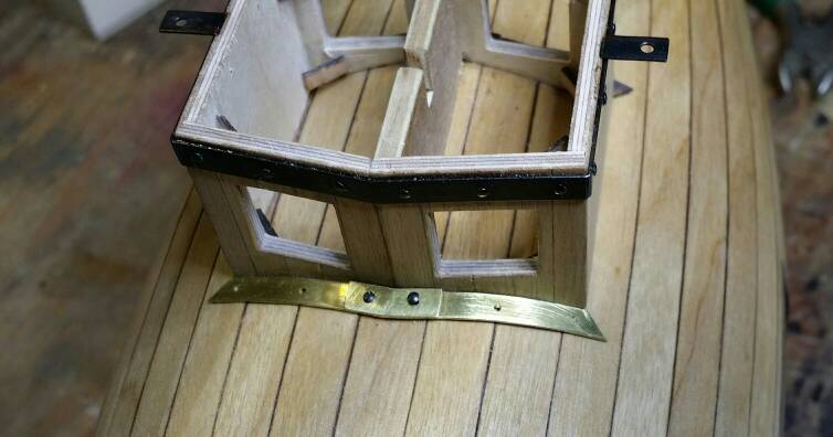

anallie0 25-11-16 03:55 PM
Nel frattempo che bruniscono i bordi ho incollato la torretta.
Allegato 260566

È ancora lunga, finito di bordare la torretta passo alle maniglie e ai contrappesi di zavorra. Praticamente cerco di montare tutto ciò che posso sulla circonferenza per poi passare al timone e al meccanismo d'arma. Il timone l'ho già disegnato ma con l'arma ho qualche difficoltà perché non si capisce bene dalle foto come è fatta. Al massimo vado di fantasia. [emoji1]

Mentre i pezzi in brunitura non vogliono diventare belli neri, andiamo lentamente avanti con l'armatura della torretta.
Allegato 260657
Ho ordinato un nuovo brunitore, forse quello che sto usando è esaurito boh.
