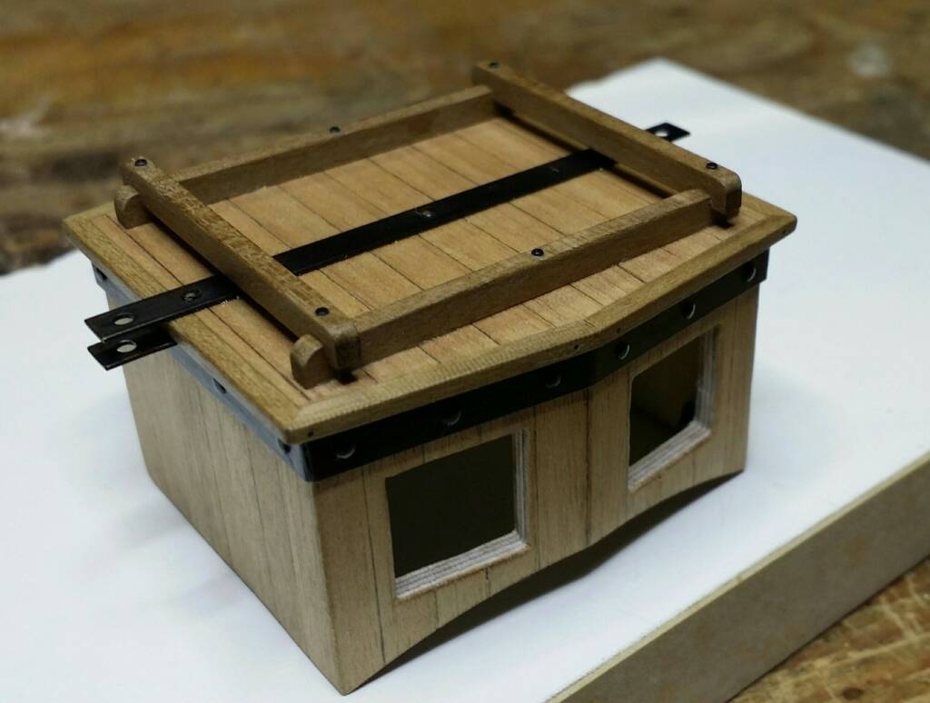

anallie0 18-11-16 03:11 PM
Torretta terminata.
Allegato 260138

anallie0 19-11-16 11:55 AM
2 allegato(i)
Saldatura a stagno effettuata. Ho utilizzato un micro saldatore che avevo preso a Novrego per 10 euro su quale non nutrivo aspettative, e invece si è dimostrato superiore a quello che pensavo.
Allegato 260179
Allegato 260180
Ora buttiamo tutto nella burattatrice per una bella pulita prima della brunitura.

anallie0 19-11-16 05:45 PM
Intanto che i pezzi sono a bagno nel brunitore, ho tracciato le finestre. L'apertura deve essere di 35x35. Vanno posizionate sopra la mezzaria di 7 mm mentre restano in centro sull'asse più lungo. Non ho ancora fatto i disegni ma provvederò presto.
Allegato 260204
